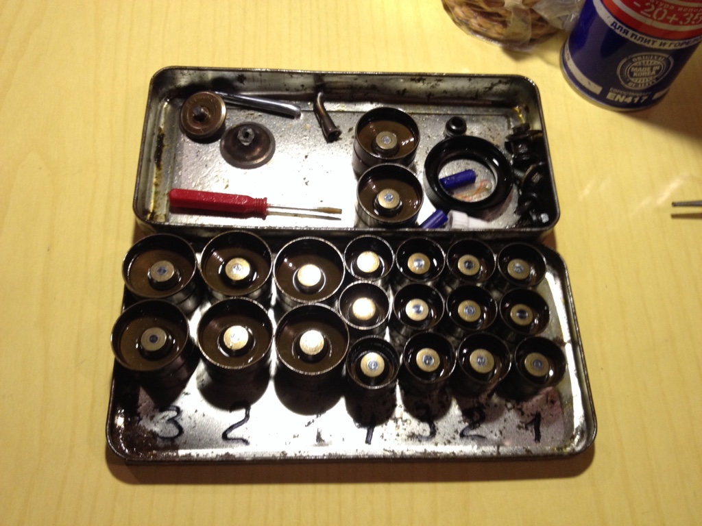

    Гидрики не причем. Пружина криво в голове встала.

    mastaflow, после окончания работ на голове... "обстучи" все клапана... так сказать эмулируй работу рв... это перед сборкой даст хоть какую-то уверенность... если есть рецидив где-то, то он вылезет на этапе обстукивания с высокой вероятностью... это лучше чем клапан падающий в цилиндр на заведенном моторе...
    по гидрику сверху через проставку с норм площадью (чтобы гидрик не повредить) молоточком - эмулируя работу РВ...

    Еще как вариант без клапанов гидрики в колодцы по вставляй, поерзай туда сюда, чтоб нигде не подкусывало, может где задир был и гидрик приклинил.

    Гидрики должны легко крутится в голове.
    Я это делал перед установкой головы на мотор, с виду все норм было, сделаю ещё раз.. Только из гидриков масло выльет опять всё и потом снова хз когда оно успеет обратно заполнить.
    Крутятся они легко, а как правильнее их поставить? Отверстие в гидрике к отверстию в ГБЦ? Или разницы нет особой, так как там канавка проточена для прохода масла?
    Ставить без разницы, он приработе вращается, главное на свое место поставить, а до сборки 20 плотных пакетов с маслом на 2-3 суток бадут воздуху выйти, главное вверх отверстие подними.

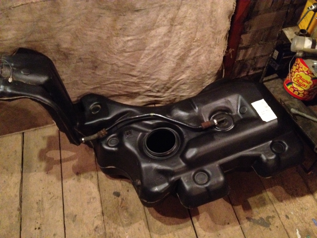

    Привет всем! Ещё не собрал, у нас тут запчасти закажешь, потом ещё неделю ждёшь когда привезут все.. В эти дни пока жду, я решил не сидеть на месте и снял полностью бензобак. Промыл его изнутри и снаружи и сегодня пришёл топливный фильтр новый.. Все это дело поставлю и в канистру налил свежий проверенный надежный бензин, чтобы больше об этом не думать... Слил какой то мутной желтой хрени со дна бака, остальное тряпками чистыми впитывал и вытерал. Теперь буду ставить обратно. Клапан и прокладки новые придут где то в среду только.. Ужасно долго происходит ремонт из за этого. В наличии ничего нет, а все что есть, это лучше не брать... Ужасного качества запчасти.

    Зачетный бак
    Главное чтобы теперь не потек. А то вон двигло намыл, а оно развалилось. Извини но не смог удержаться.
