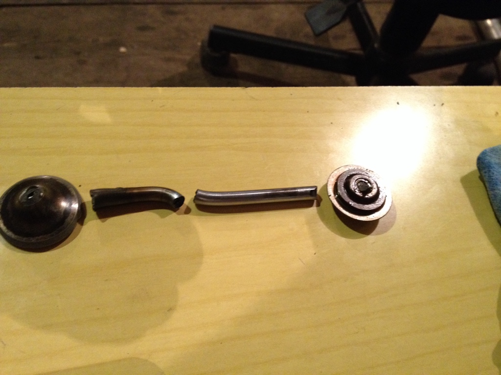

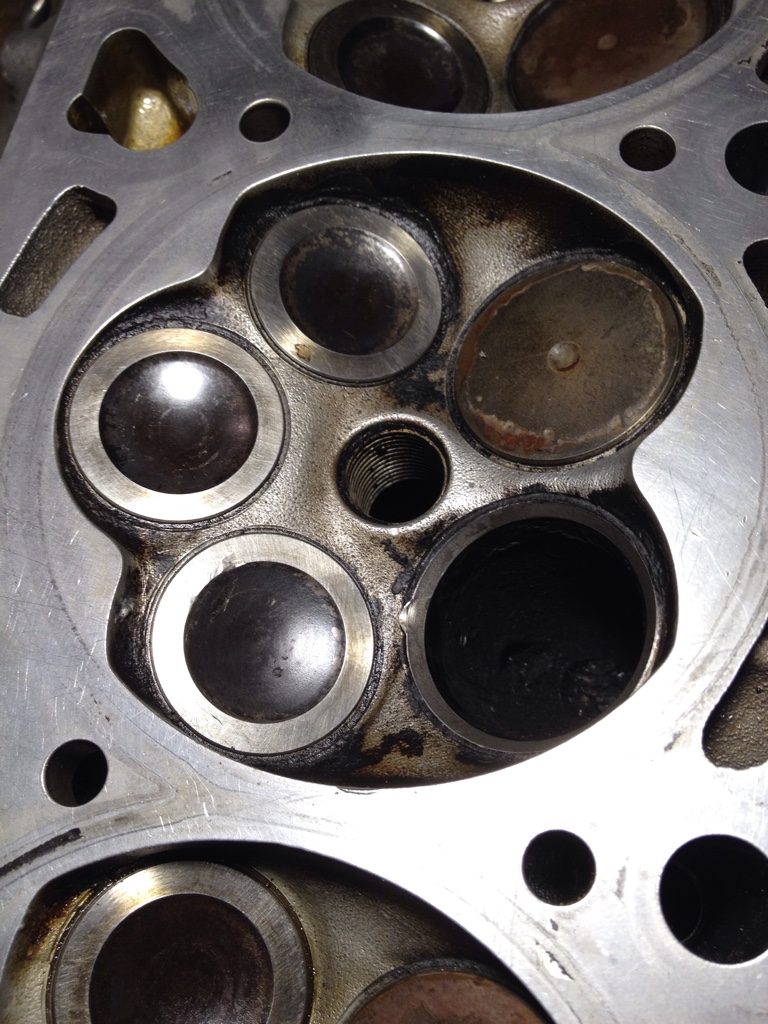

    Всем привет парни! В общем вот какая беда произошла, сломался пополам впускной клапан и поршень в него упёрся внутри камеры сгорания. Коленвал крутится норм, поршень в том же уровне что и все. Что скажете?

    плохо видно, но думаю что если голове сюрпризов не предподнес то отделался легким испугом.
    А верх клапана засухарен был? Не заметил ты, что в 3-ем горшке косяк опять? Может где то что то кроится другое?
    B5 2000, 2.5 TDI был AFB->BAU железо, AFB насос+гибридные форсунки , был tiptronic стала механика BMW e39 2,5 TDS+ чип, touring

    mastaflow, судя по фото у тебя выпускной клапан оторвало, а не впускной.
    И седло на ГБЦ замяло. Вези её в контору, которая ремонтом головок занимается - смогут ли они седло вылечить?
    А какой фирмы клапан был? Или родной стоял?
    Клапан стоял родной, седло там не сильно замято на мой взгляд, полосочка осталась и ещё притрется клапан новый я думаю, да он выпускной, я не правильно написал.

    Походу пружина клапана встала с перекосом не на место при сборке, поэтому сломало клапан. Надо внимательней быть.
    Отделался легко. Проверь направляющую клапана, на повреждения и трещины. Седло скорее всего притрется, плохо видно. Фаска на седле широковата уже, по уму надо бы обработать седла перед притиркой.

    Поршень то не пробило? По фото вроде глубоко. Стремно оставлять.
    Добрый вечер, да уж, почему то оборвало клапан, я сегодня гидрики все разобрал снова и снова по хорошему перенаправит маслом и выгнал воздух из них. На счёт поршня, там конечно вмяло, но думаю может так оставлю, сниму задиры эти с него... Хз(
    Опять запчасти заказывать и ждать неделю(
