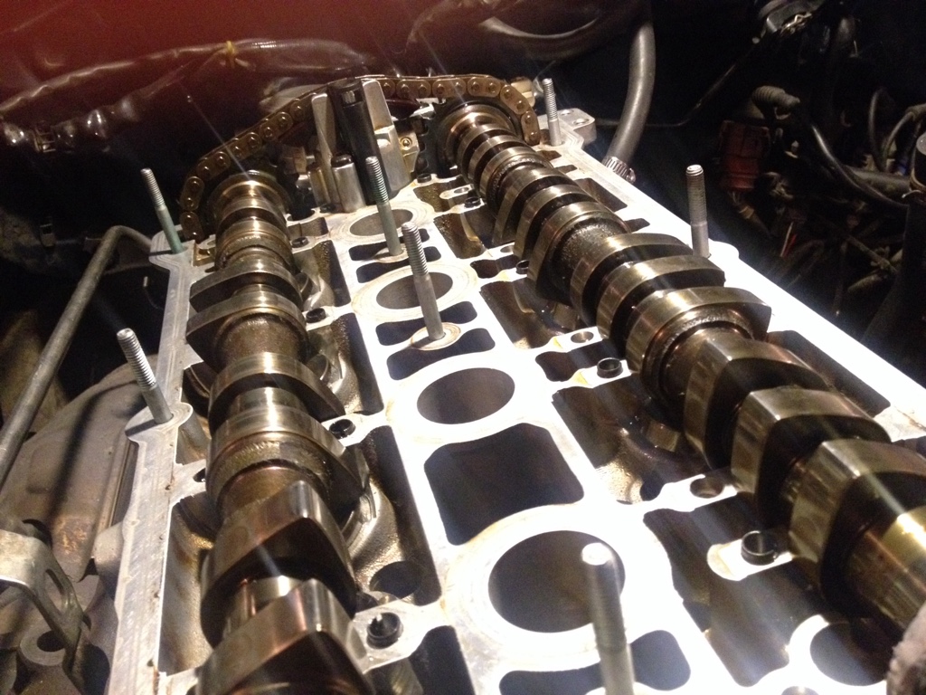

    255

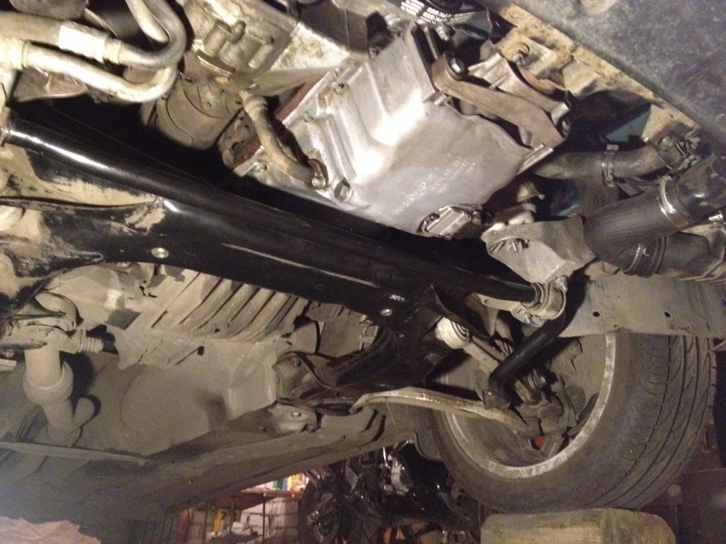

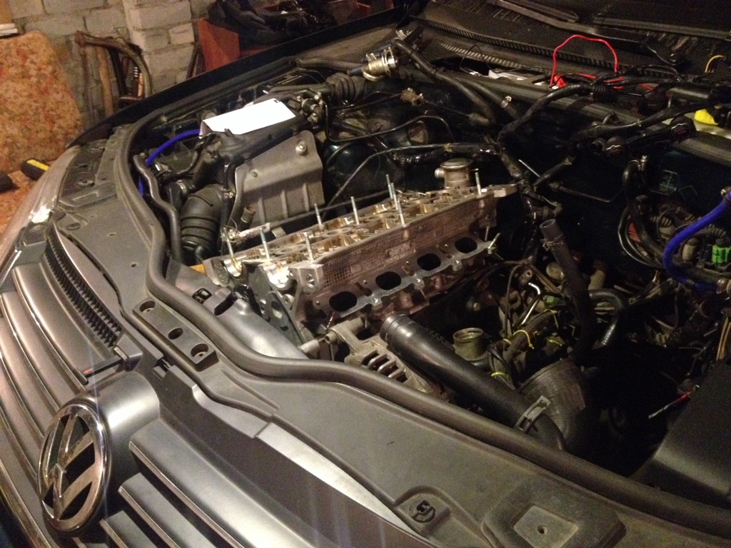

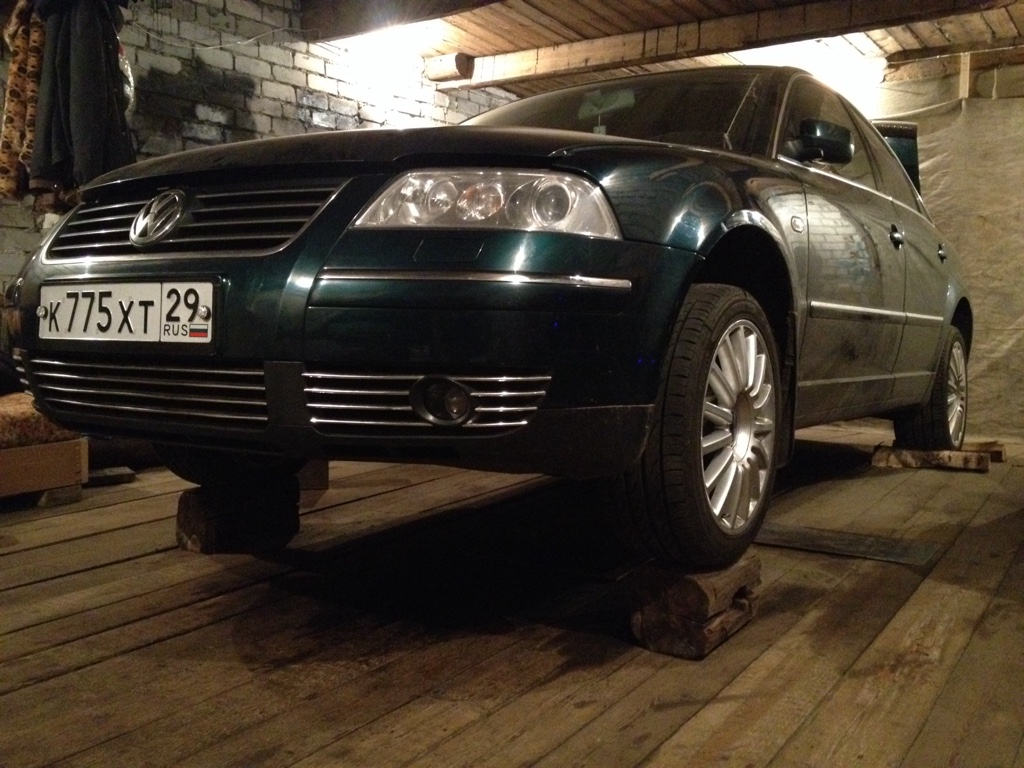

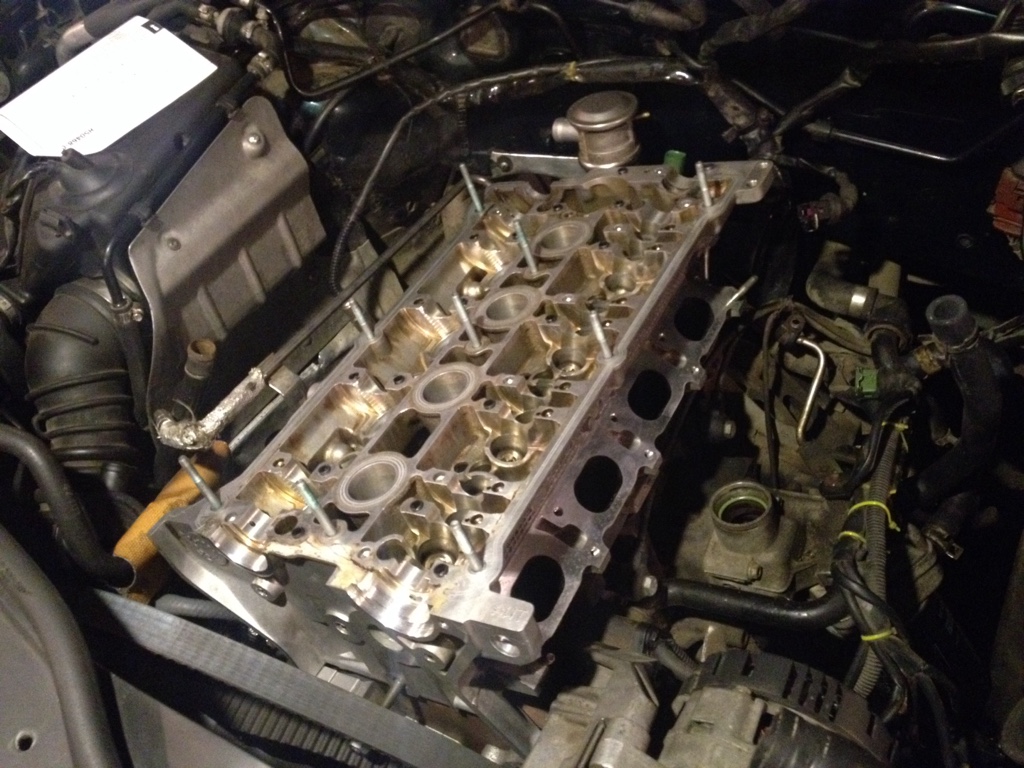

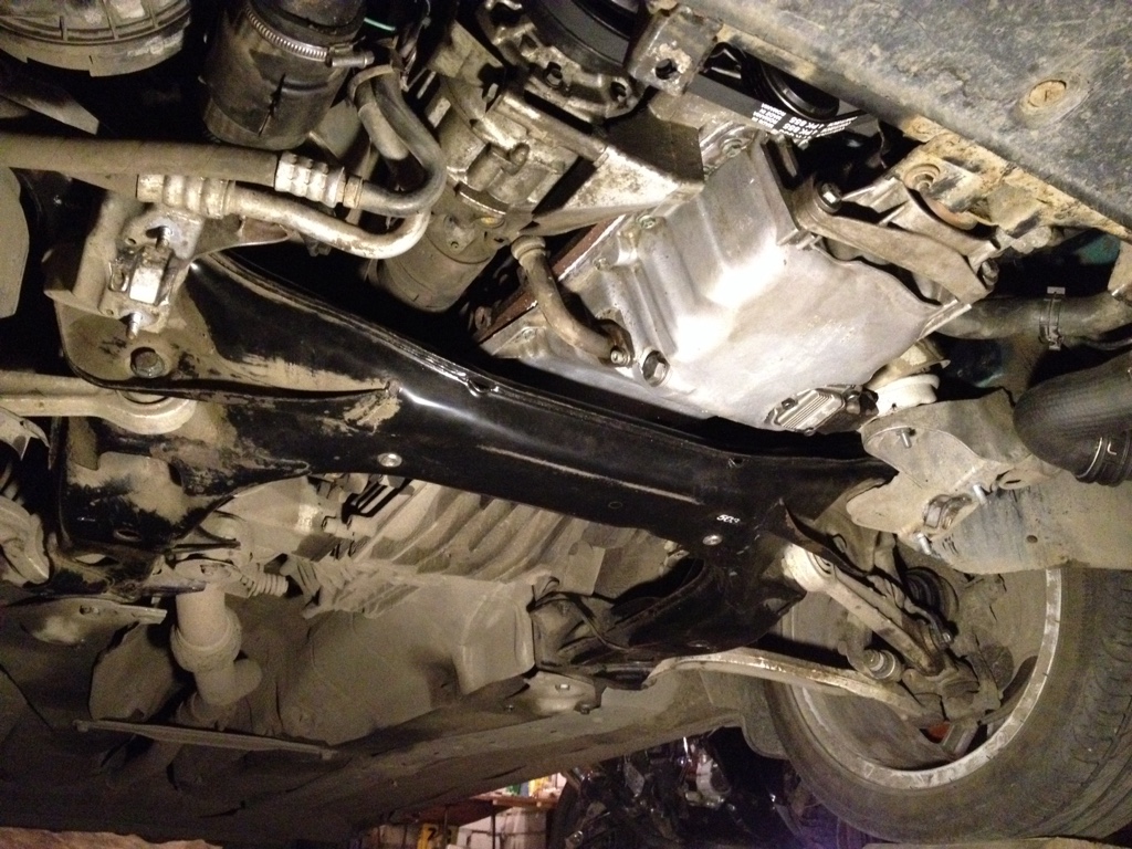

    Продолжаю тему, низ полностью собран, завтра засухарю оставшиеся два клапана и буду ставить ГБЦ на место, приготовил новые болты комплект)
    На фото видно как машину пришлось поднять выше, это я подрамник когда установил на место, надо было сайлентблоки рычагов подвески обжать, чтобы подвеска была в напряжении как на дороге машина стоит. Где то видел написано было, что так правильнее, дабы не надорвать сайлентблоки

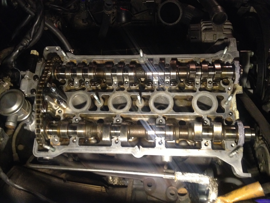

    Доброй ночи друзья. Подскажите пожалуйста, собрал я назад распредвалы и тд, одного понять не могу, когда начинаю вручную проворачивать двигатель, гнц сжимается довольно сильно и потом обратно растягивается натягивая цепь.
    Вопрос: в момент работы масляного насоса в гнц поступает масло под давлением и натягивает цепь валов? Я видел там есть отверстие под масло в прокладке.
    Просто думаю, это неисправность или так и должно быть и можно попробовать без свечей стартером прокрутить пару раз , дабы в моторе масло попало везде. Залил ликвимоли топтек 4100, всегда его лью, вроде около дела масло и двигатель внутри чистый был..
    Руками ключом я крутить могу, но стало туже вращаться, видимо дело в новых кольцах и притертых клапанах? Всем спасибо

    Только без ремня грм с установленными рв не крути за кв... А то придётся переделывать... Гнц работает от давления масла...

    Надеюсь поршня, вкладыши, распредвалы, компенсаторы были смазаны маслом при монтаже. Особенно поршневой палец.
    Так и есть
    Я рекомендую. Несколько раз секунд по 30, давая стартеру остыть в промежутках. Когда создастся давление масла в системе поймешь по звуку, стартеру станет тяжелее крутить. Акум не посади, а то обидно будет, если со свечами не прокрутит.
