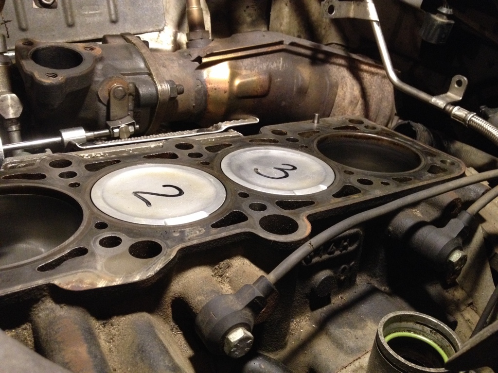

Поршень третьего цилиндра стоит в ВМТ примерно на 2,5мм ниже - Страница 3
  1. #41
    28.03.2014
    18,238
    Получено: 2,148
    Отправлено: 89
    Цитата Сообщение от mastaflow Посмотреть сообщение
    Все было чистое, кроме бензина сомнительного зеленого цвета и кучи грязи в баке
    в зеленый окрашивали только 76-й... оранжево-красный 92-95й... синий -98-й

    Цитата Сообщение от Igor P Посмотреть сообщение
    Два длинных болта крепления к блоку, на фото один виден, под ключ на 16мм. Два болтика находятся сзади поддона, нужно подгонять вырез маховика под отверстие. Понадобится длинный крепкий шестиграник на 5 мм вот с таким окончанием
    Спасибо большое за помощь, завтра куплю ключ такой и талёвку, чтобы двигатель подвесить не много, а то крыльчатка вискомуфты упёрлась в радиатор и телевизор задевает слегка.
    На счёт того, чтобы провернуть маховик я и не подумал!
    Хз, что за бензин там у них, я вот еще предположил, может я на скорости по луже проехал и вода залетела через решетку в заборник воздуха? У меня в тот день как раз ветром волну воды на капот кинуло..) Просто не понимаю от чего могло сломаться всё) С другой стороны, там ведь не слабый круг получается для не большой волны.. Не ясно мне
    PASSAT B5+ 02, 1.8T HighLine AWT, МКПП, КЛИМАТ, КОЖА, БИ-КСЕНОН, ДАТЧИК ДОЖДЯ, ДАТЧИК СВЕТА, АВТОЗАПУСК, KEYLESS ENTRY, СЕНСОРНАЯ 2DIN С КАМЕРОЙ ЗАДНЕГО ХОДА, R17 PHAETON И МНОГИЕ ДРУГИЕ НИШТЯКИ
  4. #44
    28.03.2014
    18,238
    Получено: 2,148
    Отправлено: 89
    это фантастика... во первых там слив в коробе... и воздушный фильтр... потом в первую очередь разлетелась бы крыльчатка турбины от контакта с водой на 100000 оборотов в минуту... и дмрв врятли бы это простил... так-что,
    возможно слегка поршень уже был "подмят" а детонация дело доделала... кривая смесь сдетонировавшая раньше ВМТ может и новый шатун согнуть... но на awt довольно сложно довести до этого благодаря системам контроля и безопасности... что-то явно должно было пойти не так (выйти за пределы возможностей коррекции)... иначе бы мозг уберег от такого исхода...
  5. #45
    Polo Аватар для mastaflow
    07.03.2012
    Архангельская обл., г.Северодвинск.
    255
    Получено: 9
    Отправлено: 33
    Как разберу дальше, может быть увижу что нибудь.. Не понятно мне, машина заводится вообще без проблем всегда и никогда не подводила.
    Может быть это как то связано с установкой новых катушек с ушками для крепления их к клапанной крышке? Я установил катушки примерно за месяц до поломки и ездила машина замечательно, но все же...)

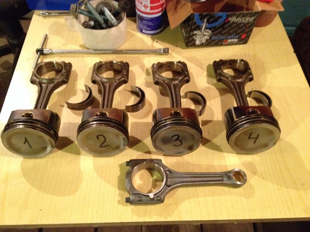

  6. #46
    11.11.2009
    Петрозаводск
    18,392
    Получено: 2,043
    Отправлено: 328

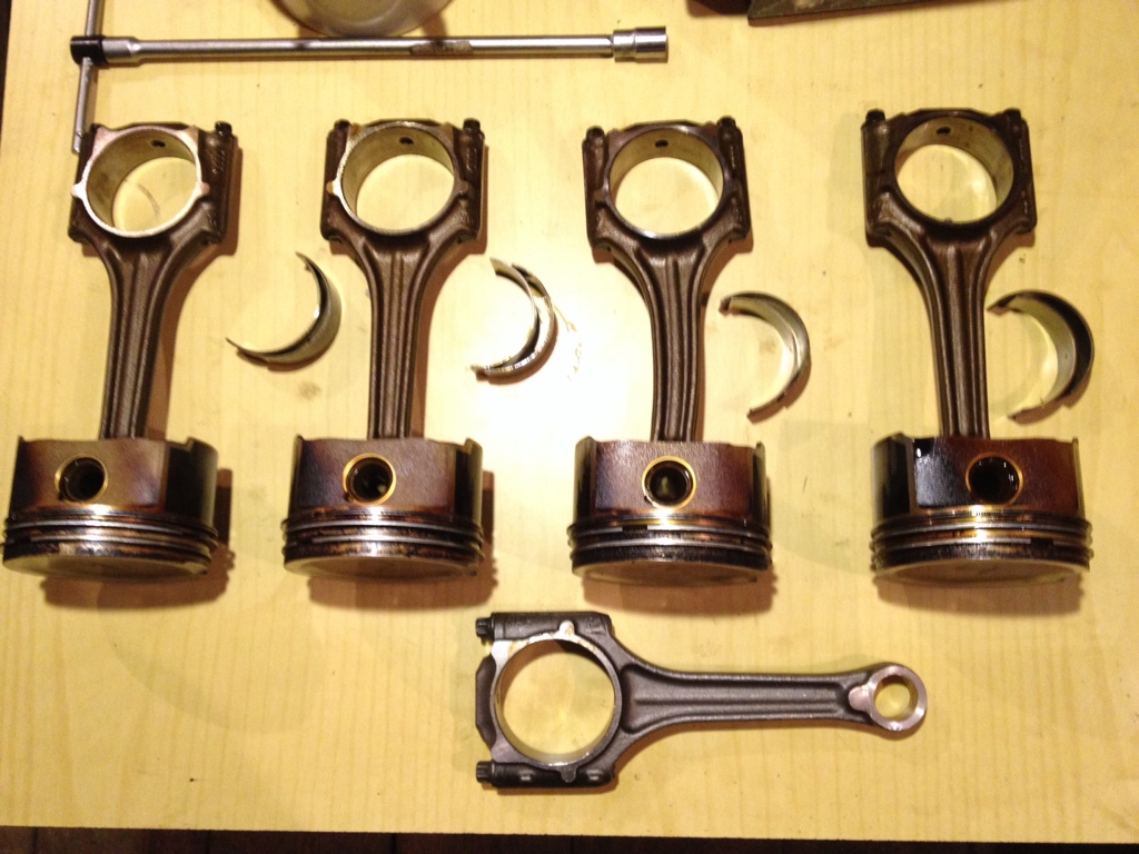

    Шатуны гнет только от гидроудара. Не важно что именно, но оно должно заполнить объем цилиндра и на такте сжатия по нему ударит поршень.
    Ни от качества бензина, ни ещё от каких- нибудь катушек/ свечей, шатуны не загибаются.
    Поэтому вывод тут напрашивается один: машина хлебнула чего- то и- привет.
    С загнутым шатуном мотор может работать годами.

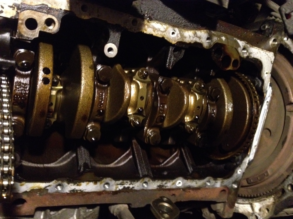

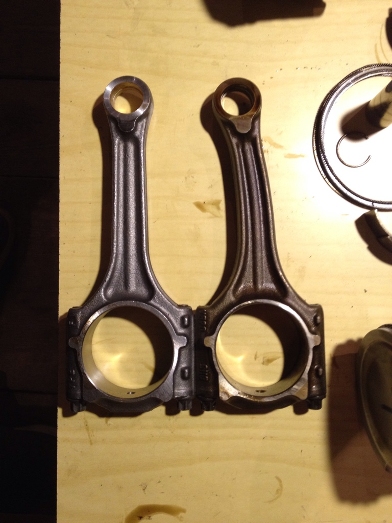

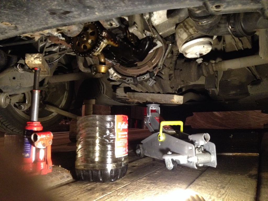

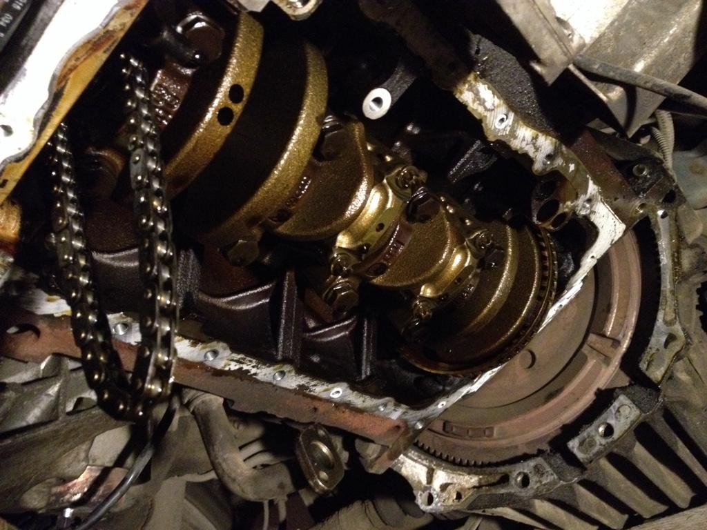

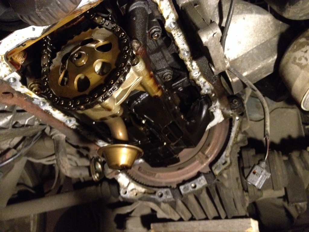

  7. #47
    07.03.2012
    255
    Получено: 9
    Отправлено: 33
    Нашёлся виновник всех мероприятий, я был прав, видно на фото как загнут шатун третьего цилиндра. Теперь менять кольца, поставить шатун новый, поставить вкладыши новые и начинаю сборку обратно!
    Не удобно мне было поддон снимать, пришлось снять полностью подрамник) ладно хоть надел в чем причина вибраций. А загнуло я все таки думаю из за того бензина, который на 76 похожий был. Низкое октановое число, детонация и вот результат) ругайте, если не прав)

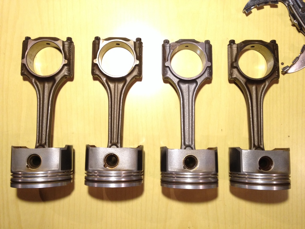

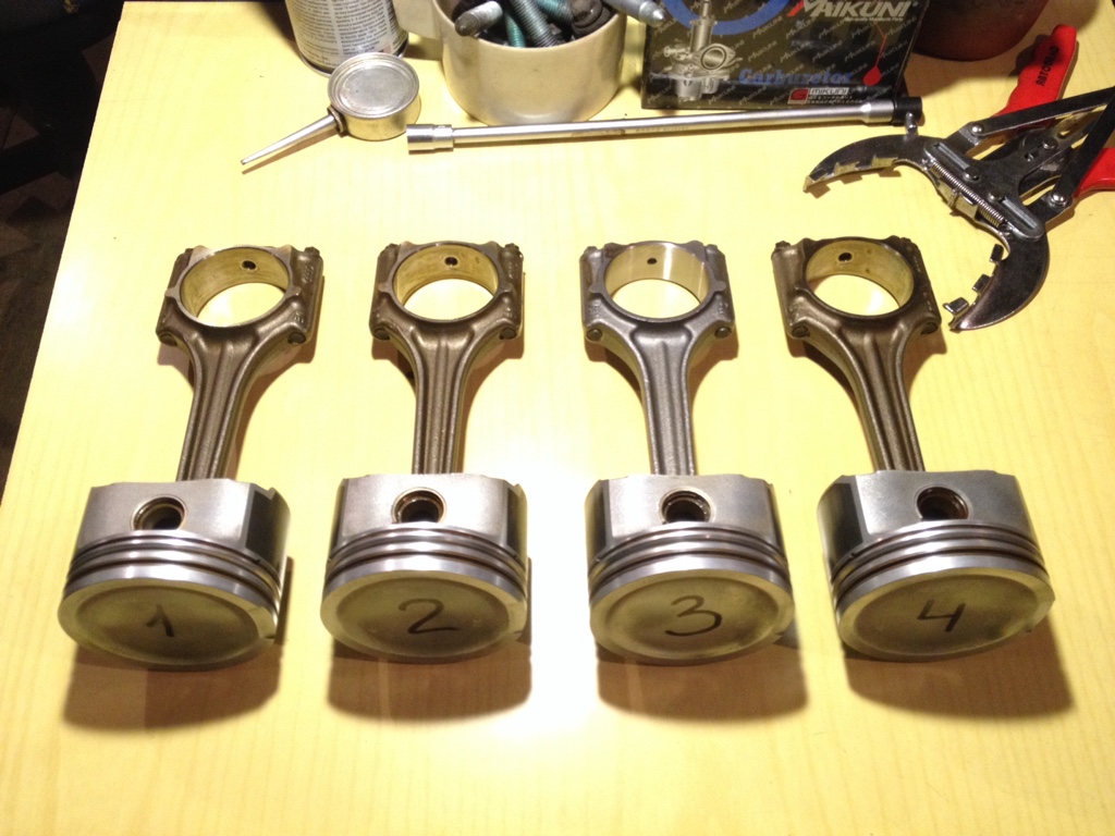

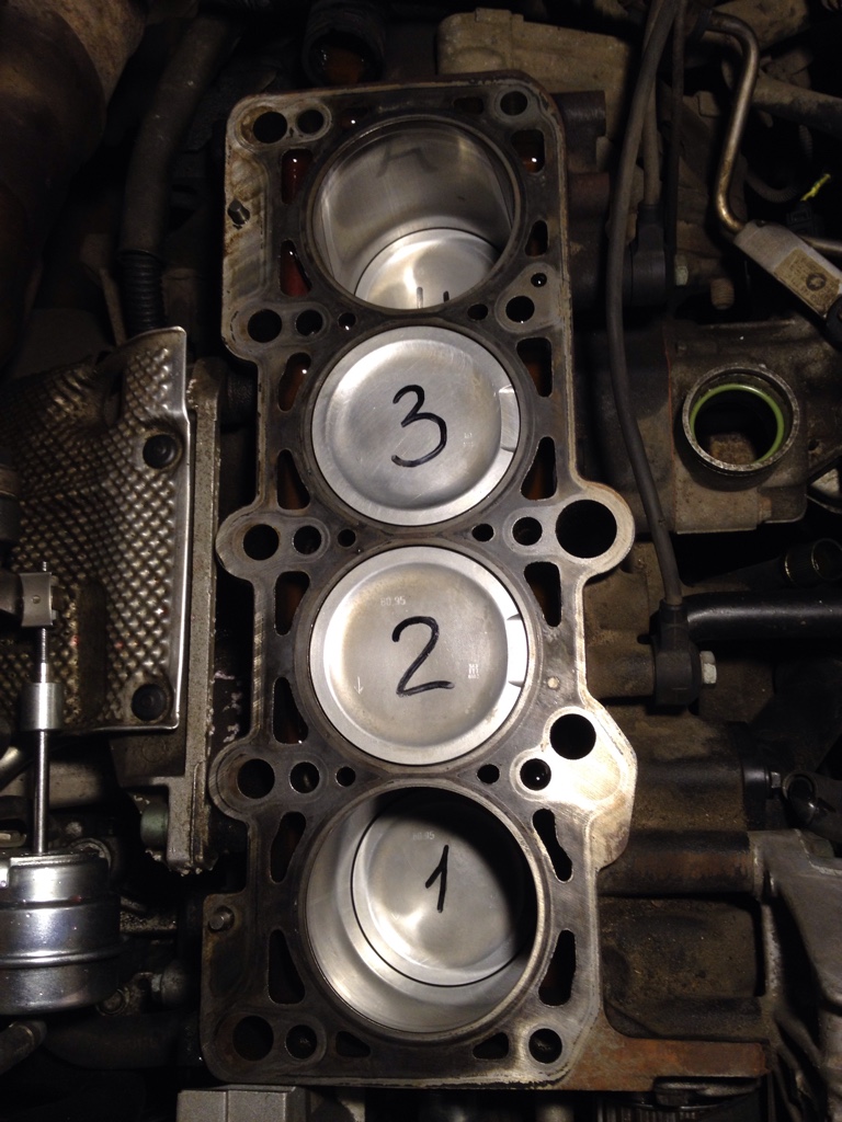

  8. #48
    07.03.2012
    255
    Получено: 9
    Отправлено: 33
    Продолжение темы будет в фотографиях)

    mastaflow, дружище, если бы в моторе была детонация, то там не шатуны загибало- бы, а поршни расплавились.
    Ну изучи матчасть- то, если действительно хочешь разобраться что к чему.
    А если не хочешь, то послушай людей.... В твоем моторе был гидроудар.

    не может там так бахнуть что бы шатун загнуть. прожечь поршень и переломать тарелки если долго бахать будет может.

  12. #52
    07.03.2012
    255
    Получено: 9
    Отправлено: 33
    Ни с кем спорить не собираюсь товарищи, подскажите мне знающие лучше каким моментом тянуть крышки шатунов?
