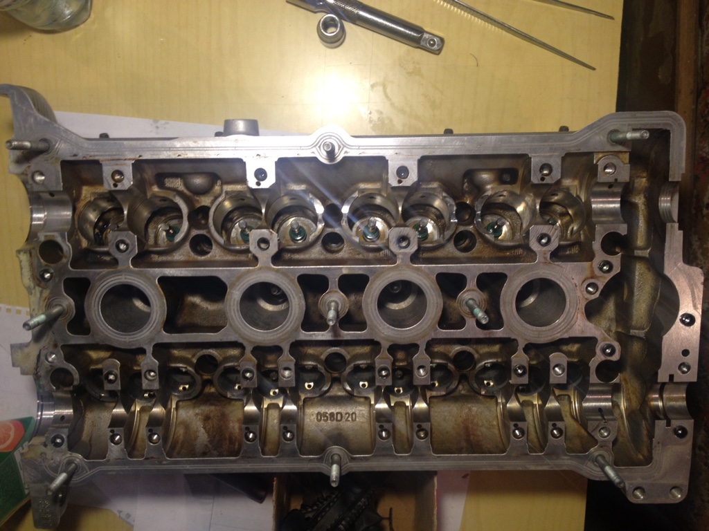

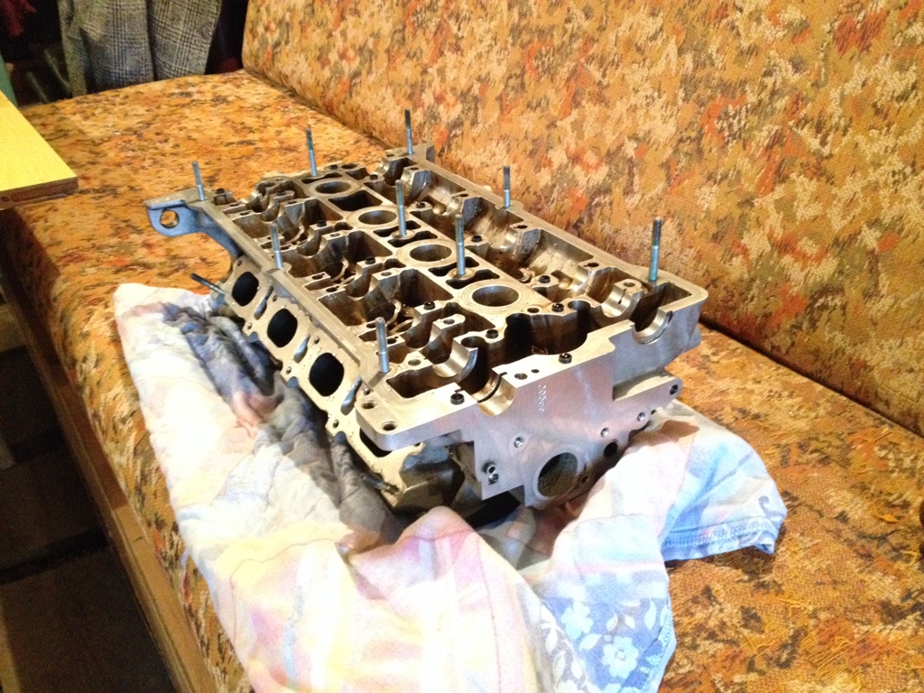

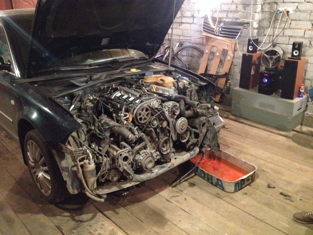

    Всем привет товарищи!
    В общем дело обстояло так, заправился я на заправке днём 19 литров и поездил пару часов, затем отвёз друзей домой и решил чуть притопить по пустой дороге, разогнал всего до 80 и надо было сбавить скорость.. Проехал ещё километр и почувствовал троит мотор, решил катушки, но по компу тут же проверил ошибок нет и тут же проверил впрыск.. Все исправно, но идёт вибрация будто троит при наборе скорости.
    Далее проводил замер компрессии: 12, 11,5, 10,8, 12, давление топлива 3,5 на хх, давление масла как полагается тоже в норме.
    Промыл форсунки. все работает и заводится без проблем, все тянет но трясет машину, вибрация началась после той поездочки.
    Затем я решил раз уж дело в компрессии, то надо смотреть кольца и смотреть что с клапанами там. Кстати говоря, ремень грм я тоже только заменил и турбину да и вообще все что можно, я люблю свою тачку и вложился в движок сразу на 68 тысяч. Все метки стоят на месте и ремонтом машины я всегда занимаюсь сам.
    Когда машину затрясло я сразу подумал что проскочил старый ремень, оказалось нет, со старым ремнём все было в порядке, все метки на месте. Я просто как раз собирался все это дело менять и запчасти уже лежали новые в гараже.
    Короче заменил все, три дня провёл в гараже и все собрал, завёл и нифига. Как трясло так и трясет.
    Расстроился, понял пришла пора снимать голову и смотреть клапана. Подумал пружинка лопнула там, либо поршневое кольцо не дай Бог! Когда снял голову ничего криминального там вообще не нашёл. Клапана были в сильном нагаре
    . Я проклял тот день и ту старую заправку на которую меня занесло за аи 95.
    Короче вот сейчас уже притер все клапана, все помыл, почистил, заменил один клапан который был с задирами, но похоже на его работу они никак не влияли, заменил колпачки на новые, засухарил и вроде готов собирать назад, но заметил странность одну.

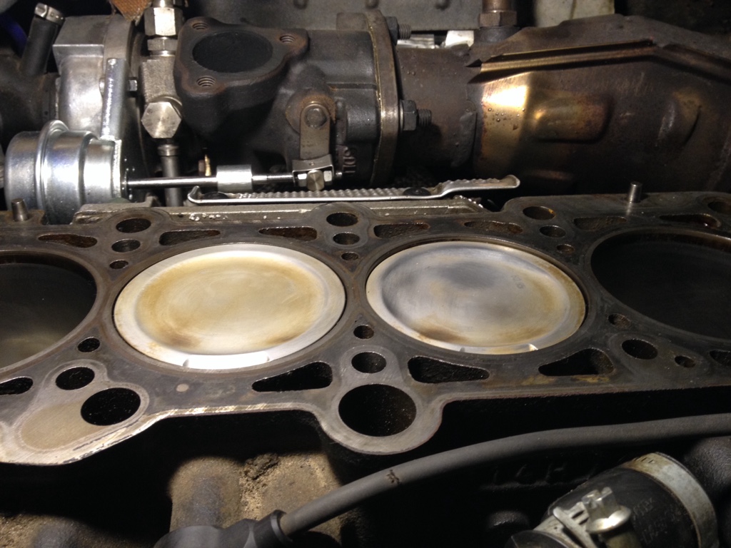

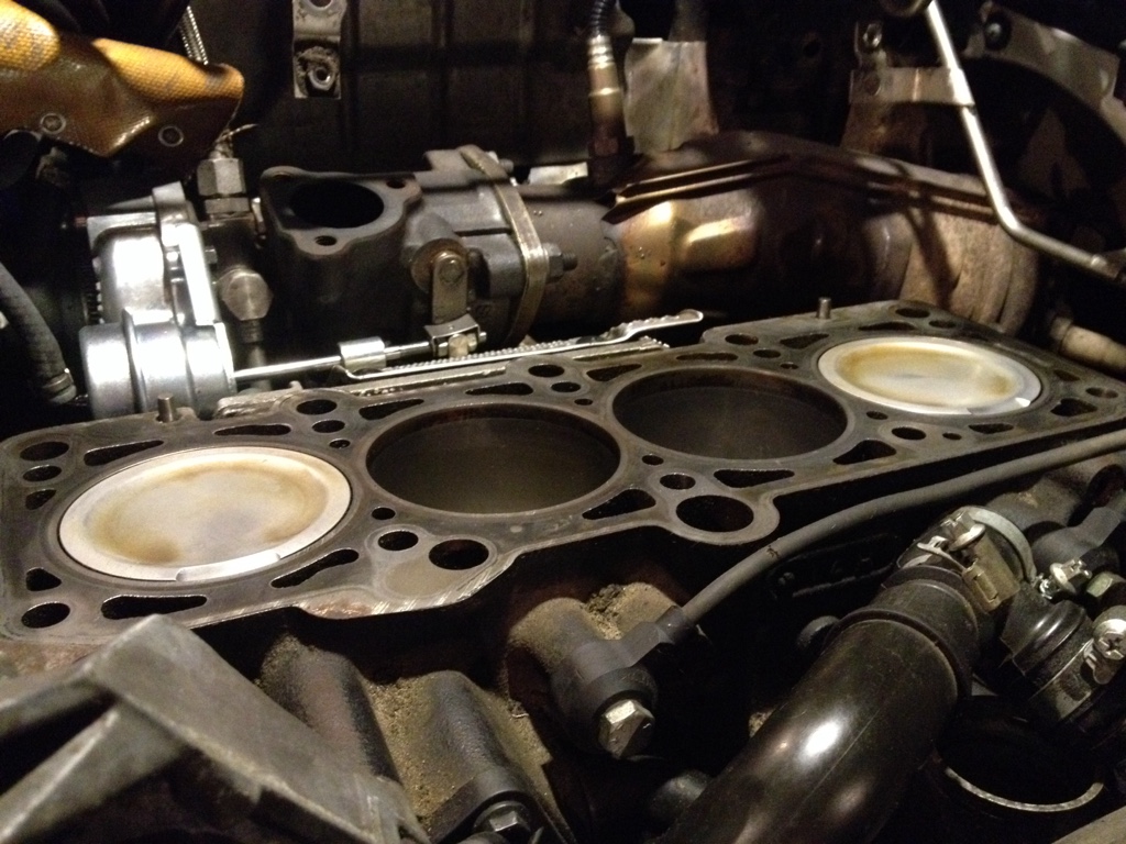

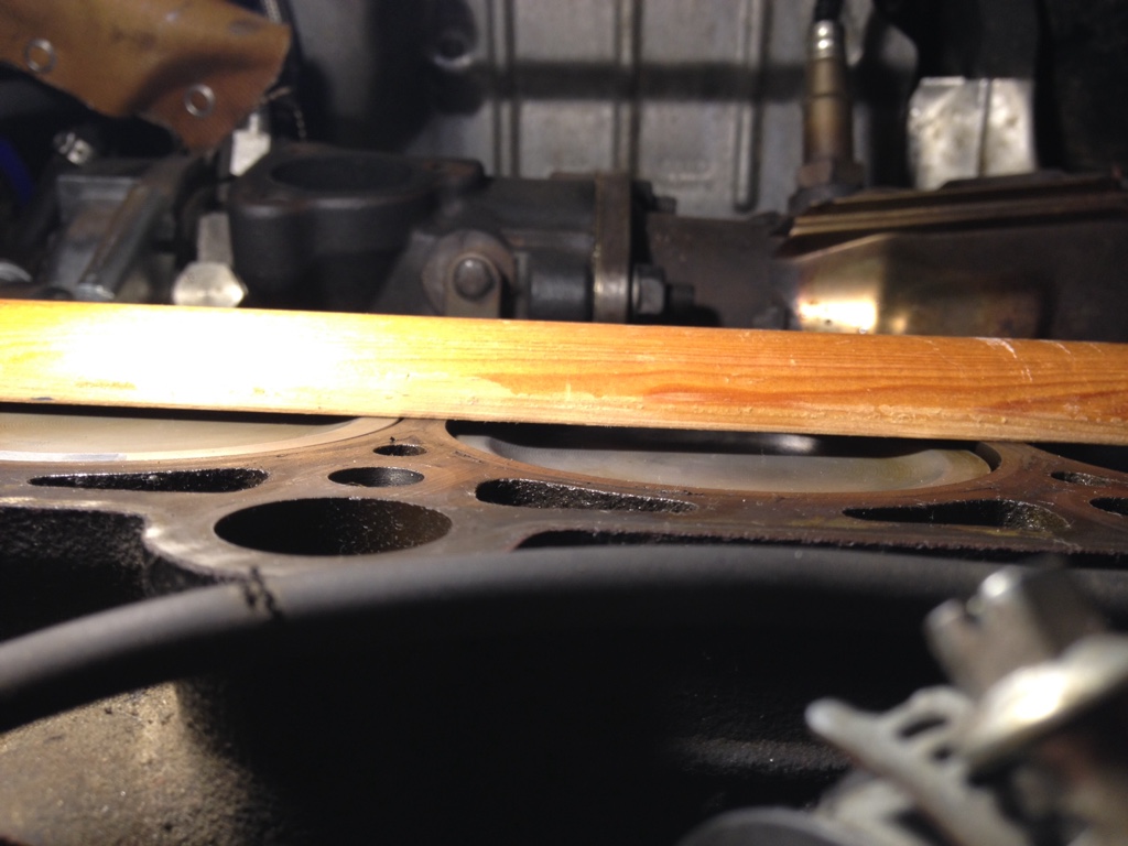

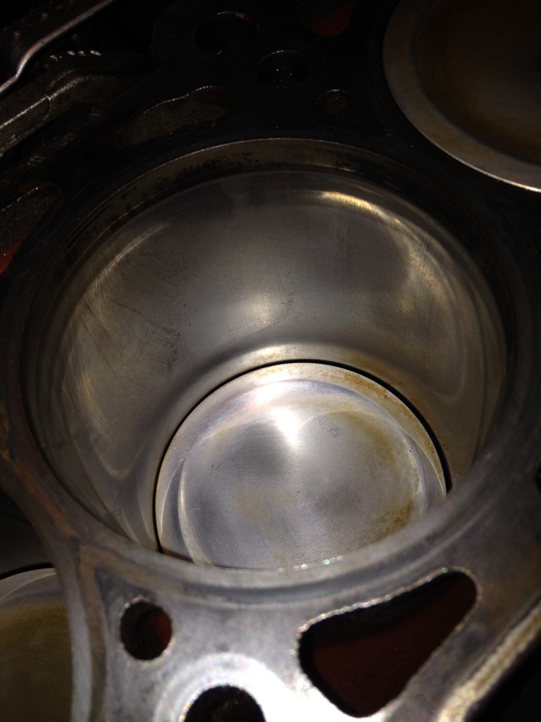

    Поршень третьего цилиндра стоит в ВМТ примерно на 2,5мм ниже, чем поршень второго цилиндра.
    Вопрос: может ли это быть вызвано гидроударом от плохого бензина с водой???
    Заправка там так себе, заливал в пустой бак на косарь.
    Вот в чем суть всей моей темы, кто из Вас что думает и как поступил бы?? Ставить бошку на место и не думать или разбирать и менять шатун и кольца и вкладыши??
    Двигатель вращает все без проблем, люфта поршней нет почти, зеркало цилиндров ровное, без царапин и задиров.
    Почему поршень утоплен сильнее? Я готов собирать тачку и не знаю стоит ли. Клапана кстати были сильно засраны нагаром и коксом. Кольца вроде четкие. Знакомый приехал с сервиса сказал износа поршневой не чувствует там.
    Ваше мнение парни?

    Причина пониженной компрессии как раз из за тех мм тров ... Раз уж полез доделывай... Снимай поддон и смотри на шатуны других причин быть не может... Если шатун согнут то так ездить нельзя...

    Снимай поддон, вынимай поршня и осматривай все: колено, люфт поршня но наврятли, шатуны и вкладыши.
    Поршня должны стоять ровно на одинаковой высоте.

    mastaflow,
    понгнуло шатун. Снимай поддон, тем более голову уже снял.
    Из облости не фантастики , но бывает крайне редко - лопнул коленвал по коренной шейке.....
    Больше чем на новый коленвал не попадешь.
