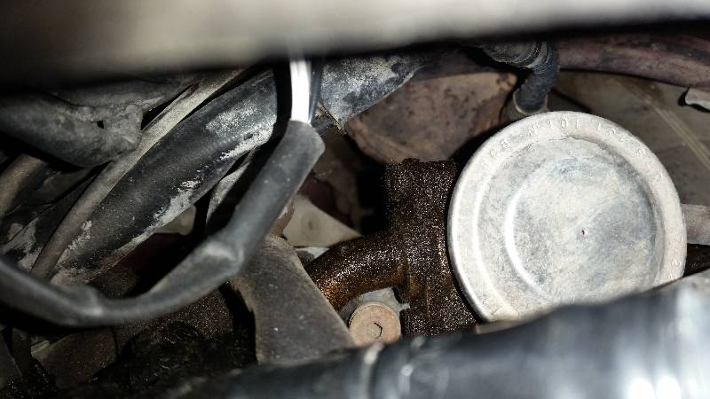

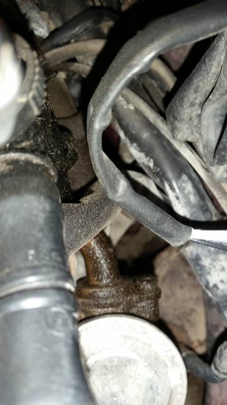

    Привет всем. Потеет маслом сзади блока на обоих головах.а что где сопливит понять не могу.с двух сторон.сзади головок.что может быть?и спереди немного потеет.не прокладки клапанных крышек это точно! И по задней подвеске кто перетряхивал?есть номера сайлентов?рычагов?

    На клапана продувки катов видимо стекает масло с гнц,через их прокладки.
    И вкг сопливит...

    Вкг сама не сопливит это налет вот с того места.которое и нужно определить)

    Пробки сзади в головах сопливят. По подвеске тема есть по заменам салентов. Поищи
    что за пробки такие? где примерно темку искать по подвеске?
    Заглушку распредвалов, ГБЦ левая и правая одинаковые, и чтоб не было дыр ставят пробки. Снимешь клапанную и всю требуху и сразу найдёшь где сорливит.
    ну там технологическое происхождение... режут пастели рв насквозь... по этому глушат резинкой (полумесяц прокладок) лишнее отверстие...
