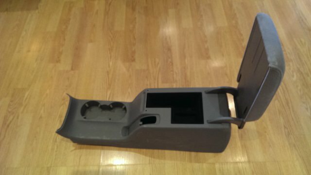

Народ, никто не сталкивался с такой проблемой? На сильных кочках прыгает крышка подлокотника (бара), если он в верхнем положении и не облакачиваться на него. Задолбал.
Вот так трясется. Как это вылечить?
| Получено: 19 Отправлено: 24 |
Алекс85, Саша, я понимаю, что на дорестайлах несколько иной подлокотник, и всё же - должна быть какая-то защёлка, не могли дотошные немецкие инженеры оставить без внимания прыгающую крышку... На B5 вот такая защёлка - у меня сын, когда маленький был, попрыгал слегка задницей на подлокотнике, и одна пластиковая ножка приказала долго жить, соответственно, не защёлкивается...Отдельно, вроде как, не продаётся - хотя недавно нашёл на ali... заказать надо...

Блин, а как точно узнать? Подходит она на мой подлокотник и где она ставится вообще?Алекс85, Саша, я понимаю, что на дорестайлах несколько иной подлокотник, и всё же - должна быть какая-то защёлка, не могли дотошные немецкие инженеры оставить без внимания прыгающую крышку... На B5 вот такая защёлка - у меня сын, когда маленький был, попрыгал слегка задницей на подлокотнике, и одна пластиковая ножка приказала долго жить, соответственно, не защёлкивается...Отдельно, вроде как, не продаётся - хотя недавно нашёл на ali... заказать надо...

Подозреваю, что у тебя на авто защёлки не было с момента покупки - так надо напрячь собратьев с рестайлом, чтобы сфоткали подлокотник в закрытом и открытом состоянии... как раз торцевую часть... на дорестайл китайцы вот что предлагают...

Нет там ни каких защёлок, только отбойники резиновые на нижней части. Проверь пружинв с механизмом. Я у себя не замечал чтоб дребизжала

я очень давно разбирал, не помню в деталях всё. но общая суть - там зубцы на направляющих крышки, и колесо-звездочка с тугим ходом. + стопорный механизм. люфт может быть связан с износом/отсутствием зубцов на одной или другой поверхности, или с избыточной "свободой" самой звезды. вообщем разберёшь - сам нам и расскажешь
тоже варик
или я с бардачком путаю
ну пофиг на самом деле, один черт разбирать![]()
