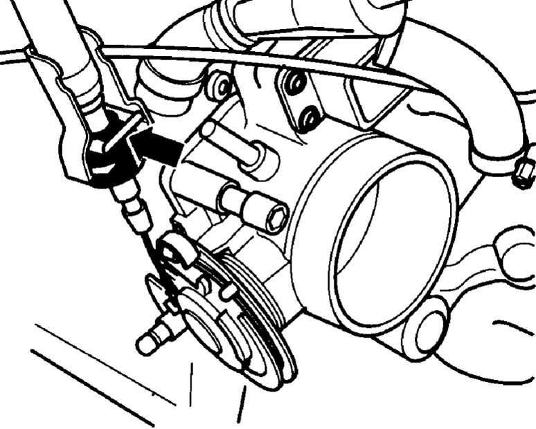

    27.05.2012
    368
    Получено: 21
    Отправлено: 6
    Вчера обнаружил, что у меня нету скобки для регулировки тросика газа подобрал в гараже из подручных средств, что было, поставил пропал свободный ход педали газа... и внимание, значительно ушли подёргивания при добавлении\сбросе газа...
    B5 Syncro ALG мешалко... трофей оттуда
  13. #1553
    эт чего за девайс ?
    уже даже забыл как тросиковый газ выглядит
    не является обязательной частью
    ты за производителя тогда сказал, в отсутствии тут последнего
  14. #1554
    Polo Аватар для EзDок
    27.05.2012
    368
    Получено: 21
    Отправлено: 6
    эт чего за девайс ?
    Железяка номер 5
  15. #1555
    30,221
    Получено: 6,737
    Отправлено: 4,716
    Железяка номер 5
    она на моторный щит крепится ?
    фактически её функция - жестко фиксировать корпус троса ?
  16. #1556
    27.05.2012
    368
    Получено: 21
    Отправлено: 6
    Не не не, сам трос резиной шайбой крепится в паз на впускном колекторе, а этой шайбой в гребёнке на тросе выставляется его натяжение по отношению к тросику газа, когда шайбы не было, то тросик уходил внутрь резиновой шайбы по направлению к дроссельной заслонке и даже при полностью выжатой педали газа, заслонка не открывалась до конца... также при нажатии на педаль газа первую четверть получается ничего не происходит...
    Вот нашёл картинку:
  17. #1557
    30,221
    Получено: 6,737
    Отправлено: 4,716
    Не не не
    точно, вспомнил.
    система ниппель
  18. #1558
    27.05.2012
    368
    Получено: 21
    Отправлено: 6
    точно, вспомнил.
    система ниппель
    Ну вот из-за этой системы у меня машина в пробках прыгала туда\сюда очень сильно... сейчас эффект почти ушёл... теперь ещё отрегулировать переднюю подушку и посмотреть целостность основных и думаю эта проблема уйдёт совсем...
