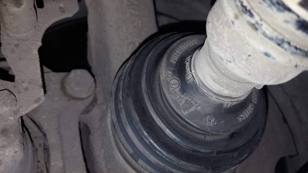

  14. #1474
    Passat Аватар для Andrew954
    25.05.2011
    Нижний Новгород
    1,507
    Получено: 63
    Отправлено: 40
    пыльник привода какой брать чтобы пять раз туда не лазить? стоит еще оригинальный шрус.
    вид такой
    хотелось бы такой же.
    вискомуфту на какой температуре остановить уже нельзя?
    в пробке толкался минут 40, до 100 градусов поднялась температура. на 100 градусах после пробки не смог остановить вентилятор, но ощущение что она поздно блокируется.
    Сегодня при прогретом радиаторе на холостых спокойно остановил.
    Раньше ,было стоишь , или едешь медленно в жаркую погоду, при нажатии на газ звук как будто у тебя как минимум 8ка под капотом. а счас звук уже не торт, как то.
    как ее проверить точно что она не правильно работает
