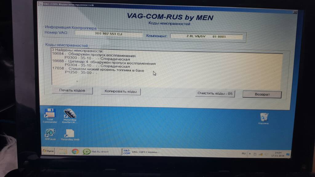

    1,507
    Получено: 63
    Отправлено: 40
    напомни пож-та, чем тогда закончился (с точки зрения действий) наш общий диалог относительно датчика уровня топлива в баке ?
    да все нормально, ошибка стерлась, и не появлялась больше. я так никуда и не лазил.
    тут собственно вопрос, почему такая ошибка в блоке управления ДВС и чего она появилась?. на приборке не смотрел, хотя надо было
    хороший вопрос.
    что интересно, эта ошибка (когда она есть) всегда(?) идет на V6 в паре с ошибками по пропускам...
    http://www.audizine.com/forum/showth...l-level-to-low
    https://passatworld.ru/showthread.php?t=139039
    (может какой-то глюк программный...)

    хороший вопрос.
    я что подумал может она как то связана с абсорбером или ХЗ.
    у меня в эту зиму ДВС на холодную заводится стал долго, то есть крутить больше надо секунд 5-6 и то не всегда, в прошлую зиму 2-3 поворота КВ. ХЗ мож из за свечей пробег 35000 на них. но когда заводится пропусков нет и ДВС нормально работает., не колбасит его. ДТОЖ проверял нормально показывает.
    ошибки предполагаю возникли как раз в -25, когда не завелась (залил думаю) и стартер чудил.
