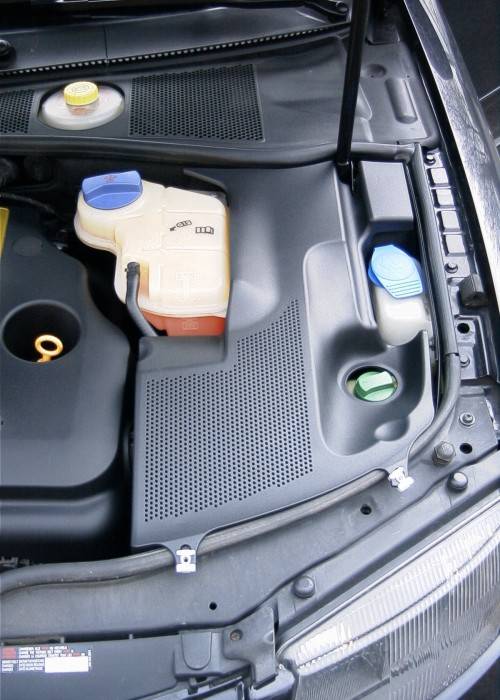

    Видали такой кожух? Класс прям, хочу! )))

    Видали такой кожух?
    http://www.passatplus.de/umbauten/mo...rabdeckung.htm
