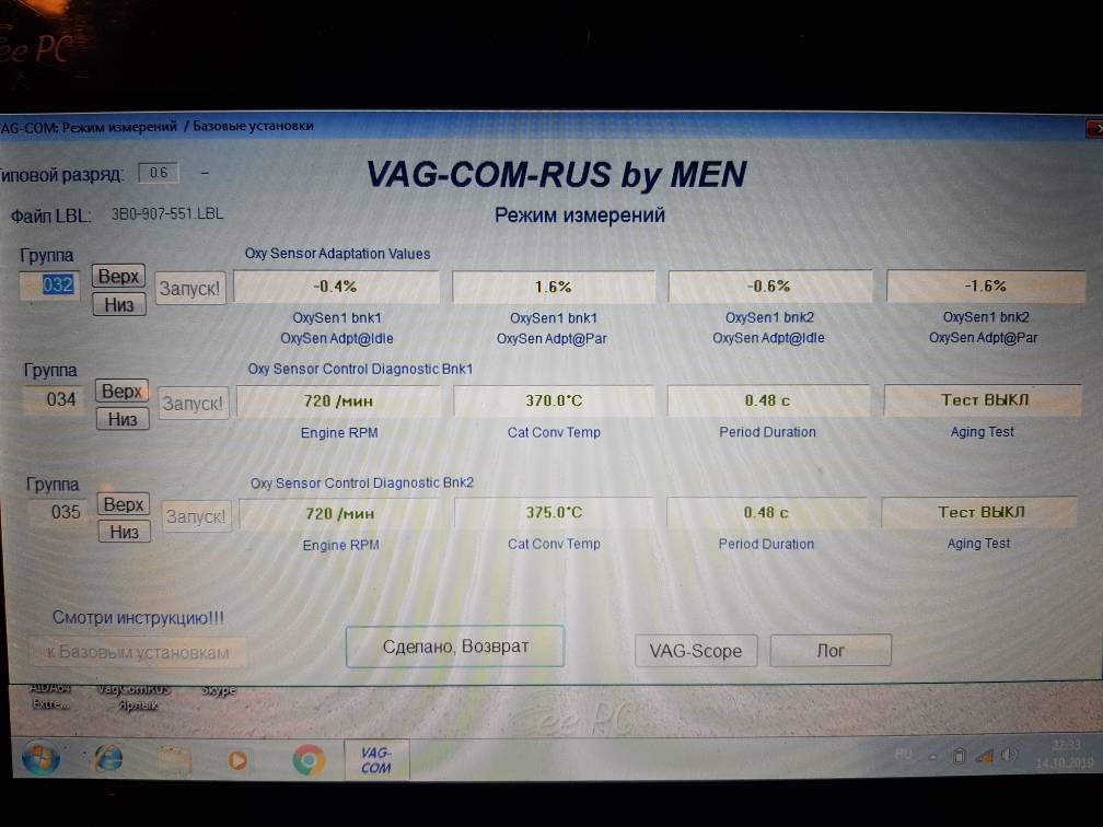

    вагком не ппишет что бедная

    Цитата Сообщение от Andrew954 Посмотреть сообщение
    вагком не ппишет
    Ни одна программа не может быть умнее программиста, ее написавшего.
    Да и 0 по адд и мульт первый признак того что лямда совсем
    А по свече однозначно - бедная.

    Цитата Сообщение от fibonathi Посмотреть сообщение
    Andrew954,
Размер: 484.0 КбНазвание: 2019-10-14_21-12-59.png
    точно обе дохлые?
    тыщ 50 назад период был 0,5

    Andrew954, производители на лямды дают гарантию 150 тыс на ихнем бензине
    твои поди раза в два перекрыли

    ну в последнем то не нули, или я чето в этой жизни не понимаю
