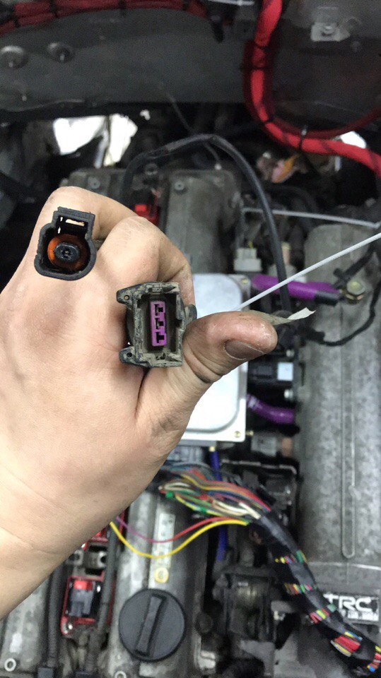

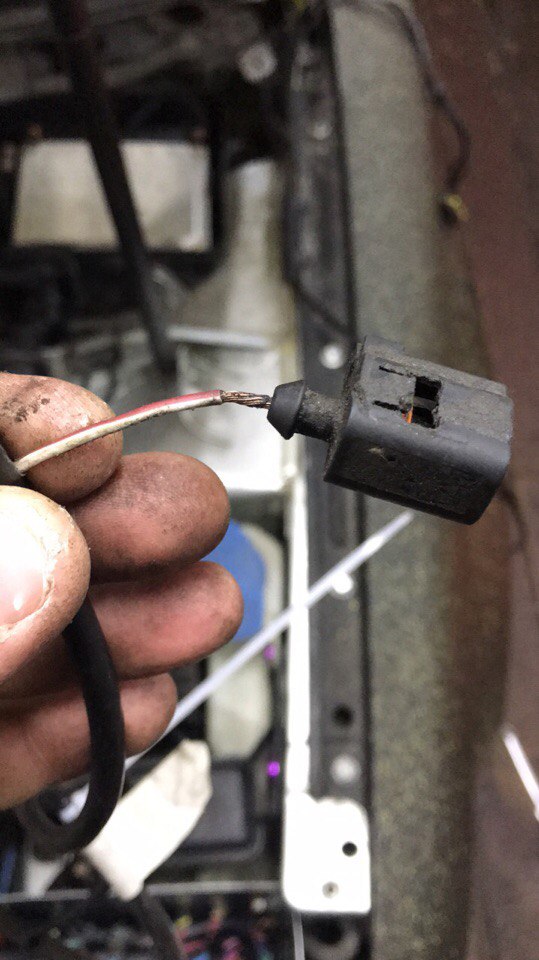

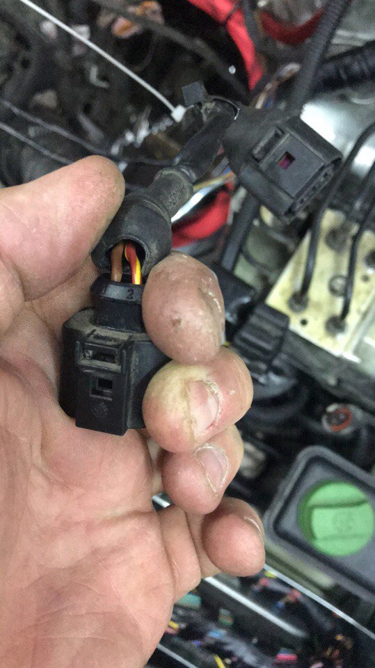

    Всем привет. Знатоки подскажите по фишкам пожалуйста.
    3 пина - датчик скорости
    1 пин - не известно (идет в одном жгуте с 3 пиновой датчика скорости) - вопрос на что??
    Данная фишка идет не понятно на что но идет в одном жгуте с фишкой на бочек ОЖ
    Подскажите что за фишки это такие?
    И еще где стоит под капотом датчик на подушки (и если можно его фото) подушки скидываются но через некоторое время снова появляется ошибка.... чтото упустил.
