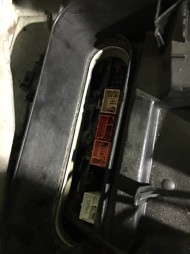

    Блин че за фигня, не могу понять куда антифриз уходит, вроде под машиной когда отъезжаешь сухо вчера еду с работу хлоп и загорается лампа температуры, заглядываю бачек пустой....и заметил тенденцию печка начинает жарой дуть когда в горку едешь, по прямой или стоишь дует чуть теплым или даже холодным...и главное капот открываешь ни пара ни чего нет, если бы на движку давило где то
    Volkswagen Passat 2.8 V6 (продан)

    DRON_B5 Мое предположение такое, если под капотом сухо, значит антифриз в салоне из-за потекшей печки. Но тогда в салоне на лобовом стекле будет жирный налет. И не думай, что коврики будут мокрые - если печка потеет, то она может потерянный антифриз подсушивать.
    Если нигде найти не можешь , то делай опресовку системы ож, может крышка не держит давление, если нигде нет утечки - выкручивай свечи и смотри в цилиндры... Не хочу каркать но там тоже можно фриз найти
    Кстати да стекло пытался протереть, а оно как жиром размазано становиться и не протирается
    Попробую как потеплеет на улице хотя бы, а то гаража то нет
    Часто деревенеют и ломаются (трескаются) трубки выхода радиатора отопителя из салона в подкапотное. Надо снять шланги и посмотреть, ну или отогнуть резиновый кожух и глянуть там. Некоторые спиливали перемычку, которая находится между пластиковыми трубками выхода радиатора и натягивали шланг дальше в салон.
    Название: QIP Shot - Screen 061.png
    Именно по этим патрубкам антифриз стекает в корпус печки, там и испаряется
