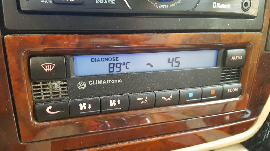

    Привет всем , подскажите когда термостат начинает открываться, и когда полностью открыт. При какой температуре.
    Чет этой зимой кажется, что долго нагревается, и греет салон как то не очень.
    Поездил с час (пробки, то есть не было где раскрутить мотор итд) на градуснике было 88 градусов при включенной печке
    Если за окном минус и работает печка, то 89 это вполне нормальный результат для термостата с полным открытием на 92-х градусах.
    P.S. Незачет тебе за "валенок" на датчике температуры.
    Часто этот валенок вижу, снаружи почистишь один хрен нарастает. Внутри там наверно вобще писец. хотел разобрать продуть, или просто продуть.
    а есть картинка как там устроено внутри
    вентилятор какой нить есть там?

    Климатроник элементарно разбирается, там сзади 4 или 6 винтов открутить, снять перед и продуть.
    Ром, термос разве может быть полностью открытым при погружении в окружающую среду с температурой 89С ?
    На термостате указывается температура полного открытия. Мой на 87 будет полность открытым. Причем от начала открытия до полного - градусов 5.
    согласен.
    сейчас мне показалось, что я тебя изначально не правильно понял.
    мне подумалось что
    89 это вполне нормальный результат при полностью открытом термостате с калибровкой 92С.
    Андрюха, с 1.8Т разобрались с давлением в итоге ?
    пока на ремонте, маслозаборник оказался забитым по кругу, в середине норм - то есть не сильно. Под замену маслонасос. Новый заказывали оригинал , сам не видел, но брат сказал что корявый какойто. кольца есть но с виду ему не понравился вобщем.
    По термостату: Для холодных стран термос другой. Какой? номер есть у кого?
    По моему если не ошибаюсь на 88 градусах патрубки радиатора еще холодные
    откуда дровишки ?
    дилерские тоже имели код для стран с холодным климатом.
    на сколько я помню - отличие только в рестайлинге. на дорестайле термостат 87, на рестайле 92.
    думаю не ошибусь, если предположу что это связано с повышением класса евро двигателей (с ростом "температуры мотора" уменьшается выброс).
    Нет!
    Просто вспомни ГДЕ стоит ДТОЖ, а ГДЕ - термостат.

    Нет!
    Ты кстати вспомни что температура приборки и двигателя могут отличаться. У меня на этом датчике был разброс 3 градуса. Только вот куда не помню
