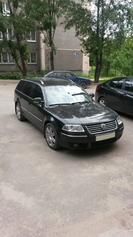

    Немного позитива
  7. #2027

    Что за дхо?

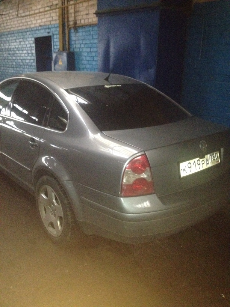

    У меня сейчас висит тоже чей-то бывший
    Кто то нормально его так утоптал... В 93-й 10 и -17 течёт все и везде...
    А тут ещё 125-й начал мутить и проводка к блоку сгнила... Пока опору короба снял чуть шестигранник на 8 не сломал...
    Надо фоту запилить как доеду ... может кто узнает свой бывший дрочепод
    Димон, давай
    В 93-й 10 и -17
    надеюсь, тому автосервису он и заплатил пропорционально результату...
    я когда свою отдал, мне аж моторист позвонил который на ней грм взялся менять - грит чуть ли не первый раз видит машину "со стороны" у которой в 93-ей по нулям

    Вот четырехлапый у него хвост течёт и подрамника резьба сзади сорвана...
    Ну это чисто наблюдения...
    Коробас ожил после ремонта 125-го и проводки осталось аквариум устранить ну и по мелочи чтобы блок не утопить

    Вот четырехлапый
    наклейка есть...но тачан не опознанный
    с виду и не скажешь что аквариум ...

    Там снизу все самое интересное...
