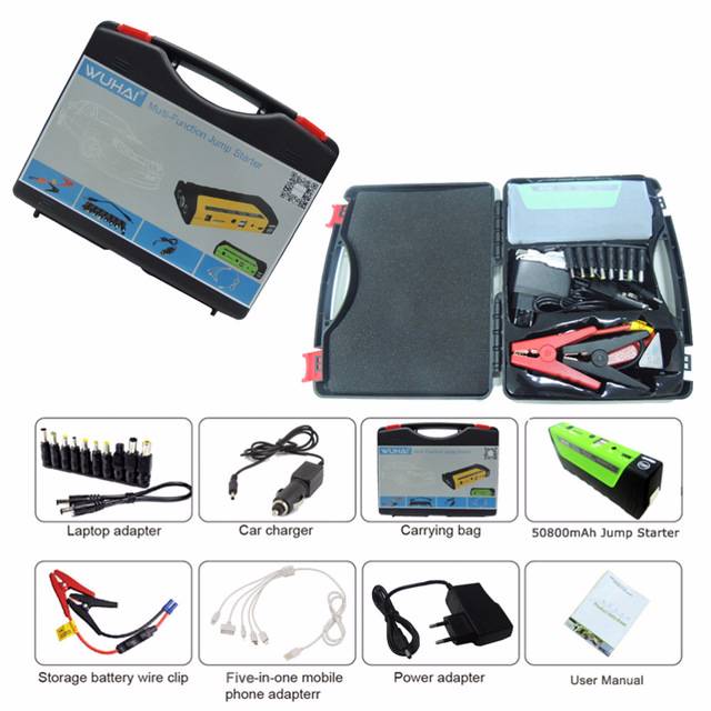

    как считаете-заведет машину или брехня?
    http://www.ebay.com/itm/391294563380...AIT&rmvSB=true
    Скорее да, у нас в прошлом-позапрошлом годах все подобных их понабирали, промороженного крузака, при мне таким "портсигаром" "крутили"
    - Всякое бывало.

    Не знаю, дочь покупала такой
    50800 мАч WUHAI автомобиль скачок стартер автомобиля авто двигатель усилитель аварийный пуск батарея портативное зарядное устройство зарядное устройство для электроники
    http://www.aliexpress.com/item/Top-d...304062637.html
    (from AliExpress Android)
    Всё заряжает, машину прикуривала этой байдой, довольна
    У нас на работе аналогичной штукой уже 2 года машины заводят. Каждый день. Так что вполне работоспособный агрегат.

    По моему задача подобного "портсигара" не дать ток в несколько сот ампер, необходимый стартеру, а оживить севший штатный аккумулятор машины, с которого потом ее завести.
    Ток, необходимый стартеру, по тоненьким проводочкам ну никак не пройдет, да и батарейка, подобных размеров его никак не даст.
    Т.е. имеем дело не с устройством запуска автомобиля, а с мобильным зарядником.

    SashoT, так ребята пишут , что именно "крутят" машины. А чтоб так быстро зарядить батарею , тоже нужны огого токи, а не 2 ампера, штатно прописаные для зарядки мобилок
    Пишут то они шишут, но давай посчитаем. Пусковой ток стартера в холодную погоду, порядка 200 А для бензинки. Там вроде написано, слава Богу, что папиросница для дизеля не подходит, потому что там ток в два раза больше. При плотности тока свыше 30-40 А/кв.мм, провода, по всей вероятности оплавятся. Так вот, я там проводов с сечением свыше 2-3 кв.мм не вижу.
    А заряд или точнее "возбуждение" батареи вполне возможен при токах 10-20 А, которым необходимы провода в 1-2 кв. мм. Какие там как раз и есть.
    Какое о "папиросницы" внутреннее сопротивление. Чтоб обеспечть ток в 200 А с падением напряжения не более 2-3 вольт (при большем, машина по всей вероятности не заведется), оно, вместе с сопротивлением проводов должно быть порядка 1 сотой Омма. Оно у такой батарейки есть, по твоему? Даже и при нем, рассеиваямая мощность будет порядка 400 Ватт. "Папиросница" их выдержит?

    SashoT, ты наверное, не понял, но я сам удивляюсь, и уже полез за дипломом физика , чтоб его выбросить - пацанам верю больше , чем Сивухину -
    SashoT, для прикурки, нормальные там провода, если не пытаться ими по несколько минут подря крутить

    2:00 "Аж дым пошел"...
    ..дальше, "подождем секунд 15"... и т.д. Вобщем машина завелась, более минуты после подключения... времени, вполне достаточного, для частичного оживления штатного аккумулятора. О чем я и говорил.
    Оценитеите толшину проводов, сравнивая их с пальцами человека.
