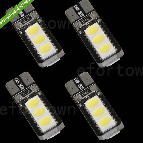

    парни, а мой вопрос про диоды в габаритах - че думаете? заменят ДХО?
    не заменят, плюс к этому через неделю-две начнут постепенно мерцать и умирать отдельные диоды

    а разве не по 1 диоду в каждой лампе маленькой? габариты же...
  5. #2345
    они есть разные. по 1, по 5, по 10. ищи не направленного (луч) действия, а что бы охват был 180 градусов..моя последняя фотка. СОВ диоды с 4-х сторон + торец с линзой.

    нашел:
    "С ближним светом я разочаровался.
    Дальше поставил светодиодные в габаритки:
    Результатом доволен, горят ярче чем простые.
    Потребление у нее 0.15 А, у простой лампы 0,3 А
    Стоят около 30 рублей одна светодиодная, я брал 4е за 106 на Ebay"

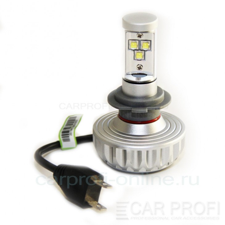

    В Москве есть магазин, который торгует ксеноном и светодиодным головным светом. Светодиодные лампочки у ни стоят по 3-4 т. за комплект.
    можно ещё уменьшить, но если есть система контроля\индикации, то лучше не трогать.

    Я про эти. Как они светят, такие маленькие, в ближнем?

    Сергей я не знаю что и ответить. фокусное расстояние измеряется от нити накаливания до фокуса отражателя, то есть его сфокусированного\усиленного отражением всего прибора пучком света. если предположить, а это доказано, что у диода 110 градусов рассеивание, то 2 диода это всего навсего 220 градусов, против 340 лампы(знаю что 360 полный круг, но есть у ламп ещё и цоколь), я беру по горизонтали, относительно расположению диодов. тем более у диода есть большие затемнения от самого крепежа, а значит, ещё уберём по 20-40 градусов. выходит, что диод в не правильной установке сильно уступит лампе в фокусе, выведению направления света от отражателя... производители оригинальной оптики технологически устанавливают свои диоды так и выгибают отражатели так, что добываются максимума выхода люксов из оптики. китайцы ставят кристаллы примерно в центр, не зависимо от моделей, годов и прочего технического наворота, а значит потери люксов неизбежны.
    а по фотке видно, что это диоды GREE.....ну скажем так...не очень
    а...несколько лет назад, я где то выкладывал труд человека, описание и подбор диодов этим человеком. на нём я практиковался. оч умелая статья была. фотки, описание....вот не помню где уже....

    ну как бы один диод T6 СREE равносилен галогену. не ксенон , но все же...
    а по фото не видно, что за линза у него. может на smd без линзы - там не 110, а 170 уже. Ну а отражатель в фаре лишь собирает со всей сферы в пучок, если засветить полусферу , но с двойной интенсивностью - у исходящего пучка ничего не поменяется . Другое дело что и вправду - если он не попадет в фокус , то будет гигантский провал и уход в неверном направлении, конструкции отражателей то разные.... Но меня больше беспокоит его охлаждение - учитывая что фара закрыта подобный радиатор выглядит ненадежно - хотелось бы отзывов

    тут то как раз и есть фокус в том, что gree очень греются. что бы скинуть амперы, китайцы чудят от активных кулеров, до пассивных радиаторов, тех, что на фото у Сергея. отвод тепла оч важен для диода, так как сильно влияет на характеристики и долговечность кристалла. то есть, нужно убрать напругу амперную ДО её попадания на кристалл. и как можно раньше. у меня стоят стабы на 12 В, после идут импульсники на диоды, конечно есть радиатор, но он в разы меньше, чем было бы просто от работы в 12 вольтах. и ещё....я подключал их последовательно, а не параллельно или как заложено в самой проводке ближнего света.
    сужу о своих фарах....в оригинале там резинками\пыльниками закрыт задник, при установки такого диода могут возникнуть трудности с ними, в плоть до удаления их.
    на фото линзованный.

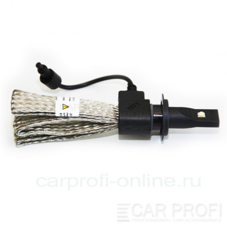

    Есть с таким радиатором, только не понятно, как быть с задней крышкой на фаре.
    Сереж, да никак они не светят. Точнее светят, но не освещают. Чуть хуже галогенки в ближнем и просто отвратительно в дальнем, если это Н4
    Все что касаемо головного освещения, только галогенки или ксенон с линзой(благо сейчас этого добра навалом) А вот всякие там габариты и освещение салона уже за светодиодами.
    Радиаторы аЦки греются, если в них зафигачен вентилятор, то он еще и шумит и быстро выходит из строя.
