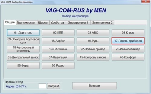

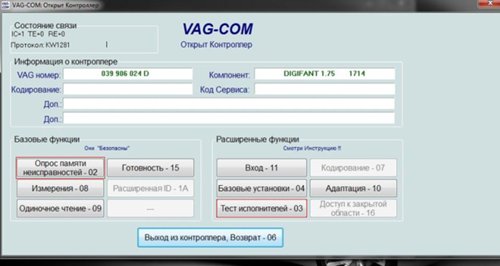

    Запускаешь программу (какая там у тебя - vag-com, вася диагност или vcds ?) Заходишь в блок 17 - Панель приборов, а далее уже считываешь ошибки (кнопка 02) и еще зделай тест исполнителей (кнопка 03).
    В тесте исполнителей стрелка тахометра должна встать ровно на 3000 об/мин, а спидометра на 100 км/час. Стрелки температуры двигателя и уровня топлива ровно по середине. Ну и еще все лампочки подряд должны засветися ( в зависимости от комплектации конечно), и сигнал земмера еще будет пикать.
