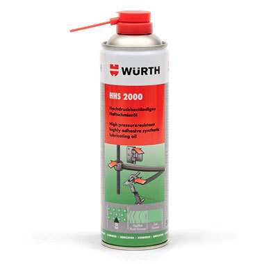

    Пользуюсь вот такой смазкой
    или аналогами
