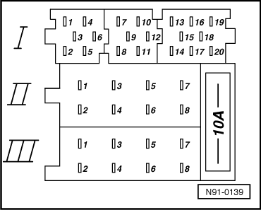

Друзья, всем привет! Уже больше года не доходят руки сделать! Пропала информация с магнитолы на приборку, после снятие магнитолы. Все провода и разъемы целые. Все прозванивается. Магнитола гамма 5. Как исправить?
Заранее спасибо.

на фото стрелкой указал место, где отображается инфо с магнитолы, т.е. какая волна сейчас вещает или трек с CD или кассеты. У меня, как видите это место не светится, нет сигнала. Посмотрите на свой экран и поймёте

чет не могу разобраться. Недавно менял приборку, стояла половинка 3B0920822x , поставили в сервисе такую же только полную 3B0920842. Бк родной есть с ручкой и в комплектации в расшифровке пробивается, все на месте ни какого колхоза. Вверху дисплей вообще не горит ,только омывайка, специально сливал смотрел.(я так понял колодки еще могут) . А радио на моей машине может отображаться? Тачка в подписи. Магнитола родная, гамма 5.
Что это за разъем на фотке.?Старая сверху его нет, но БК был..В него и подключаются провода с магнитолы?По этому разъему инфы нигде нет

тебе этот провод нужен еще http://www.kunset.ru/product_info.php?products_id=801

Этот разем и есть для того чтобы инфа с магнитолы показалась. + к этому еще нужно перекодировать приборку и магнитолу.
Только мне кажется или в разьеме нету пинов?

FILL.sa, они там в нижней половинке разъема ( вроде так и должно быть, в инете так же на фотках), на фото плохо видно .
