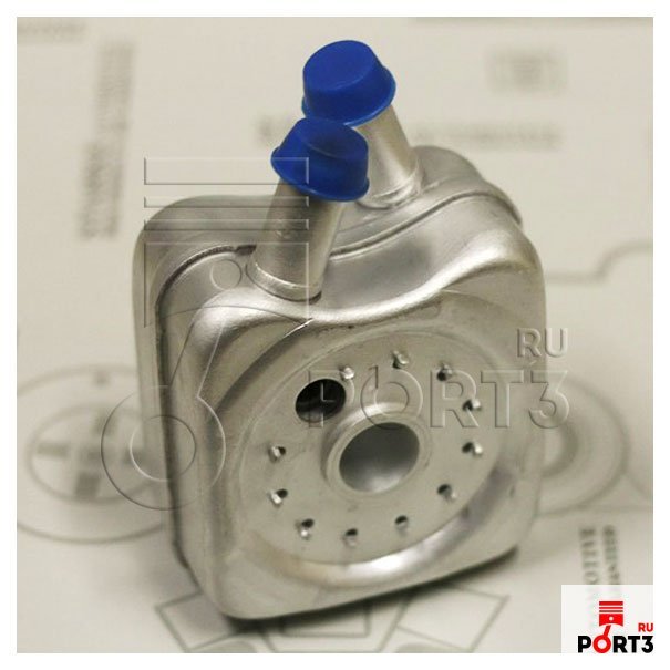

    Здравствуйте подскажите пожалуйста про VAG 028117021L – Радиатор масляный в нем масло циркулирует??или же охлаждающая?так как снял с него шланги оттуда антифриз потёк заранее всем спасибо
    И то и то

    что в одну трубку подходит масло ?а в другую антифриз??)))

    В обе антифриз. Масляные каналы идут от кронштейна масляного фильтра к фильтру...

    hitmanvolgar, Сложно что ли по фото посмотреть и понять, где масло а где ОЖ.

    всё понял всем спасибо!!!
