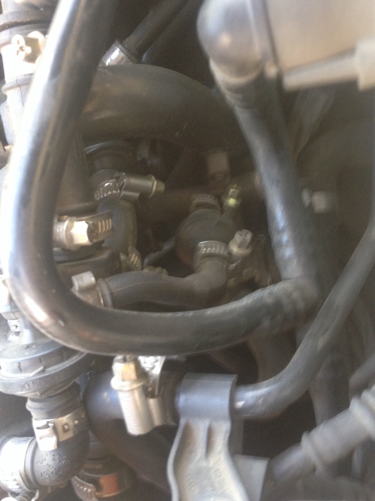

    Так вот, уважаемые, нужна ваша помощь в сборке этих мелких патрубков и клапанов, в области эжекционного насоса и все, что находится возле впускного коллектора! Желательно увидеть диаграммы сборки этого всего! Машина 1,8at турбо, америкос! Сильно не пинайте!Название: ImageUploadedByTapatalk1442300440.532681.jpg

    Еще не понятно, снизу впускного(на корпусе)стоят 2 датчика, не могу понят какие трубки к ним подключаются!?

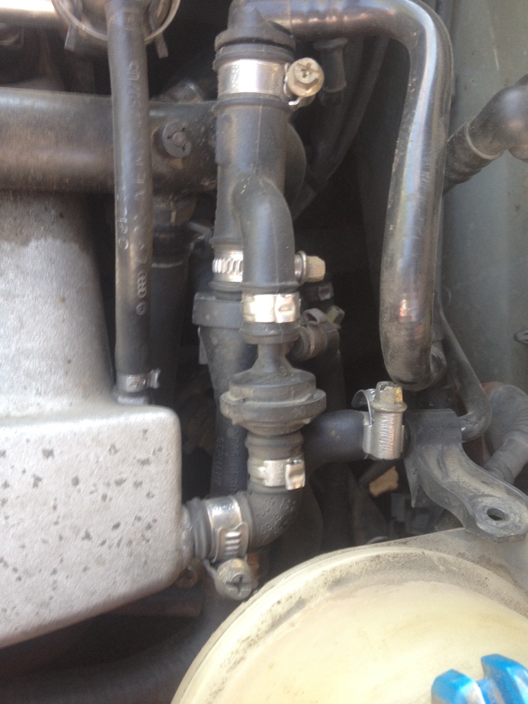

    Вот
    Снизу извини горячо очень[emoji23]

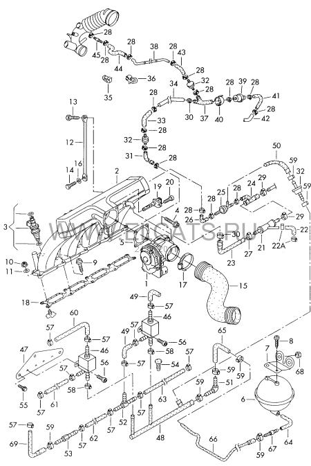

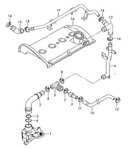

    SerjioDeKort, привет...
    может еще это чуть поможет?

    А еще поподробней нет схемки? А то у меня еще стоят 2 датчика на впускном, и штуцер под дросельной заслонкой. Тут их не вижу, на вашей картинке.

    Привет! С экзиста эти фотки я уже видил, в них нет завершения контура, и из-за этого не понятно, что куда подключается! А вот первая фотка может норм помочь! Спасибо! Хотя я её тож уже видел!))))

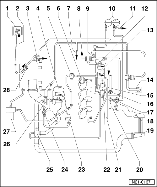

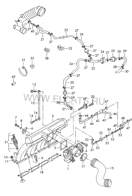

    SerjioDeKort, вот схема твоей развязки:
    Pointer Аватар для SerjioDeKort
    19.08.2015
    26
    Я же говорю, что тут не понятное окончание!!! Вот например трубка под номером 30 куда идет?

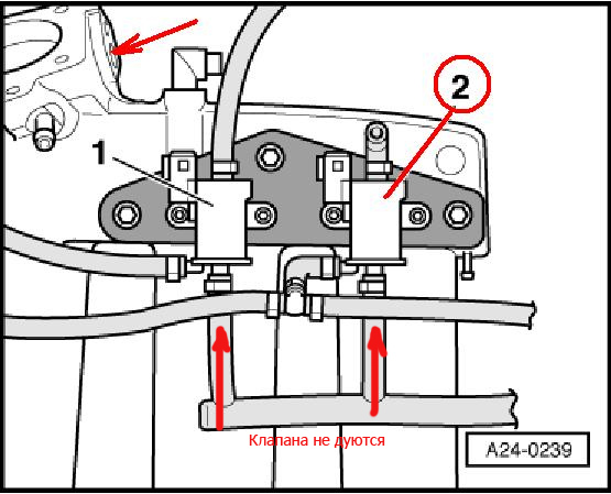

    От коллектора и на СВВ...
    вот, примерно, так:
    в адсорбер,он за крылом
    Привет еще раз! Ну вообщем я собрал все вроде, но у меня остались лишние запчасти! остались трубочки мелкие по 5см и какой-то тройник размером под эти трубки, хз как они собираются и в какую магистраль их вставлять!
    Еще вопрос: что за пластиковые трубки под расширительным бочком антифриза? Тоже маленькие, диаметром под клапана обратные! Мож это все туда собирается? Фото нету!
    Фото не судьба сделать что ли, тут экстрасенсов нет. Скорее всего тройник, шланчики и обратный клапан из системы вентиляции бака, ставится на трубку что под бачком ОЖ ближе к морде и в шланг что идет от коллектора и крепится саморезом вместе с бачком ОЖ.
    № 16, 17 В этом районе
    № 10 это куда идут трубки
    B5+ 2002г 2,0T AWZM 5МКПП EEN
