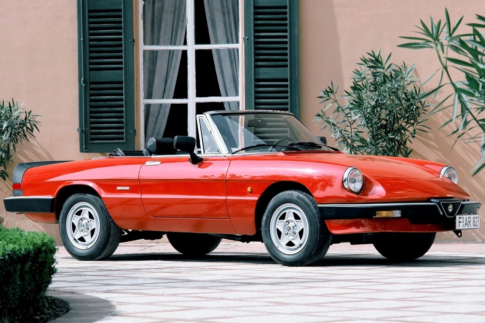

    Нам неизвестны достоверные факты того, что кто-то научился менять фазы в режиме реального времени, скажем, еще полвека назад или ранее. Наверняка опыты с чем-то подобным велись. Но первое упоминание о серийном использовании относится к 1986 году, когда изменение фаз на впуске получила Alfa Romeo Spider.
    Красивая «итальянка» в своем третьем поколении и при рестайлинге 1986 года получила на двухлитровую о паре валов «четверку» электронный впрыск топлива. А вместе с ним — систему изменения фаз газораспределения. Двигатель развивал чуть более 130 сил, о массовом использовании VVT речи не шло…

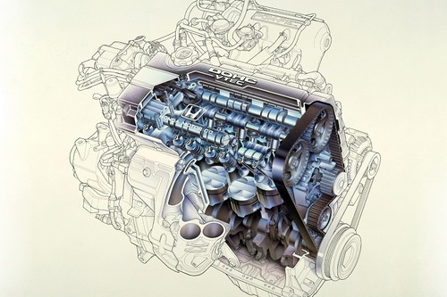

    И все же отцами того, что мы сейчас знаем под обобщенным названием Variable Valve Timing, принято считать инженеров Honda. Причем даже сейчас, когда в подавляющем большинстве моторов есть система, регулирующая фазы, та конструкция, которая была изобретена 26 лет назад, впечатляет своей простотой и эффективностью.
    Integra (купе и седан) стала первой моделью Honda, чей 1,6-литровый мотор оснастили механизмом VTEC. В результате вместо привычных уже тогда для компании 100–120 сил установка развивала 160 «лошадей». При этом они не были «размазаны» по всей шкале тахометра, а красная зона начиналась почти с 8500 об/мин

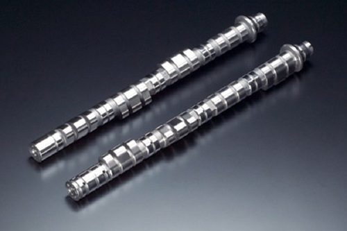

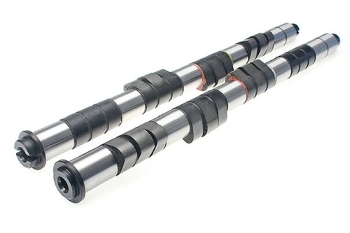

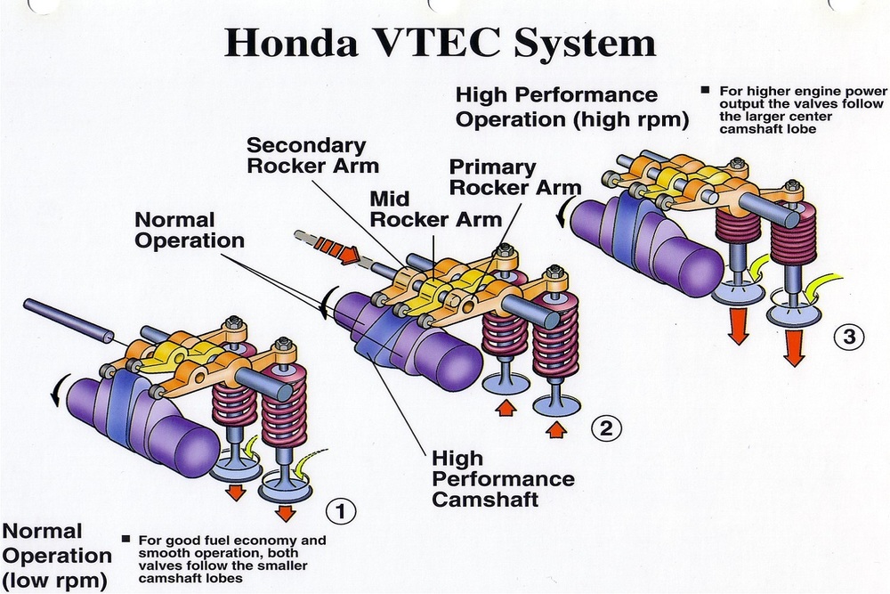

    А ведь все, что надо было сделать, это добавить к двум кулачкам третий, более высокий. Им и впускные, и выпускные клапаны управлялись на больших оборотах — от 6200 и выше. Да, фактически у того B16A VTEC работал дискретно — до того «выкл.», потом «вкл.». Зато в двигатель словно вселялся злой дух. Обычный (и вполне экономичный!) на низких и средних оборотах, на «верхах» мотор превращался в зверя. Правда, в 1991 году Honda выпустила менее экстремальную версию своего механизма — так называемый SOHC VTEC. Как следует из названия, он использовался на одновальных агрегатах, причем только на впуске. И хотя машины с ними не обладали взрывным характером, система изменения в этом случае все же добавляла «лошадок». Так, без нее полуторалитровый мотор развивал 100 сил, с ней — 130.
    Даже не зная английского, можно понять, как хондовские рокеры соединяли штатные коромысла со средним коромыслом, заставляя оба клапана работать по большому кулачку

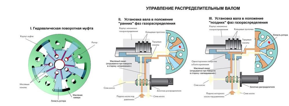

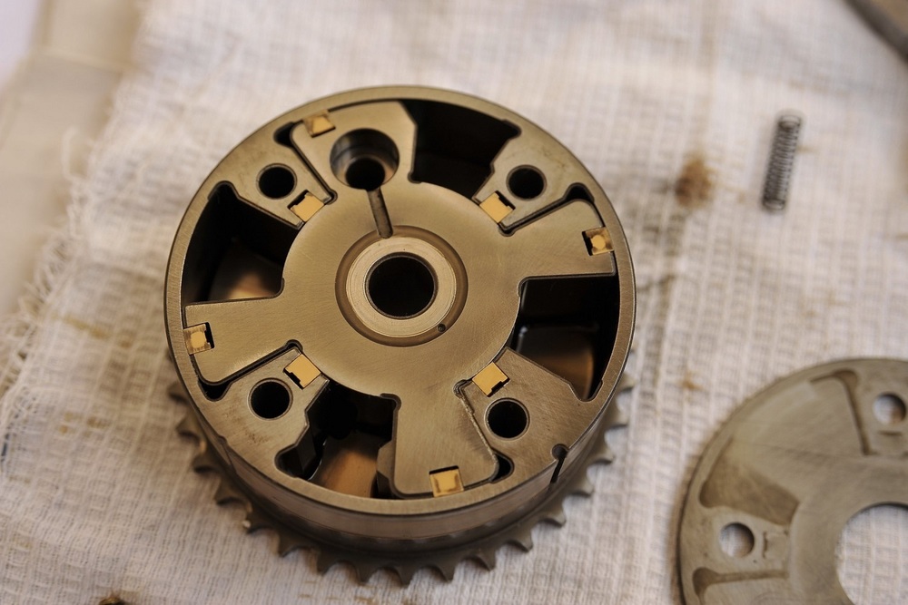

    К концу 90-х, и тем более в начале 2000-х, к такому принципу изменения фаз производители начали приходить поголовно. Несмотря на то, что, в отличие от систем подобных VTEC, поворот распредвалов не регулирует ширину фаз (ведь клапаны всегда поднимаются на одну и ту же высоту, и длительность их открытия не меняется), у него есть свои преимущества. Точнее, по принципу работы единственное, но ключевое. Эта система изменяет фазы не ступенчато — постоянно. Ну а самый распространенный механизм представляет собой следующее. На ротор, жестко соединенный с распредвалом, надет корпус муфты, являющийся одновременно шестерней ГРМ. Между тем и другим получаются камеры, в которые по каналам ротора поступает масло. Заполняя их, оно сдвигает ротор относительно корпуса муфты, вращая тем самым и весь распредвал.
    На этих рисунках видно, как работает механизм поворота распредвала

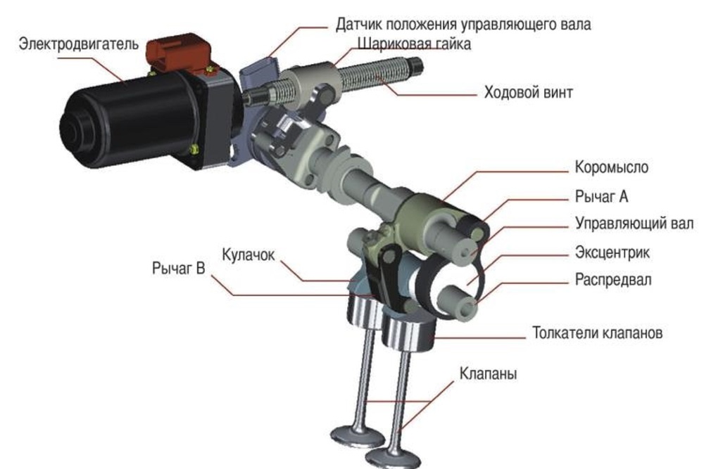

    Получается подобная системе VTEC регулировка высоты подъема и длительности открытия клапанов. Только не ступенчатая — постоянная. По конструкции могут быть варианты. Так, в BMW электромотор приводит эксцентриковый вал с помощью червячной передачи. У Nissan там механизм типа винт–шариковая гайка. Итальянцы же, будто вспомнив о своих былых заслугах, вообще отказались от механической связи между кулачком и клапаном. Вместо привычных коромысел — гидроцилиндры, которые благодаря изменению давления моторного масла регулируют работу клапанов.
    Механизм типа Valvetronic у BMW, VVEL (Variable Valve Event and Lift) у Nissan или Valvematic у Toyota все-таки сложен. Имеет «лишние» детали, которые занимают место в головке блока и добавляют веса. К тому же наверняка потребует дополнительных манипуляций и запчастей при обслуживании/ремонте

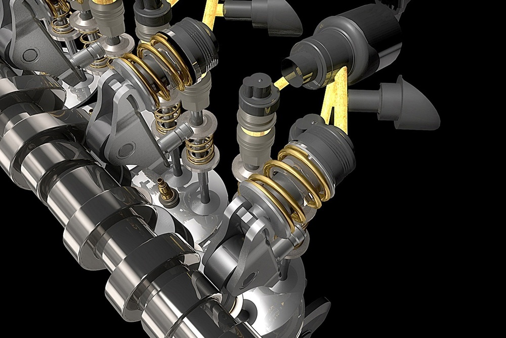

    На 155-сильном 1,4-литровом турбодвигателе Alfa Romeo MiTo система Multiair работает следующим образом. Единственный распредвал все же приводит выпускные клапаны. Но некое подобие коромысла впускных клапанов воздействует на первый гидроцилиндр. Далее следует электромагнит и индивидуальные для каждого впускного клапана рабочие гидроцилиндры
    Придя к бездроссельному газораспределению, производители получили еще один положительный эффект — отсутствие разрежения на впуске, создаваемого заслонкой. Но при этом все-таки не отказались от фазовращателей на валах. Именно сочетание их и бесступенчатой регулировки хода и длительности открытия клапанов позволяет, по оценкам инженеров, обрести 10–15%-процентное снижение расхода топлива и аналогичную прибавку крутящего момента. Наверняка столько же пообещают, когда на производственную сцену выйдут ГРМ без распредвалов, где клапаны полностью перейдут на электронное «обеспечение». Впрочем, ждать этого массово в самое ближайшее время не приходится. Та же Toyota, например, не спешит оборудовать все моторы своим Valvematic`ом. А что же ждать от «традиционных», если такое определение уже уместно, систем изменения фаз?

    Так называемый фазовращатель — достаточно простое устройство, к тому же не нагруженное механически. Поэтому лишь в редких случаях отмечается или даже отмечался его износ. Но чистота масла для муфт и управляющих клапанов принципиальна. Например, на моторах Toyota последних поколений с его заменой нельзя затягивать еще и по причине выхода фазовращателей из строя

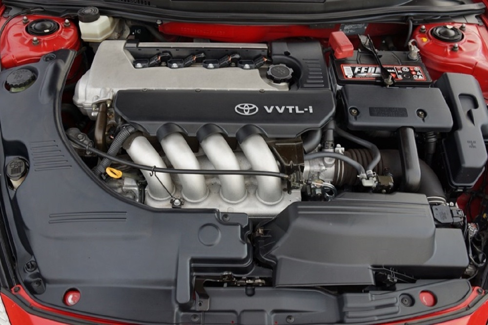

    От себя добавим, что есть еще установки, в которых системы изменения фаз могут потребовать от владельцев внимания. Например, на 2,5-литровых «четверках» 2AR у Toyota подклинивали муфты, менявшиеся по гарантии. Вольвовская CVVT, точнее, ее управляющий клапан, просит промывки, причем фирменной жидкостью. Иначе отказывает вся муфта. Аналогичный узел реношной системы изменения фаз, по крайней мере, до середины двухтысячных, не требовала чистки — просто изнашивалась задолго до пробегов в 50 тыс. км. Примерно в это же время с тем же симптомом отказывала муфта на фордовских моторах, оснащенных Ti-VCT. При этом речь шла уже о двух фазовращателях — на впуске и выпуске. А самый показательный случай — выход из строя серводвигателя, вращающего промежуточный вал в баварской Valvetronic. Отпущенный срок — около тех же 50 тыс. км. Не исключено, существуют еще какие-то примеры неисправностей муфт и других компонентов, но общей картины это не меняет. Необходимая в современных условиях система, чье наличие, пусть и не ярко, но все же сказывается на ходовых качествах (особенно у тех моторов, которые ее не имели, а потом обрели), не стала в эксплуатации тяжкой обузой. Ведь даже восстановление работоспособности зачастую не так уж дорого. Скажем, б/у фазовращатели могут стоить от 3000 до 10 000 руб. По новым же можно уложиться в 15 000 руб. В том числе если это будет не сама муфта — скажем, электромотор бээмвэшного эксцентрикового вала. Все дешевле, чем разные common rail`ы, direct`ы и «дэпээфы».
    1,8-литровый двигатель 2ZZ-GE, развивавший 190 сил, имел и фазовращатели, и дополнительные высокие кулачки. И один дефект на моторах, выпущенных в 2000–02 гг. Срезало болт крепления оси коромысел…
