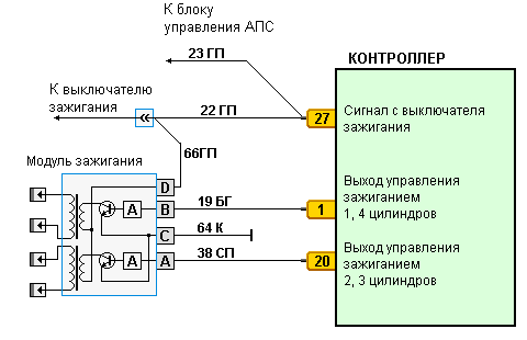

    по сути модуль зажигания состоит из коммутатора и двух катушек... "поджиг" идет по двум цилиндрам одновременно... проблем видится несколько...
    неисправность катушки одной из... поджик как раз дает 1-3, 2-4 или 1-4, 2-3 не помню... неисправность коммутатора... не работает один канал...
    провод от мозгов до модуля...
    мозги как крайний вариант

    держи я не первый кто это придумал...
    принцип везде один... цена разная

    Спасибо, рисунок понятный!
    Только наверное номера цилиндров немного не так?! 1-3, 2-4

    Чуть выше схема... Вторичная обмотка выходит на 1-4 и второй катушки 1-3 вывод на свечи... Коммутатор внутри модуля вазовского... Надо только правильно подключить 4 ре провода... Плюс на модуль один постоянный появляется при включении зажигания... Далее два провода для управления катушками на 1-4 и 2-3... С последним не ошибешься ... Родной модуль так же имеет четыре провода

    Если посмотреть на схему выше то можно увидеть надпись "модуль зажигания" а так же 4 провода к нему и встроенные комутаторы. Схема для начинающего электрика, даже указано какой куда провод колхозить " ABCD" на модуле будут те же буквы.
    Если надумаешь ставит от ВАЗ, прикупи еще разъем на модуль и припаяй его возле штатного разъема, будет универсальный жгут
