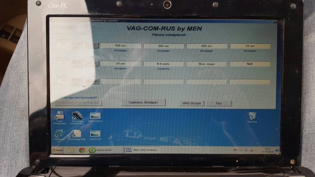

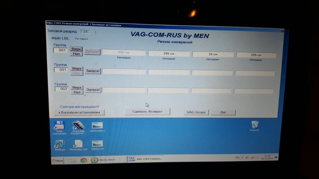

    При включении задней передачи как и должно быть раздается кратковременный писк. а потом просто пищит(это как раз в моем случае).
    полез в вагком, в итоге ошибок нет , а 3 датчик показывает от 30 и до 60 см.
    подумал что пора бежать в магаз, но остановило вовремя.
    махнул средние датчики между собой 2 и 3
    теперь глюк появился на правом (2-3 молчат пока)

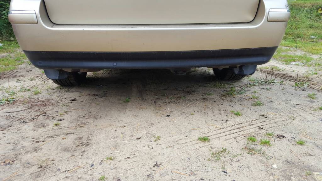

    у меня как по фото видно универсал, а блок где находится(мож там чего)?
    т.е. была проблема на 3-ем, поменял его местами со 2-ым, и после замены проблема стала на 4-ом ?
    Ага
    яб предположил что проблема в косе или разъемах на датчики (грязь/вода). датчики прозвонить все (замерить сопротивление и сравнить) и замерить напругу на всех фишках при включенной задней.
