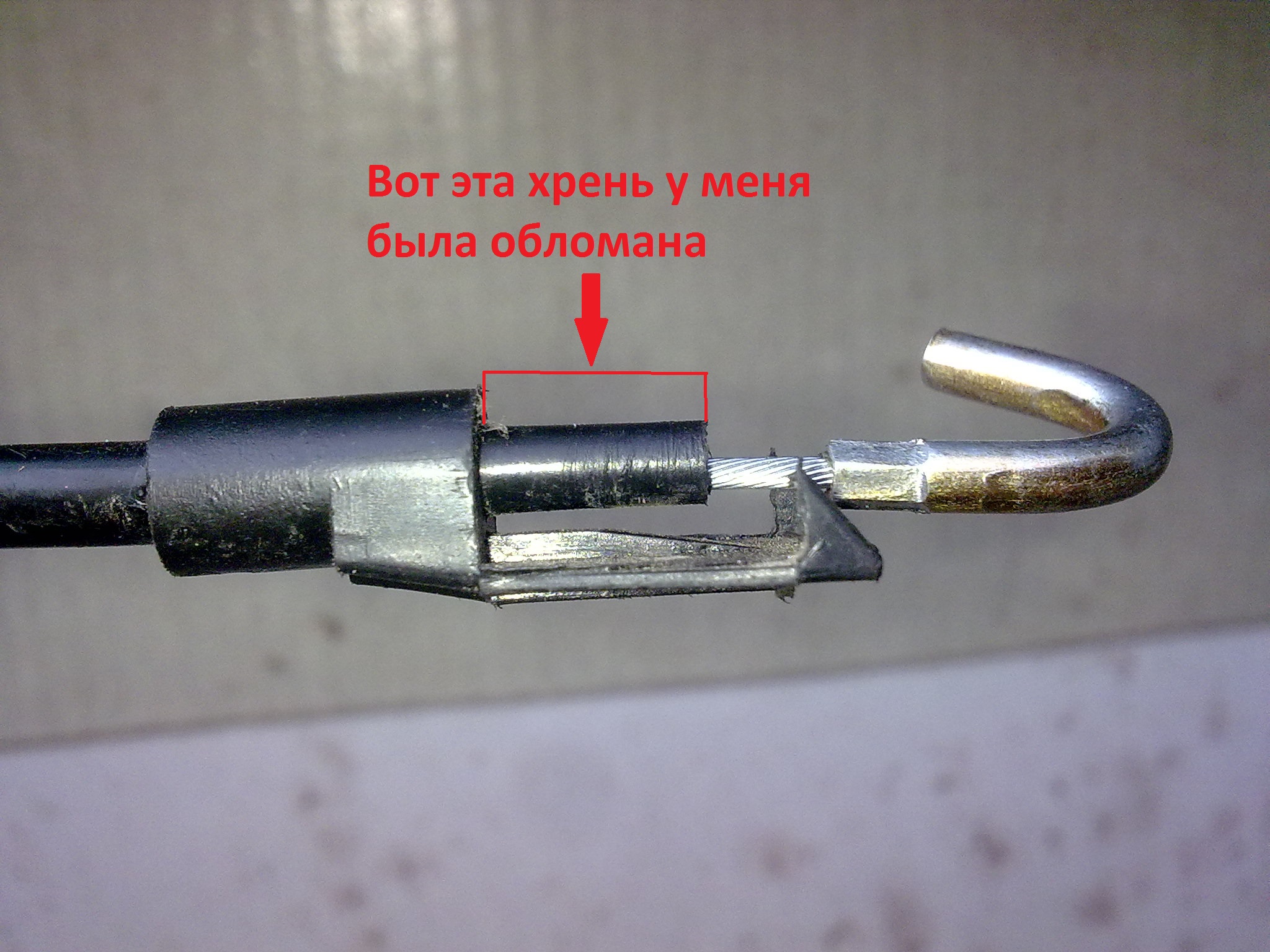

    Полез менять тросик, т.к. в старом была обломана... ммм... В общем, под спойлером фотка
    Разобрал дверь, снял замок, заменил тросик, собрал обратно. Дверь НЕ ЗАКРЫВАЕТСЯ. Оставил "на завтра"
