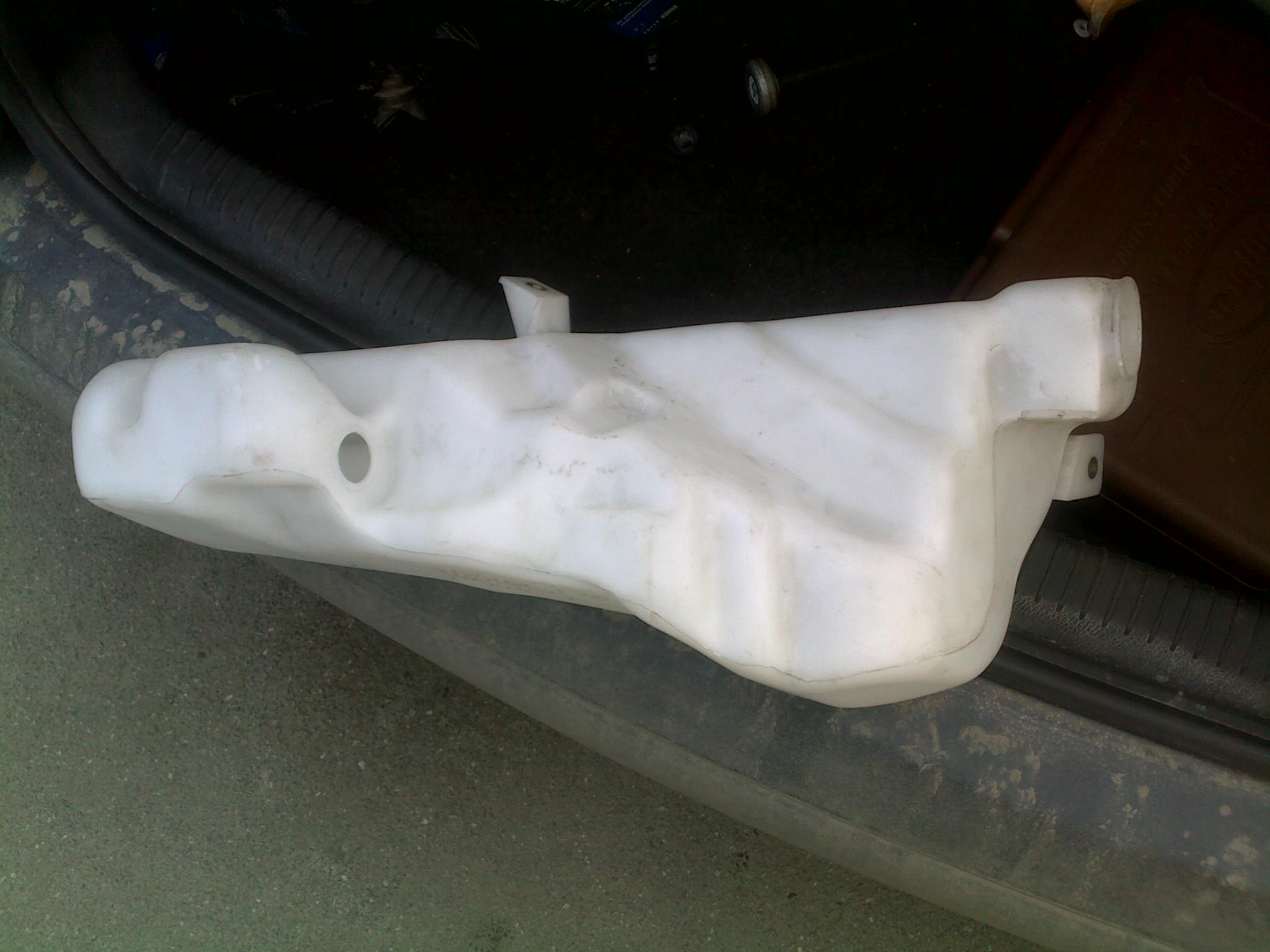

Собственно, сам бачок 5,4 литра - 3B0 955 453 J

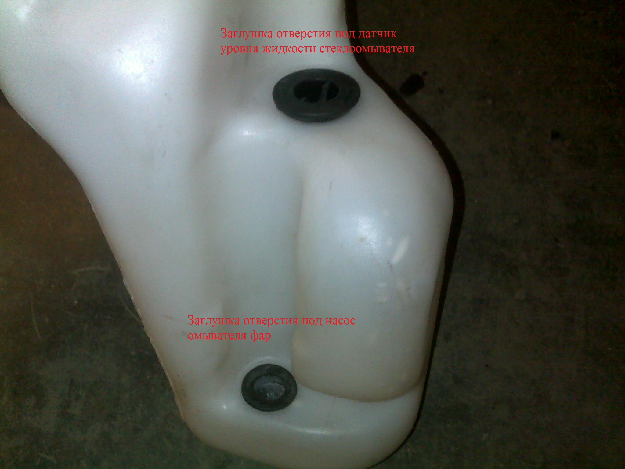

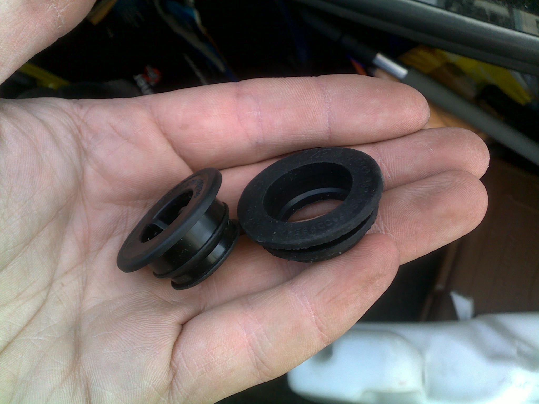

Заглушка отверстия под насос омывателя фар - 2D0 955 465 B(по каталогам бьется как "уплотнительное кольцо")
Если у вас, как и у меня изначально нет датчика уровня жидкости стеклоомывателя, то нужна заглушка - 8E0 955 465 A и уплотнительное кольцо, если есть датчик можно поменять только кольцо

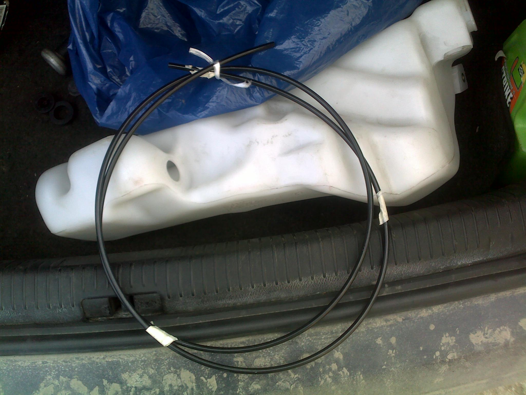

Трубка подачи жидкости стеклоомывателя к форсункам - 2D0 955 962(нужно 2 метра)

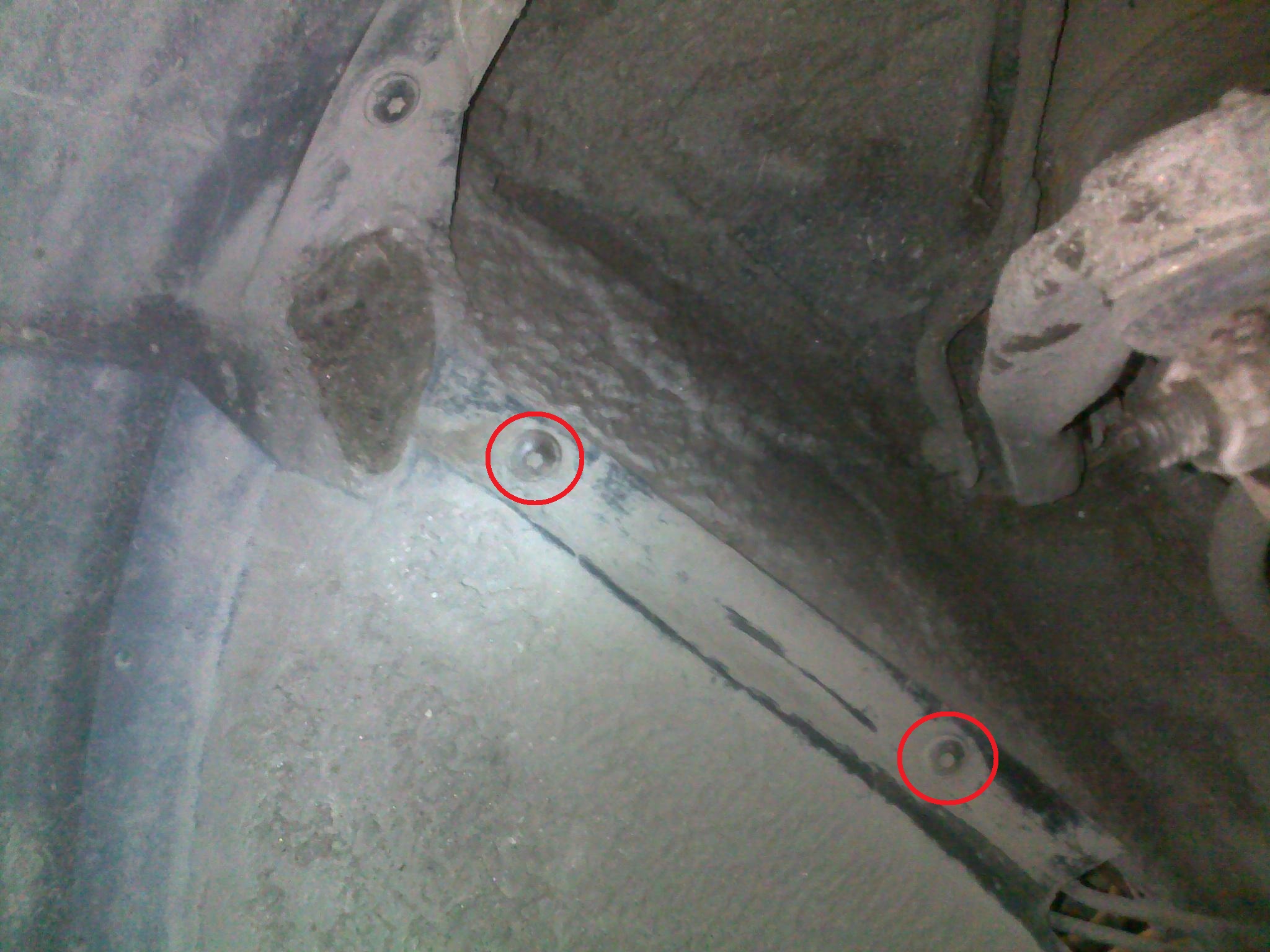

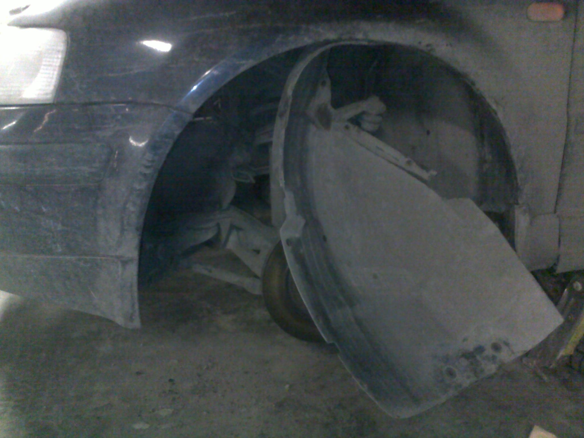

2. Начинаем откручивать локер.

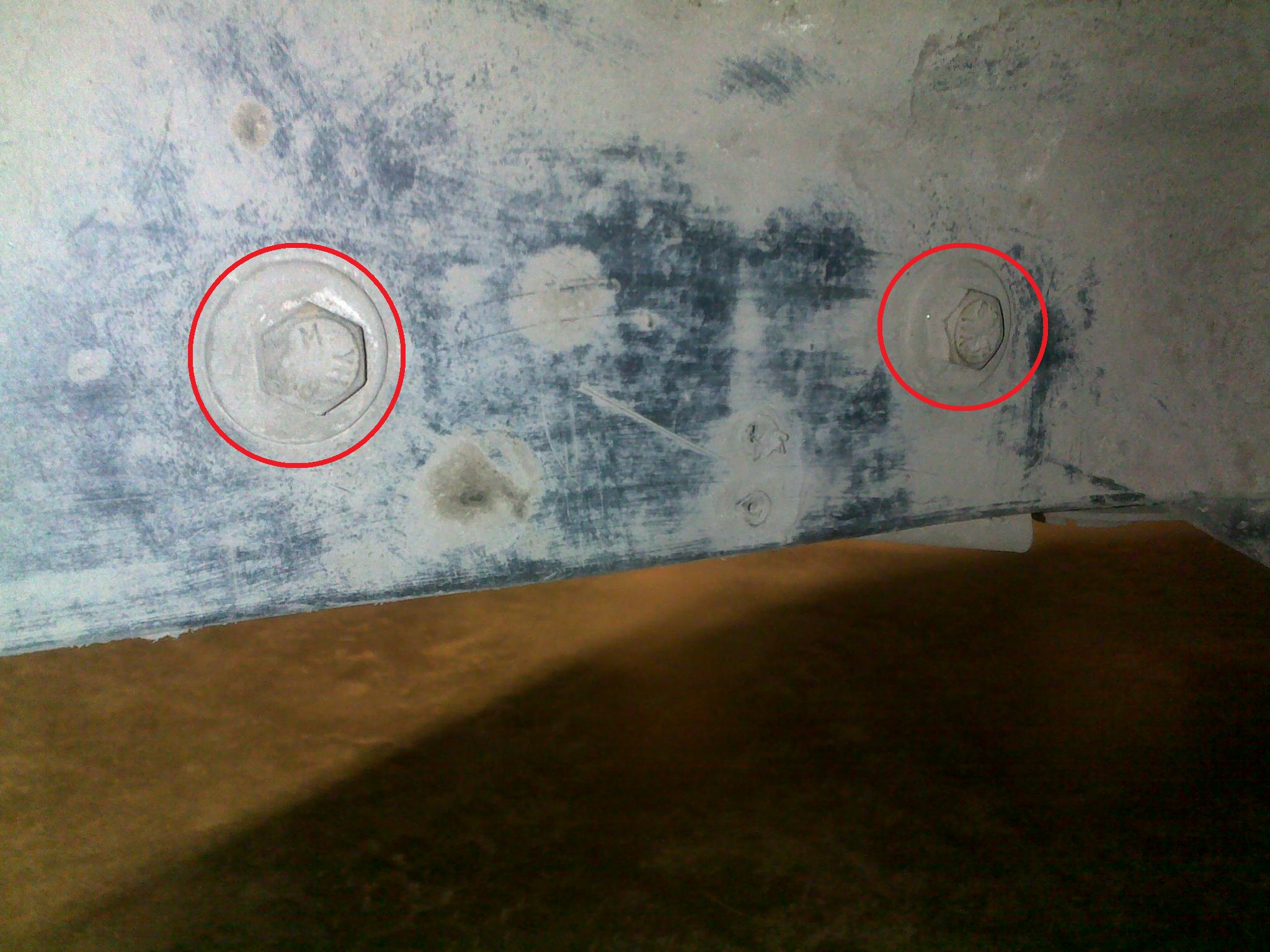

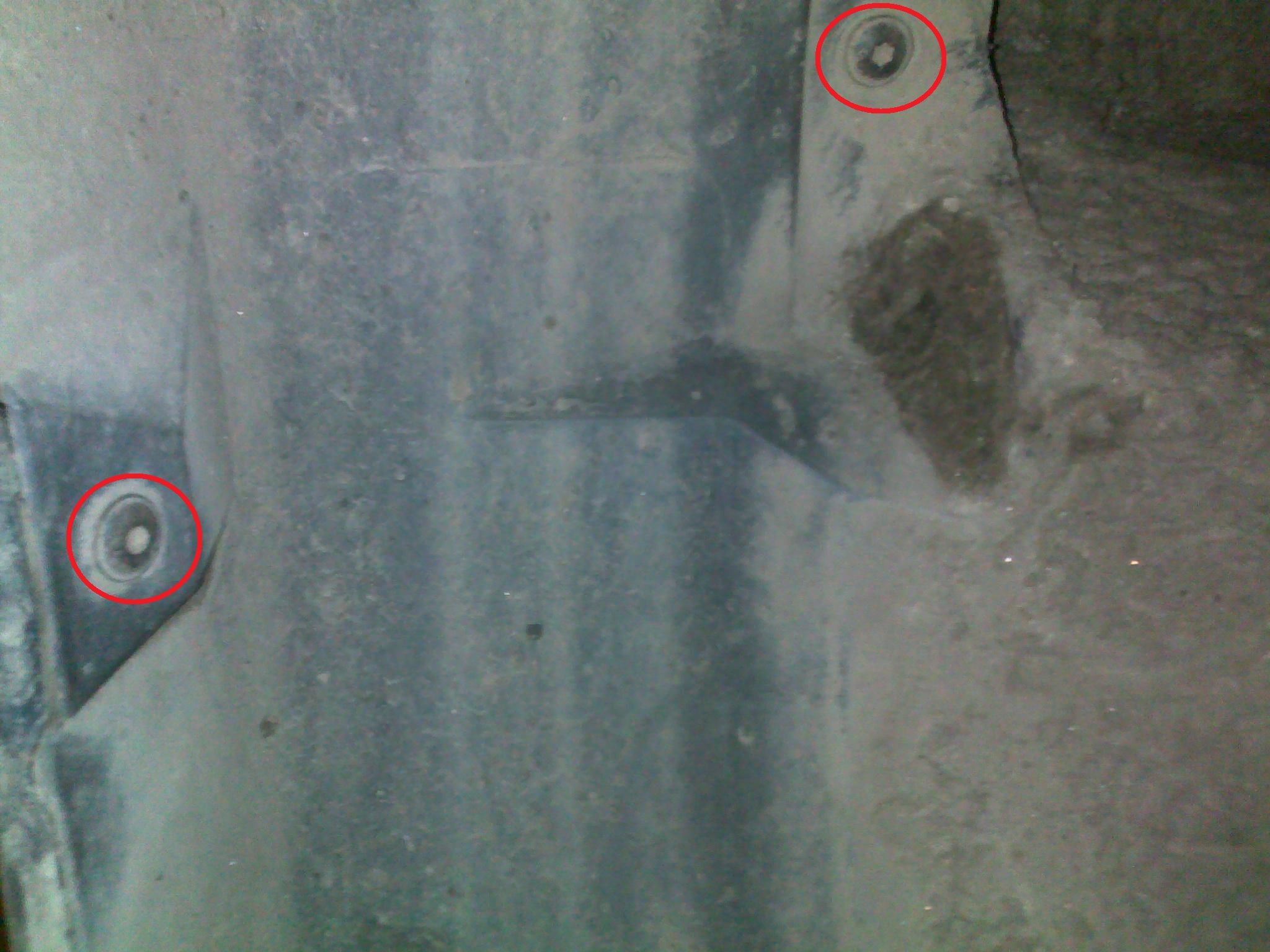

Я начинал снизу, там у меня 2 болта на 13, т.к. стоит металлическая защита...

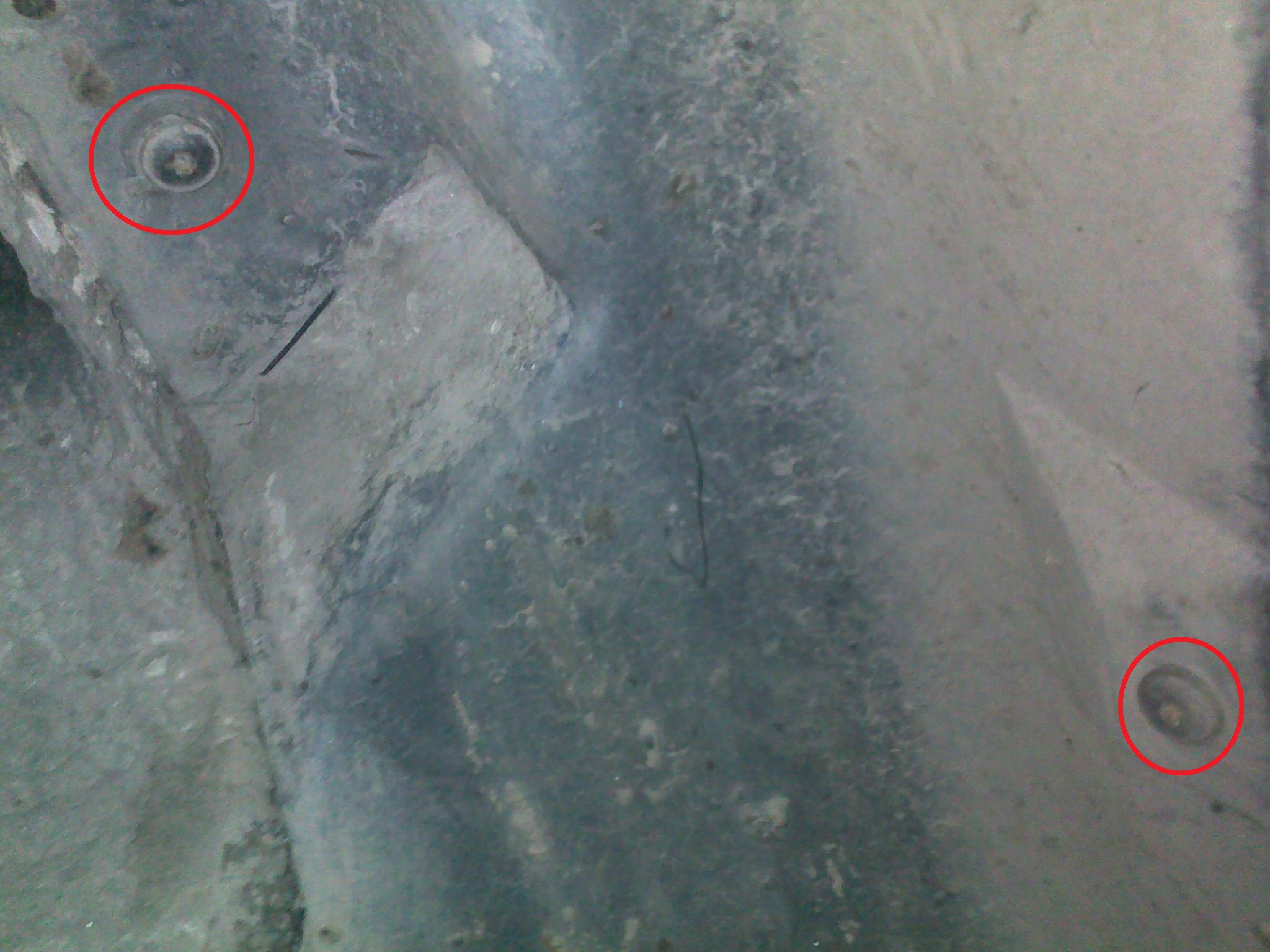

3. Откручиваем ВСЕ саморезы под Торкс-голову со стороны переднего бампера
4. Отводим локер в сторону
Как позже выяснилось, этого не достаточно, т.к. локер мешает протянуть трубку подачи жидкости стеклоомывателя в подкапотное пространство, поэтому откручиваем еще два самореза со стороны салона

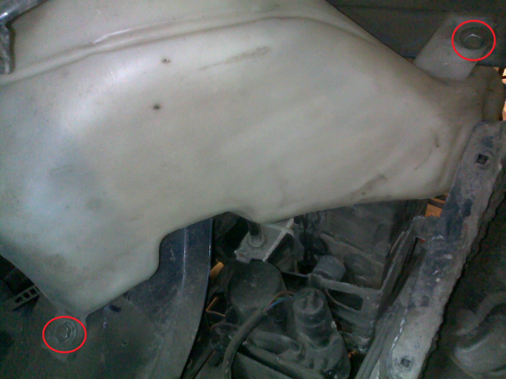

Он крепится 3 болтами на 10...2 шт со стороны локера

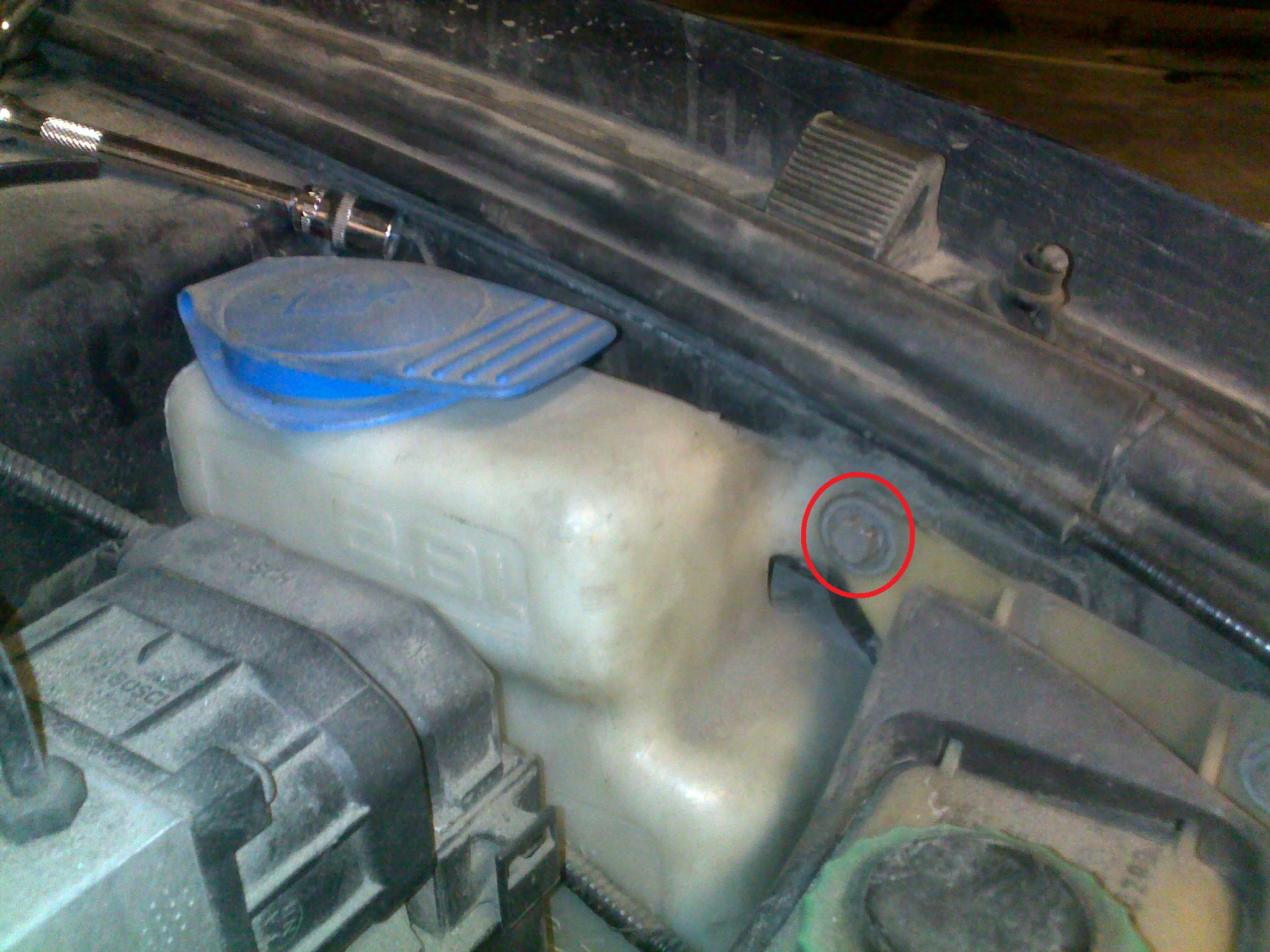

и один находится под капотом
После того как болты открутили, вытаскиваем бачок - тянем вниз и на себя.

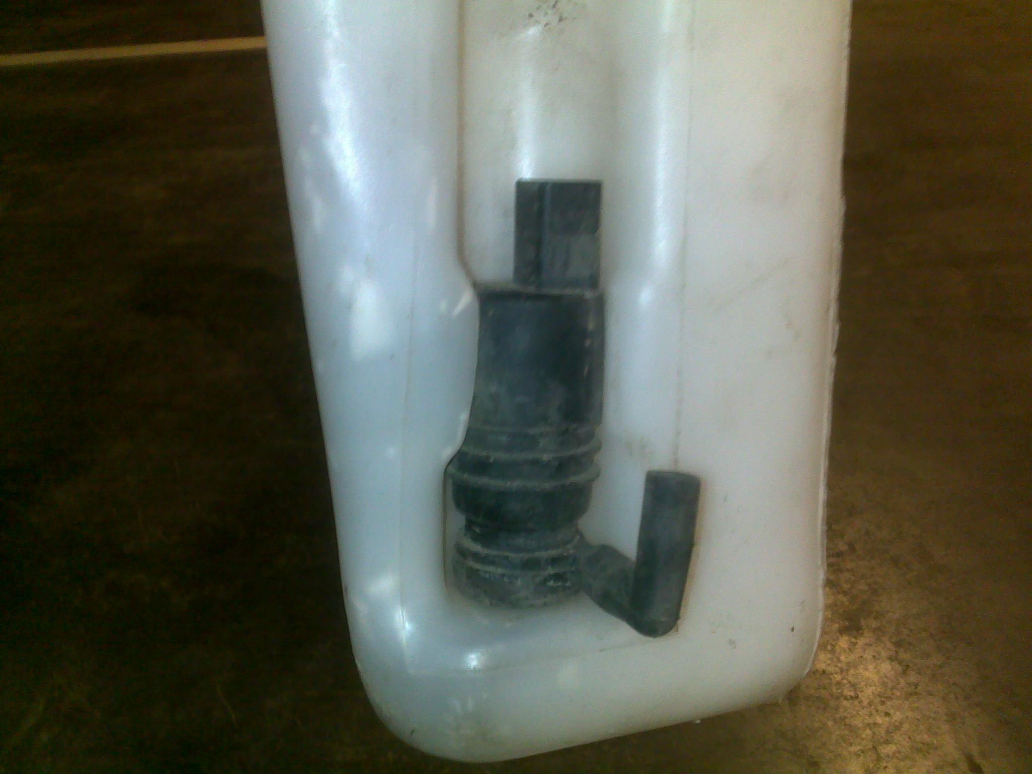

Когда вытащили бачок, с обратной его стороны видим насос подачи жидкости стеклоомывателя - отсоединяем разъем питания и трубку подачи жидкости

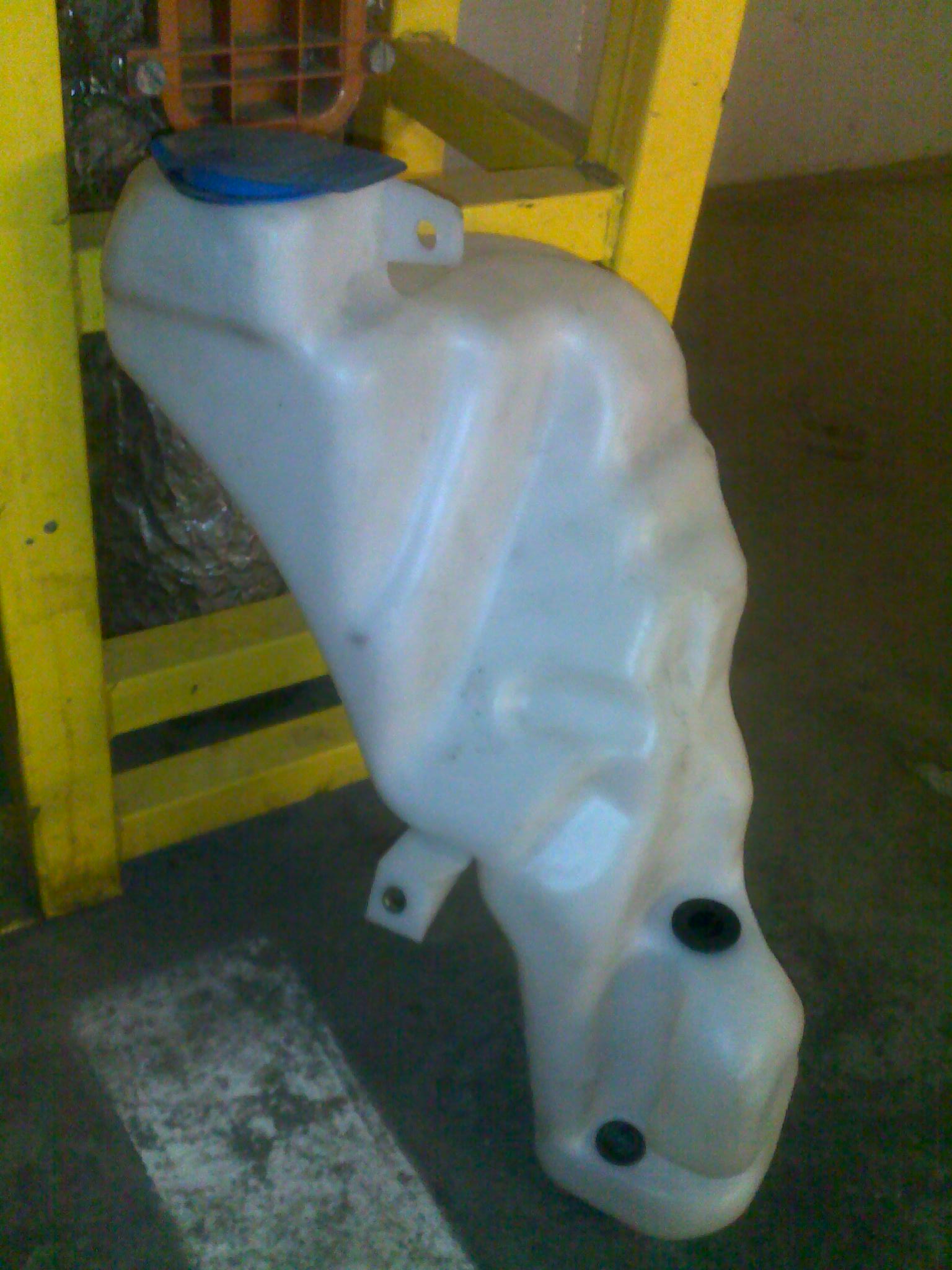

Все, старый бачок у нас в руках - переставляем с него фильтр и крышку, а так же насос вместе с уплотнительным кольцом на новый бачок, также ставим на него заглушки отверстий под насос омывателя фар и под датчик уровня жидкости стеклоомывателя(опять же если его нет)...
В сборе это выглядит так
Убираем пока новый бачок в сторону, и занимаемся шлангом подачи жидкости стеклоомывателя...

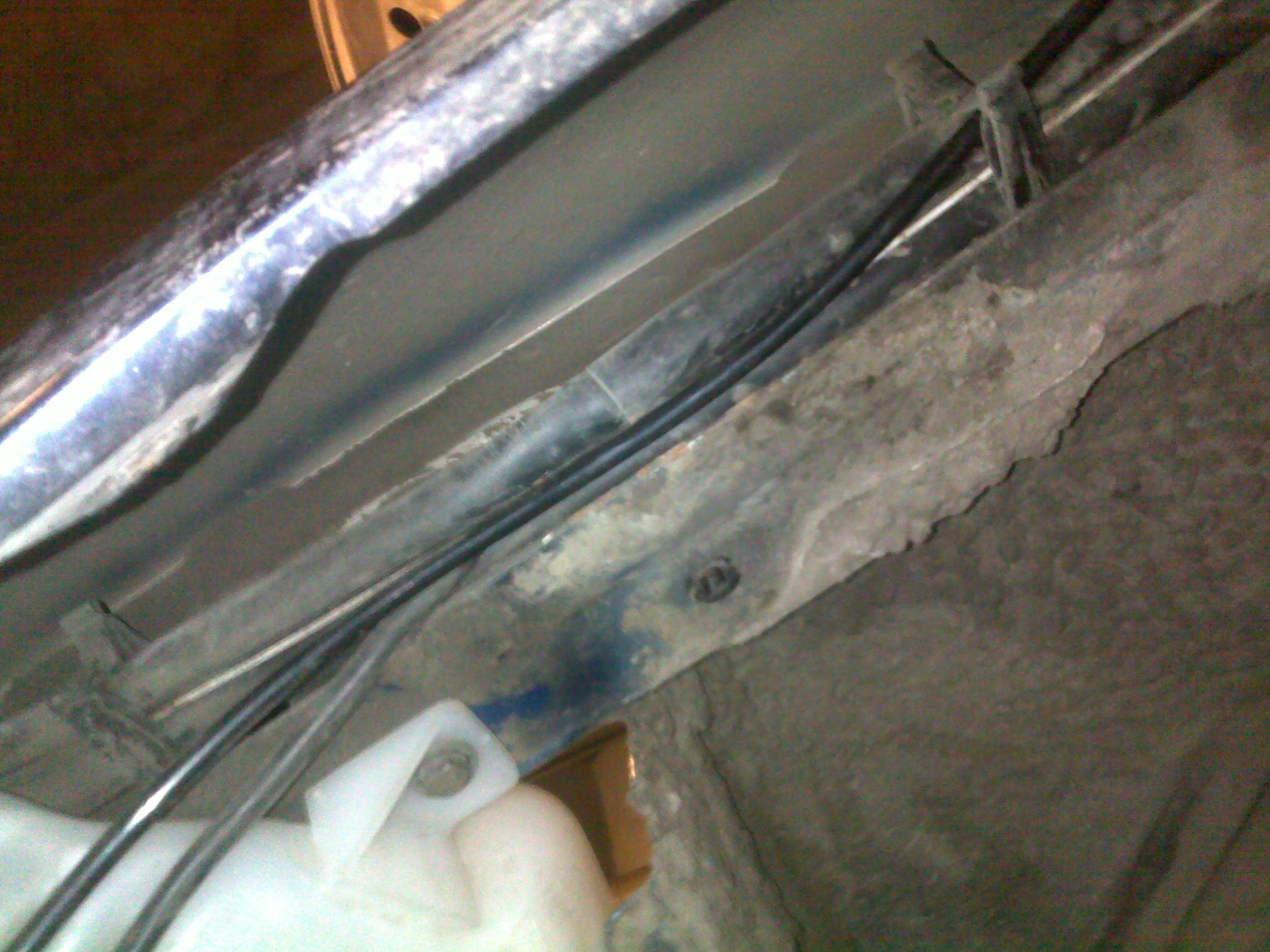

Он проходит сверху под крылом в таких пластиковых зажимах...

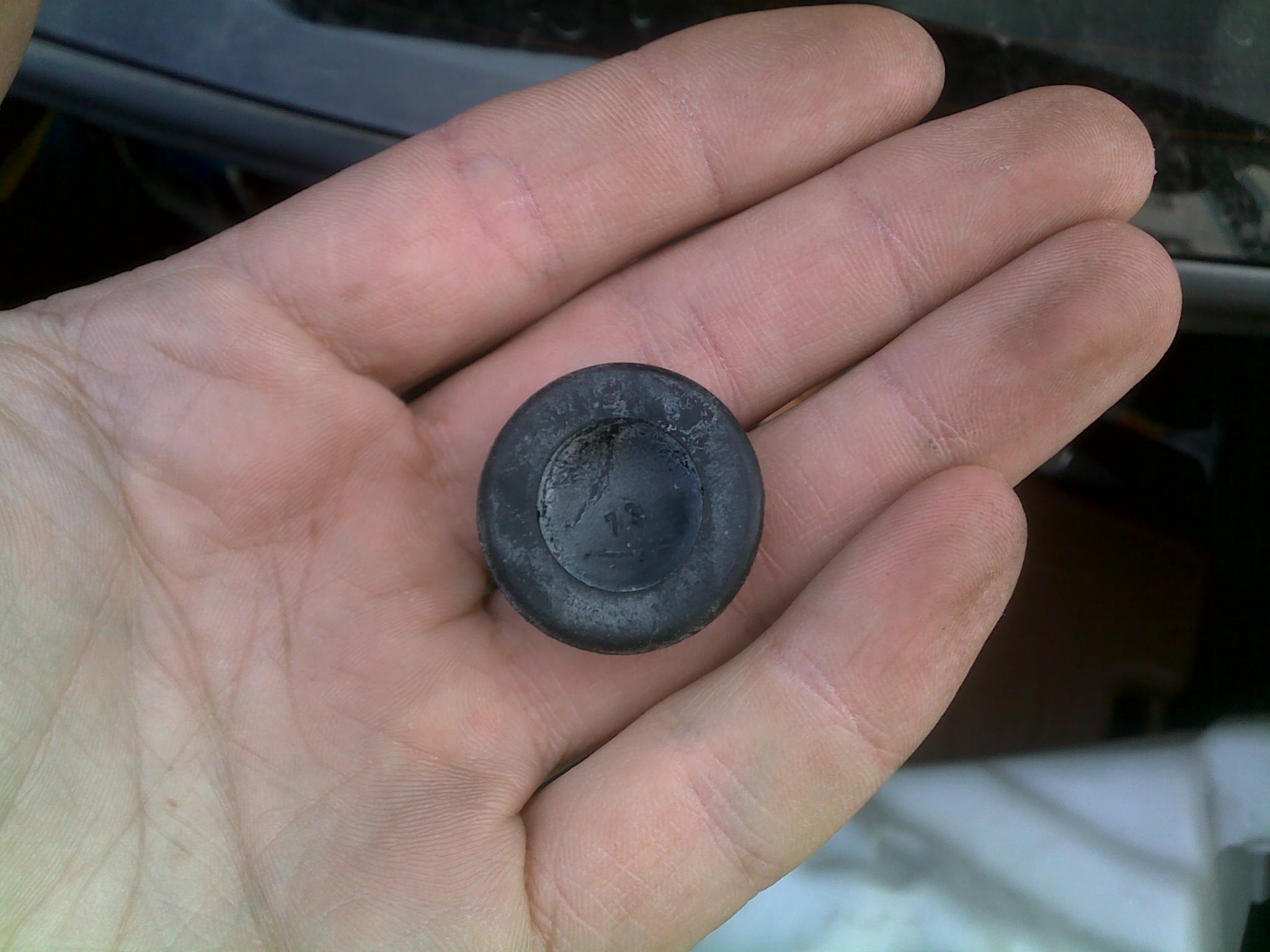

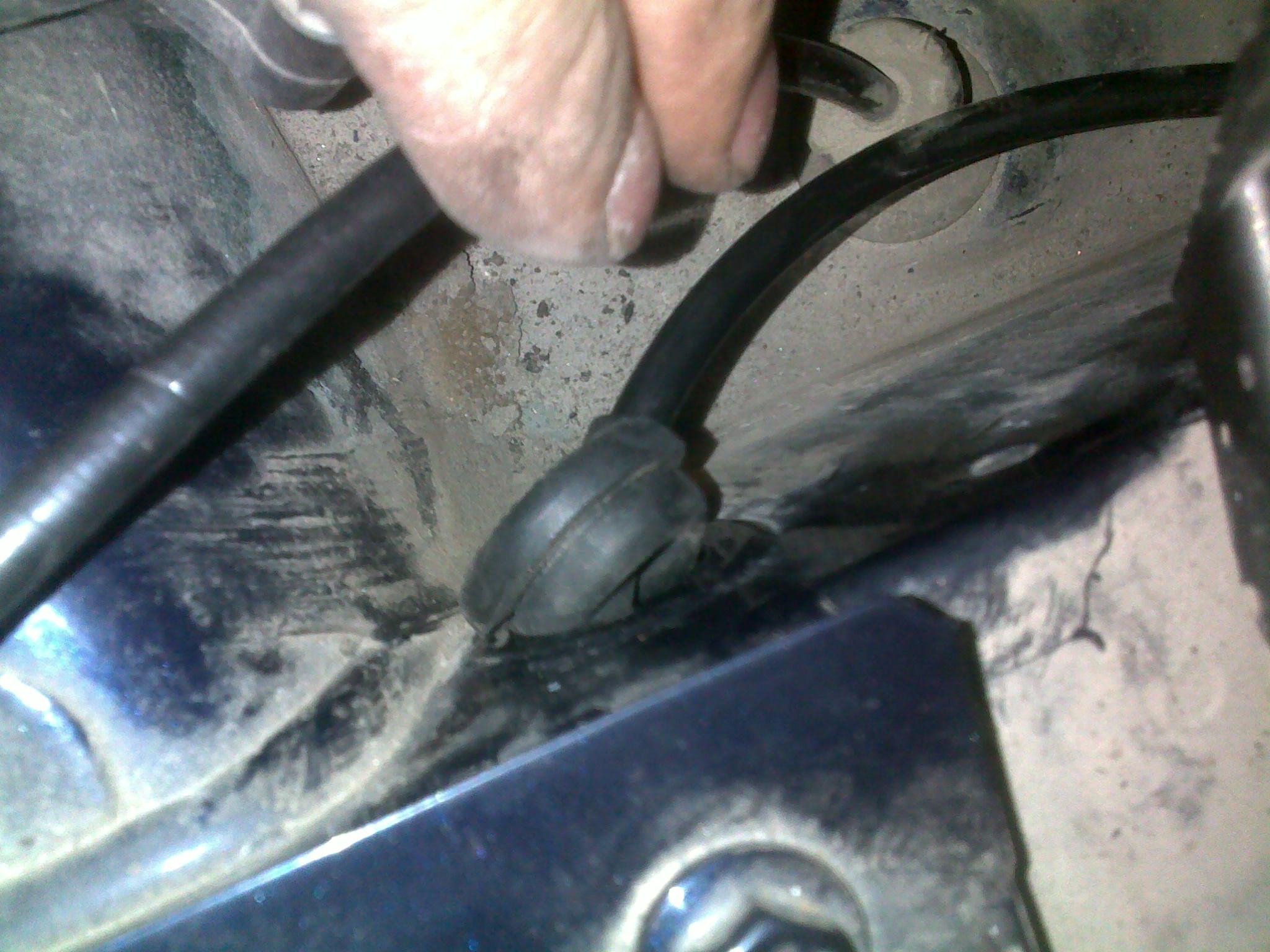

...и выходит через резиновую заглушку рядом с ЭБУ...
Далее - по капоту в пластиковых зажимах, до левой форсунки стеклоомывателя...
...здесь его отсоединяем и вытаскиваем, а вместо него прокладываем новый, более длинный.
