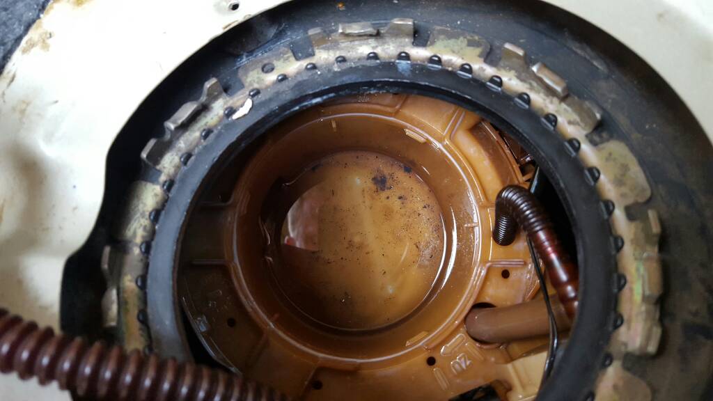

    короче , добрался таки я до дома. так и не смог вытащить злополучный насос. купил от десятки, подключил шланги с проводами и забросил в бак(при чем места для нового насоса хрен найдешь оказалось ).
    ну ничего запихнул, доехал.
    ps: насос просто резко умер, ничего не предвещало его кончину.

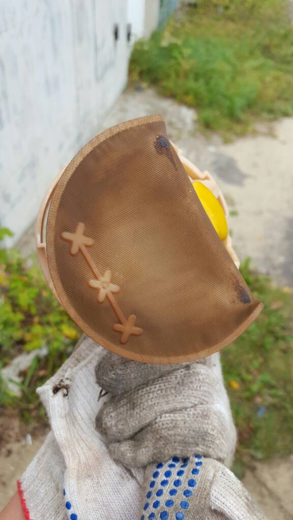

    Мой насос умирал несколько месяцев. Перед заменой он выдавал еле еле единицу.
    Советую осмотреть бак на предмет грязи/песка. При наличии помыть.
    Ну его сколько песка надо чтобы сеточку закрыть. Посмотрю конечно

    Бывало пару горстей выгребал песка, так что смотри под насосом
    подтверждаю, хоть у меня и не насос, но сетка была засрана так что заводилась плохо.

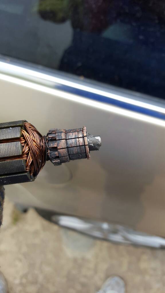

    Песка в отсеке не было. Фильтр в норме, без говн.
    Выработка на роторе. Заклинило его. При постукивании насоса расклинивает и то не всегда.
