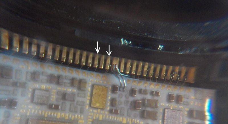

sanyoua, Привет, аналогичная ситуация, пол года пищал зуммер и горел (!) с abs вместе, блок комп не видел, напрягает, на днях снял блок, контакты основные плохо держались, вернее не держались, я их только тронул они и отвалились полностью, в общем знакомый попробовал перепаять, ура получилось, комп увидел блок! Пропал (!) но abs продолжает гореть. При диагностике, зуммер начинает пищать и появляется (!), далее блок может пропасть с видимости, при перезапуске он снова подключается, пишет аналогичную ошибку как у тебя была только с задним левым датчиком, иногда еще и передний левый появляется но после удаления ошибок вновь не появляется. Вчера прозвонил датчики на разъеме блока abs все датчики звонятся показываюют одни и теже показания, в пределе 1,2 кОм. Вот голову ломаю теперь неужтто опять электьроную часть доставать....и смотреть тонкие волоски, и реально их спаять? (ты где паял в каком городе?, вдруг рядом))) есть на авито такой же блок, стоит 4500, но а вдруг получится как ты думаешь? (vw passat b5, блок такойже как у тебя только в конце не В а АВ

Санекb5, криво сделали. Переделывать по-любому. Скорее всего все флюсом залили, который совершенно для таких работ непригоден.

Привет. при диагностике так и должно быть. Так как комп опрашывает блок.
Что ваг-ком в группе 001 блока абс показывает по этому датчику - какую скорость? 1 км/час?
Проверяй еще раз ети контакты:
Что покажет мультиметр в режиме сопротивления.

Да ваг-ком в группе 001 блока абс показывает по всем датчикам - 1 км/час, на скорости не проверял, но думаю через часик проверю.
Использовали обычный флюс) первый опыт. попробую снять снова эл.часть и проверить данные контакты, как на фото выше
в общем попробовал проехать и посмотреть измеряемые группы, там 4 окошка в строчку по умолчанию 1 км,ч в каждом окошке, начинаешь движение в первом окошке значение немного отличается (я так понимаю 1 это леввый передний датчик) от остальных (от 2-го и 4-го), далее уравнивается и становится таким же, а вот 3 окошко так и остается 1 км,ч.

Смотри lbl-файл по блоку абс, в корневой папке ваг-кома, какой это датчик.
Ну щас проверю сам.
001,0,Wheel Speed
001,1,Wheel Speed,Front Left,Display Range: 0.0...255.0 km/h
001,2,Wheel Speed,Front Right,Display Range: 0.0...255.0 km/h
001,3,Wheel Speed,Rear Left,Display Range: 0.0...255.0 km/h
001,4,Wheel Speed,Rear Right,Display Range: 0.0...255.0 km/h
1-е окно - передний левый датчик.
3-е окно - задний левый датчик.
Походу у тебя проблемы с задним левым
Это ты пока стоишь на стоянке, а нада проехаться)
Тебе наверное когда паяли блок, зацепили золотые волоски. Вскрой блок и посмотри сам. Картинку я тебе дал вверху.

в общем флюс ЛТИ-120 (флюс паяльный спирто-канифольный активированный). По поводу замера, я на входе (на разъеме, штекере) блока сопротивление на контактах и мерил (1-3; 4-5; 6-7; 8-9) все в норме, около 1,2 с небольшим кОм на всех. В обед попробую сново снять и посмотреть желтые проводки вокруг пайки, там как рахз получается и лнвый передний и левы задний рядом
