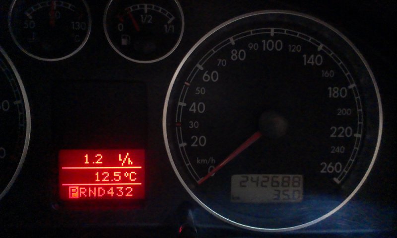

    Всем привет. Сделали сегодня блок
    Тепер вернулась пульсация в педаль при резком торможении, проверенно
