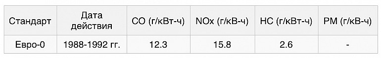

Номинально битва за чистоту «дыхания» автомобилей в Европе началась в 1988 году (хотя экологические нормативы существовали там и ранее), когда был утвержден регламент, требующий снизить в выхлопных газах крупнотоннажных автомобилей содержание окиси углерода (CO), остаточных углеводородов (HC) и оксидов азота (NOx). Первые ограничительные барьеры выглядели следующим образом:
Свое имя так называемый базовый стандарт Евро-0 получил лишь после пришедшего ему на смену в 1993 году стандарта Евро-1. И с тех пор пошло-поехало. В 1996 году официально вступил в силу Евро-2, в 2000-м – Евро-3, в 2005-м– Евро-4, в 2009-м – Евро-5. Каждый очередной регламент вводил все более строгие ограничения, усложнялись расчеты и добавлялись новые объекты мониторинга: уровень дымности (smoke), содержание твердых частиц (PM) в отработавших газах и т.д.
Со времени первого стандарта до момента введения Евро-5 удалось добиться многократного снижения выброса вредных веществ, в том числе окиси углерода CO (угарного газа) – от 2,72 до 9,3 раза, оксидов азота (NOx) от 2,4 до 7,9 раза, взвешенных частиц — от 20 до 50 раз. Ощутимый разброс данных связан с тем, что к каждой категории транспортных средств (с учетом вида топлива) применяются свои нормативы.

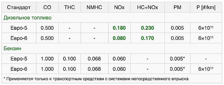

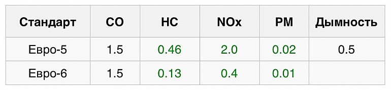

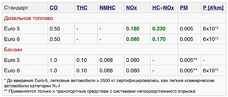

Евро-6, продолжая традиции своих предшественников, тоже ужесточает контроль за выбросом выхлопных газов в атмосферу. Так, по сравнению с предыдущими нормами вновь уменьшается допустимый порог содержания оксидов азота (NOx), твердых частиц (PM) и остаточных углеводородов (HC). При этом двигатели нового стандарта должны полностью отвечать всем заявленным требованиям на протяжении не менее семи лет с даты изготовления или 700 тыс. км пробега во всех условиях эксплуатации. О том, каких экологических высот достиг стандарт Евро-6, свидетельствует любопытный эксперимент, проведенный группой итальянских ученых в 2014 году в рамках проекта «Tobacco Control» под эгидой Всемирной организации здравоохранения. Они установили, что три зажженные сигареты за 30 минут горения в закрытом гараже объемом 60 куб. м выделяют большую концентрацию вредных веществ, чем работающий там же и в течение того же самого времени дизельный двигатель легкового автомобиля класса Евро-6.
Сравнение стандартов Евро-5 и Евро-6 для разных категорий автомобилей (с учетом вида топлива) показывает интересную особенность нового регламента, он оставляет неизменными нормы для бензиновых двигателей. Их пока оставили в покое. Похоже, Евро-5 на сегодняшний день и так выжало из них слишком много. Евро-6 направлен только против вредоносного влияния на здоровье людей и окружающую среду дизельных двигателей, прежде всего против высокого уровня содержания оксидов азота, выбрасываемых в атмосферу при их работе. По мнению экологов, оксиды азота в 10 раз опаснее угарного газа. Вступая в реакцию с углеводородами, они участвуют в образовании высокотоксичных и канцерогенных соединений, способствуют образованию фотохимического смога и выпадению кислотных дождей. Именно поэтому на сей раз больше всех попали под удар тяжелые дизельные двигатели. Количество допустимой концентрации оксидов азота (NOx) им сократили сразу в пять раз — с 2 до 0,4 г/кВт-ч, уровень твердых частиц (PM) уменьшили в два раза — с 0,02 до 0,01 г/кВт-ч, а содержание остаточных углеводородов (HC) снизили в 3,5 раза — с 0,46 до 0,13 г/кВт-ч.
Европейские стандарты выхлопных газов для тяжелых дизельных двигателей, г/кВт-ч (дымность в m−1)

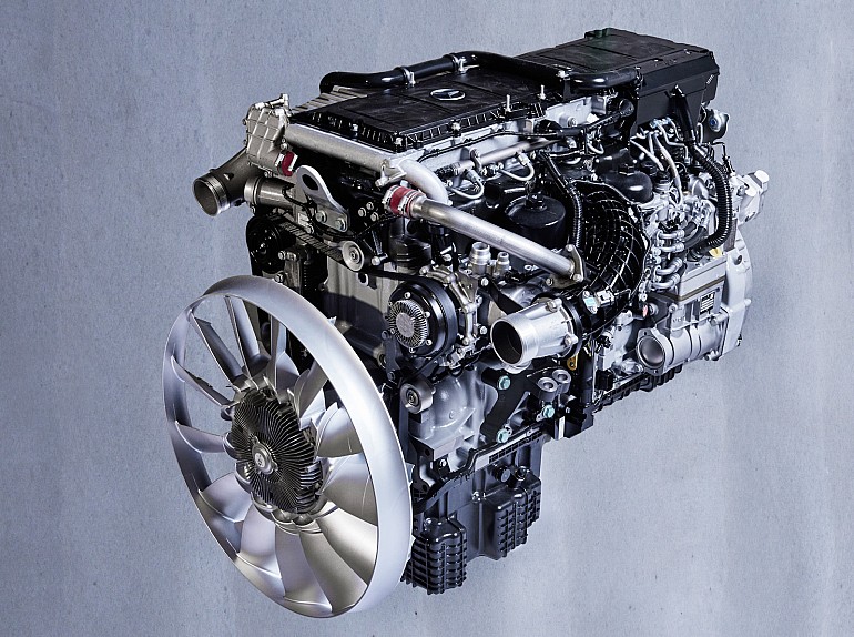

Чтобы не выпасть из конкурентной борьбы, семь европейских производителей грузовых автомобилей и автобусов марок — DAF, Iveco, Mercedes-Benz, MAN, Renault, Volvo, Scania — вложили значительные финансовые средства в подготовку новых серий тягачей и другой техники, соответствующих нормам Евро-6, которые уже успешно эксплуатируются на дорогах EC. Так, известно, что немецкому концерну Daimler AG вывод на рынок четвертого поколения Mercedes-Benz Actros обошелся в миллиард евро, итальянская компания Iveco потратила на свое детище Stralis Hi-Way 300 млн евро, а французская Renault Group в создание автомобилей стандарта Евро-6, в том числе магистрального тягача Renault Trucks серии Т, инвестировала 2 млрд евро.
Закольцевали
Конструкторам пришлось немало потрудиться, чтобы придумать, как можно максимально эффективно нейтрализовать оксиды азота в выхлопных газах. Они разработали сложные схемы рециркуляции выхлопных газов (EGR — Exhaust Gas Recirculation), систему селективной каталитической нейтрализации (SCR — Selective Catalytic Reduction) с впрыском реагента AdBlue (водный раствор мочевины, 32,5%), усовершенствовали сажевые фильтры. Большинство автоконцернов, чтобы справиться с проблемой соответствия нормам Евро-6, используют именно эти технологии, добавляя свои собственные наработки. Новый экологический класс грузовиков Mercedes-Benz Actros IV с двигателями Mercedes-Benz OM 471 серии BlueEfficiency выполняется благодаря системе рециркуляции EGR с фильтром частиц и системе селективной каталитической нейтрализации. SCR предусматривает впрыск в поток отработавших газов строго дозированного количества жидкости AdBlue в присутствии катализатора (пентаоксида ванадия), в результате чего происходит химическая реакция превращения вредных оксидов азота (NOx) в безвредные вещества — азот и воду. Такое инженерное решение помимо соблюдения экологических требований позволяет снизить расход топлива у грузовика версии Евро-6 на 3% по сравнению с предыдущей моделью и потребление реагента AdBlue на 40%.
Четвертое поколение грузовиков Volvo FH соблюдает нормы Евро-6 также при помощи технологий EGR и SCR. А вот компания Iveco поступила оригинальнее. В своих новых тягачах Stralis Hi-Way с двигателями Cursor ей удалось достичь норм Евро-6 за счет применения уникальной системы Hi-eSCR (High Efficiency SCR), запатентованной компанией FPT Industrial (подразделением FIAT), без использования системы рециркуляции отработавших газов (EGR), а только при помощи селективной каталитической нейтрализации (SCR) с AdBlue и сажевого фильтра. Как отмечают представители компании Iveco, эффективность HI-eSCR, размещенной вместе с сажевым фильтром в едином корпусе рядом с рамой, превышает 95% по сравнению с 80-85% у лучших конкурентов по уровню NOx в отработанных газах. Кроме того, по сравнению со своим предшественником по модельному ряду Stralis Hi-Way потребляет топлива на 2% меньше. Разработчики уверяют, что их ноу-хау позволит двигателю «переваривать» солярку с высоким содержанием серы, так как двигатели без EGR менее требовательны к качеству топлива. А это очень важно для России, где качество топлива пока оставляет желать лучшего.

Европейские стандарты выхлопных газов для легковых автомобилей (категория М*), г/км

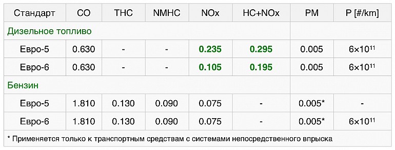

Европейские стандарты выхлопных газов для легких коммерческих автомобилей ≤1305 кг (категория N1-I), г/км

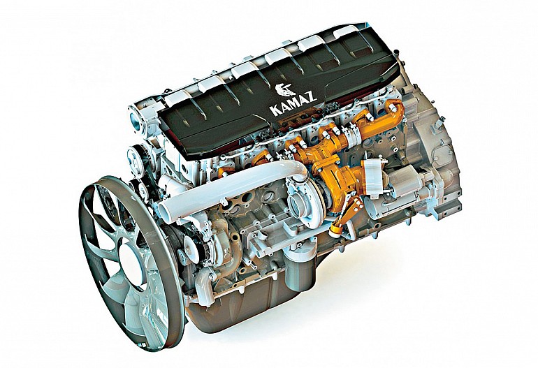

А вот КАМАЗ совместно со швейцарской Liebherr-International AG пока лишь разрабатывает следующее поколение рядных дизелей и газовых двигателей. Новое семейство шестицилиндровых моторов КАМАЗ-910.10 рабочим объемом 11,95 л и мощностью 380-550 л.с. при 1900 об/мин будет выполнять нормы Евро-5 и обладать техническим потенциалом, позволяющим в перспективе выйти на уровень стандарта Евро-6. Выпуск первых партий двигателей запланирован на второе полугодие 2017 года. Важно, что предполагается практически 100%-ная локализация их производства в России.
