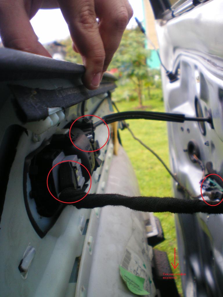

6. Отщелкиваем Все штекера и внутреннюю ручку (Тросик).

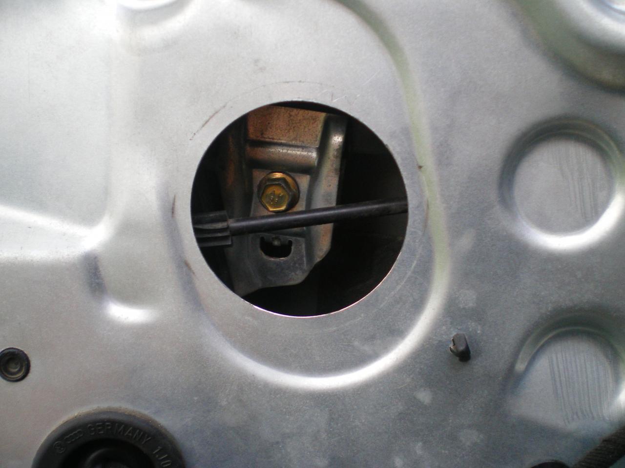

8. Вынимаем вот эти заглушки.
9. Под этими заглушками видим это, выкручиваем (Ослабляем, чтобы можно было поднять стекло).

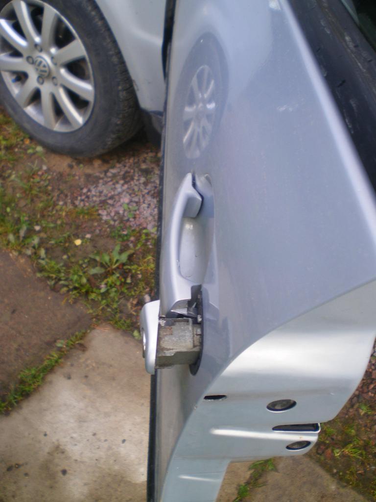

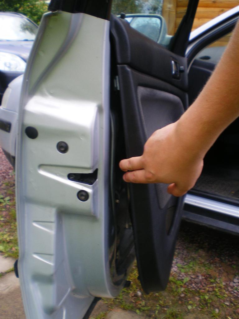

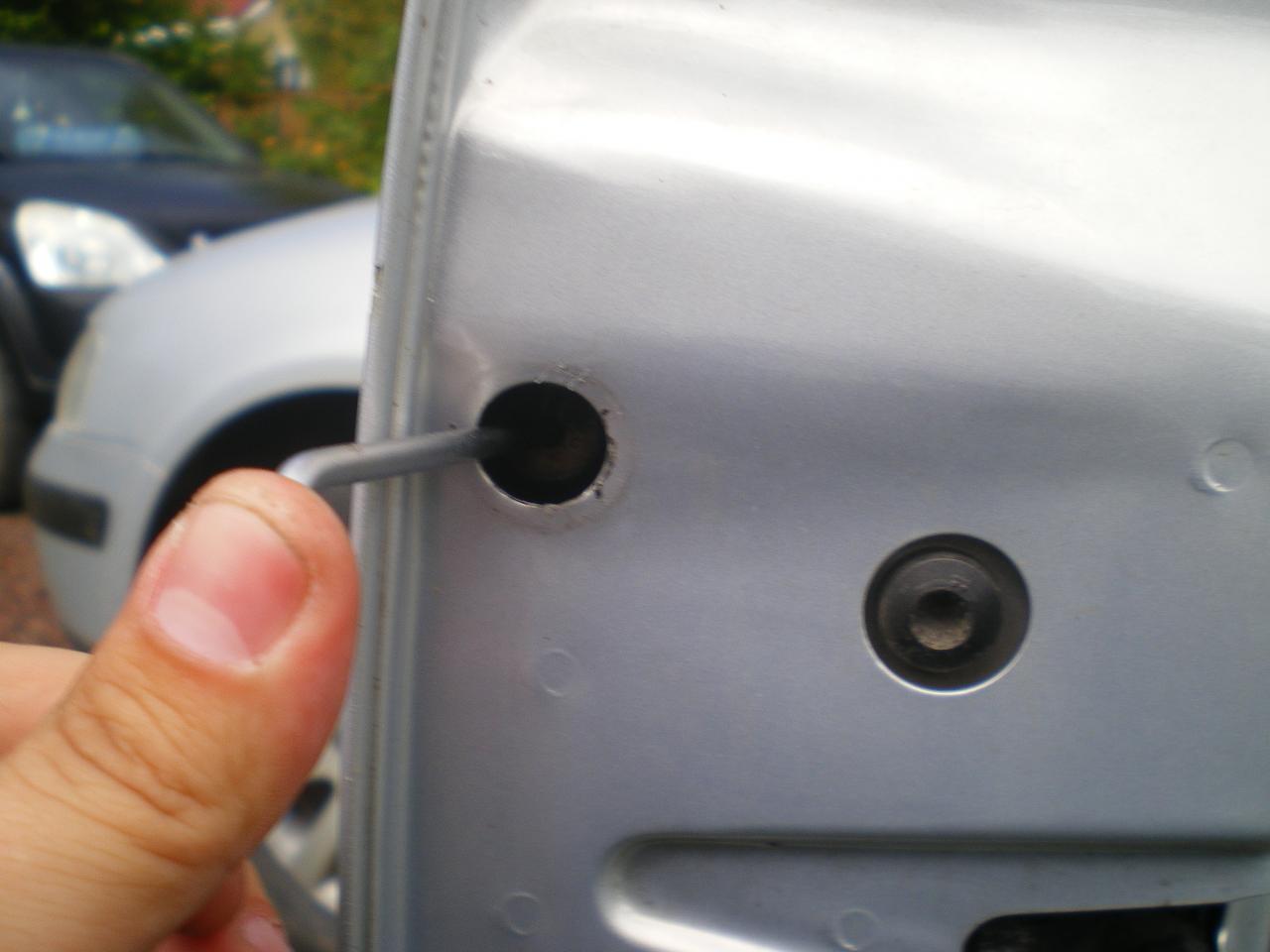

11. Выкручиваем "Торексом 20" болт сбоку двери, лучше запомнить как этот болт стоит, чтобы при сборе дверь не заклинило, лично я не запоминал как он стоит, натянул тросик и до конца затянул этот болт.
(На задних дверях дырки с этими болтами под уплотнителем находятся).
12. Выкрутили болт - достаем заглушку.

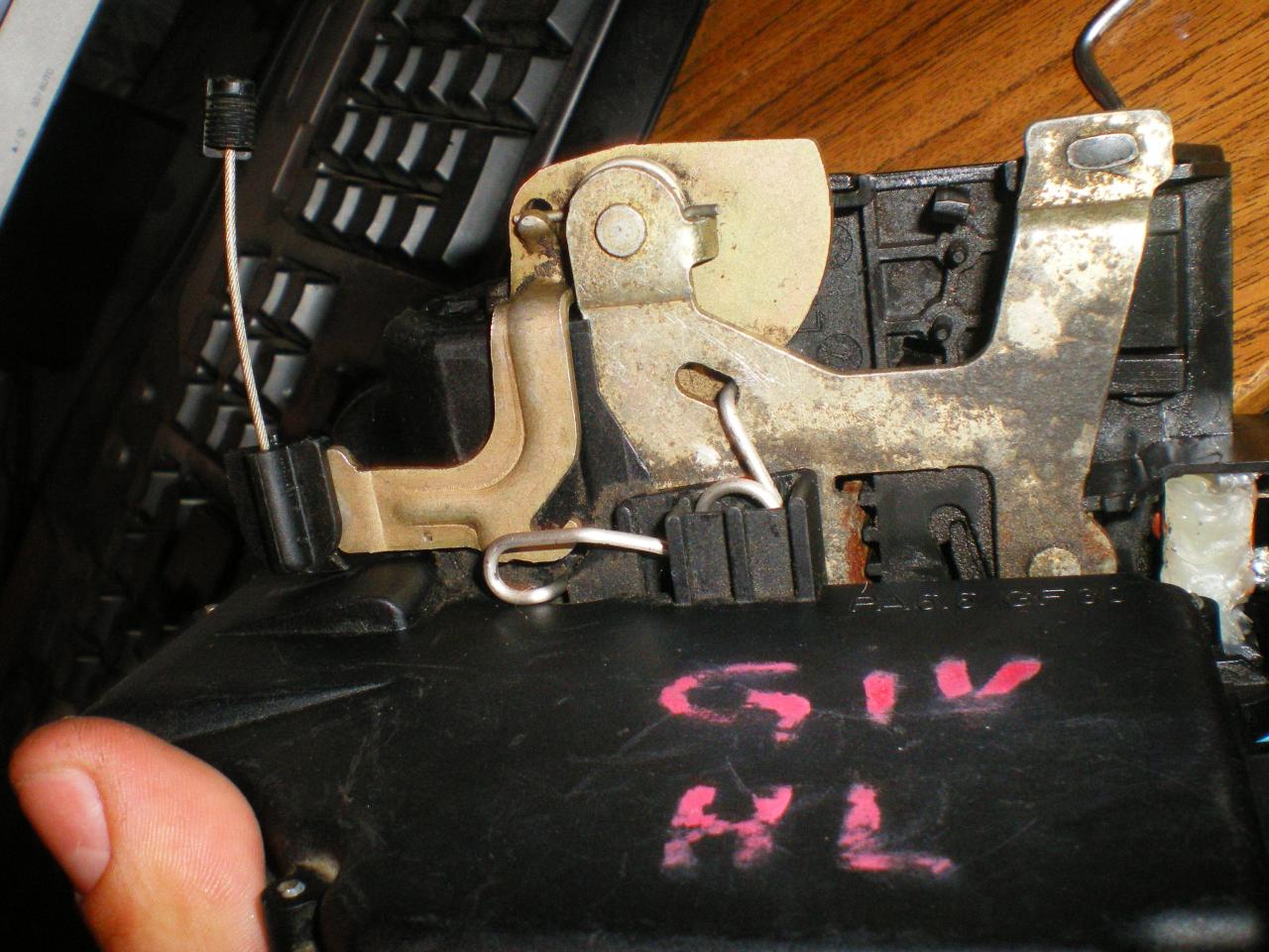

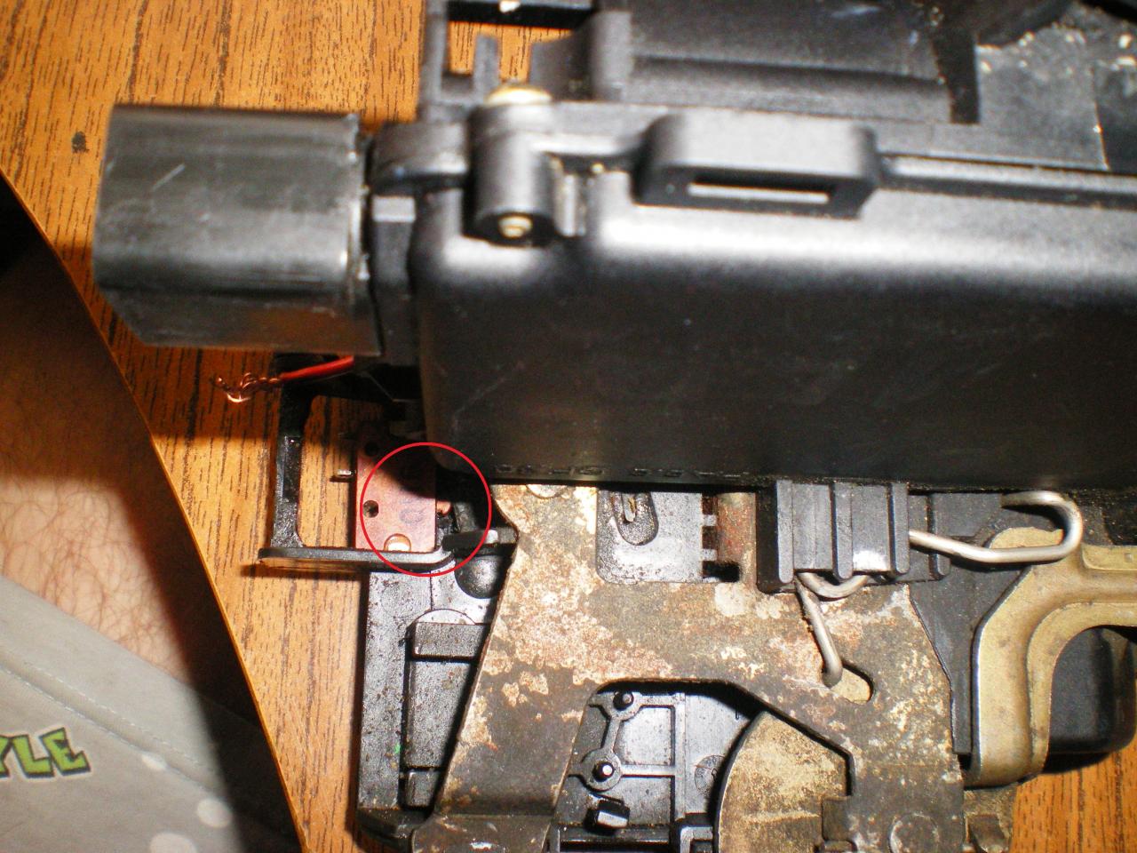

15. Видим перед собой замок и инструменты необходимые для его ремонта и замены микрика (Снимаем пружину, что отмечена стрелкой).

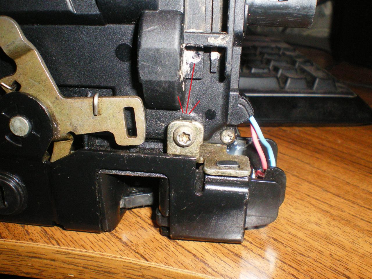

16. Выкручиваем вот этот винт.
17. Далее вот этот маленький, торекса такого размера у меня не было, я его выкручивал плоской отверткой.
18. С двух сторон отщелкиваем эти защелки
19. Отводим тягу в сторону и вытягиваем пластиковый корпус на себя.
20. Видим вот такую картину, части что отмечены кружками при сборке должны обязательно попасть друг в друга.

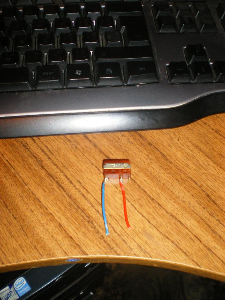

25. Мне надо было заменить наружный микрик, для этого я собрал замок, все закрутил, вставил эту пружину и приступил уже к замене микрика.
26. Для замены я выбрал МПЗ - 1. Провода должны быть припаяны именно так, как указано на фото (К цифрам 1 и 2).
27. ВНИМАНИЕ! кнопка должна быть свободна при закрытом положении замка, при открытом положении замка она должна быть прижата!

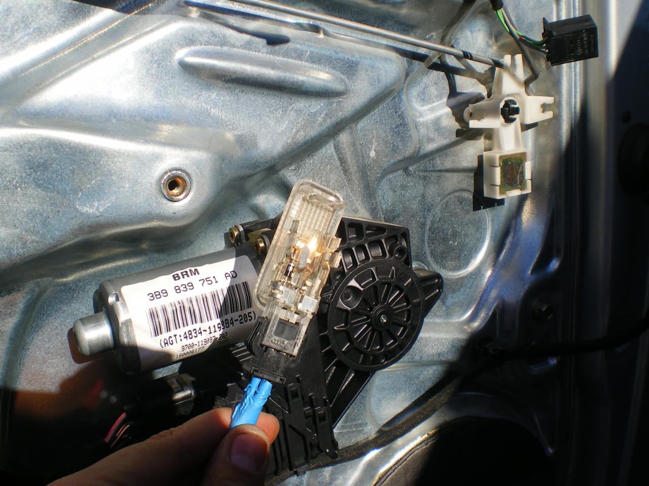

28. Когда все это дело Мы припаяли - собрали - идем проверять, ставим замок, врубаем штекер подсветки и оба на - все работает! (Здесь уже задняя дверь в разборе, если что не удивляйтесь)
29. Впервые когда я не правильно припаял контакты к микрику - думал вот на этот штекер, ибо свет у меня загорался при закрытых дверях, а не при открытых как и должно быть.

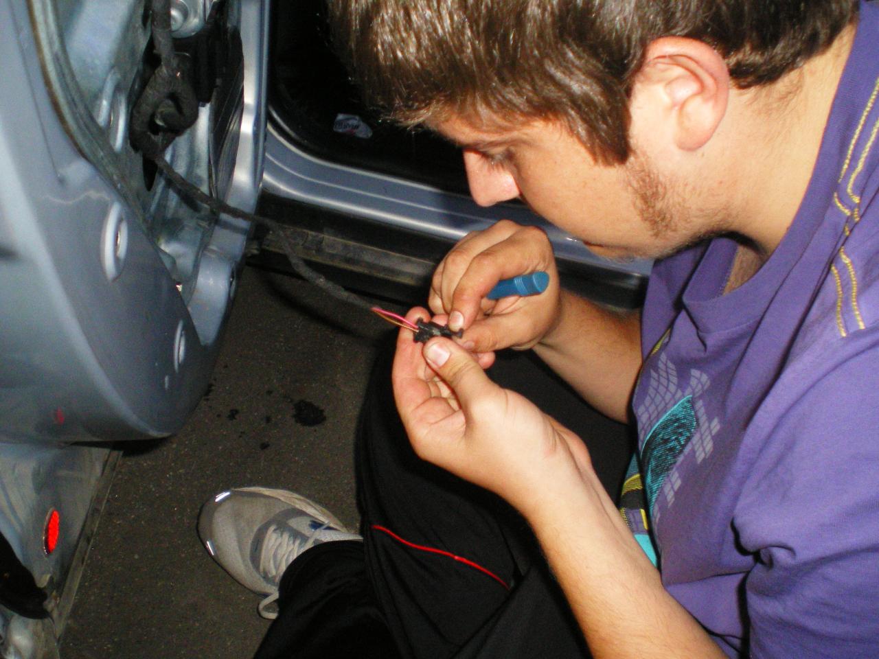

30. Друг освещал мне установку, было уже темновато.
Вообщем вот и все, закончили Мы уже когда было хоть глаз коли темно
