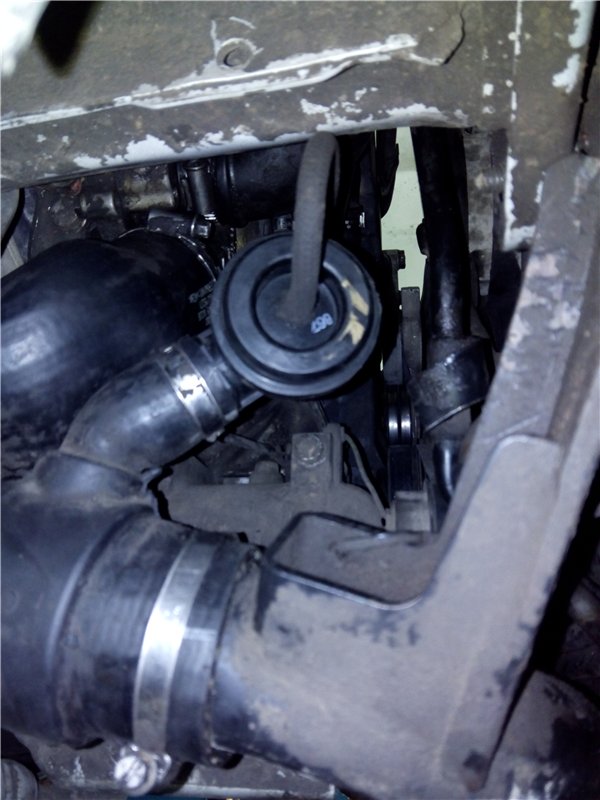

    Вчера и сегодня продували и меняли элементы ВКГ и системы наддува и мастера СТО каждый раз снимая и пытаясь обратно поставить на машину вспоминали как все было установлено . Приходилось обращаться к моим схемам заранее распечатанным. Зная, что при неправильном монтаже байпасного клапана могут быть проблемы решил уточнить у форумчан.
    Текущая установка клапана (вид снизу, справа это труба металлическая от/к интеркуллеру):
    Судя по https://passatworld.ru/showthread.php?t=146276 боковой и нижний штуцера вроде как подключены корректно, одно смущает, что маленький патрубок смотрит вниз, а не вбок как на фото:
    http://s59.radikal.ru/i165/0905/44/a254302b8c42.jpg
    Собственно два вопроса:
    1 - Корректно ли установлен клапан (насколько это возможно судить по фото). Нижний патрубок клапана идет к гусенице черех кривой шланг и г-образный отвод (на фото это не видно).
    2 - И можно ли ставить маленьким патрубком вниз, а не в бок?
    VW Passat B5,универсал, 1.8T, 06/1999 г., АКПП, США. Type 3B5 4K9; Eng. Family: XADXV01.8322 20V Turbo AEB 4-cyl 1.8T/110kW; Trans. Code DDT; Options: X9A B0D C6K G0FH5B J0L M98 Q2J 1AH 1G3 1MR 5RR 5SH T8B 3FE 3S2 QG2 8YA 8GD 8RM 1ZC 0JJ 0YE 1BA

    Seregas, первая моя ссылка как раз на базу знаний, а точнее твоя ссылка повторяет мою . По ней я и проверял. Схема подключения вроде соотсветсвет базе, а вот маленький патрубок у меня смотрит вниз а не влево. Т.е. просто перекручен в другую сторону. Можно ли так? не будет ли скапиваться конденсат в мембране?
    Издеваетесь?
    Господа, вы даете ссылку на тот же топик, на который я ссылаюсь в своем топике. Хоть бы нажали для приличия что-ли

    Правильно.
