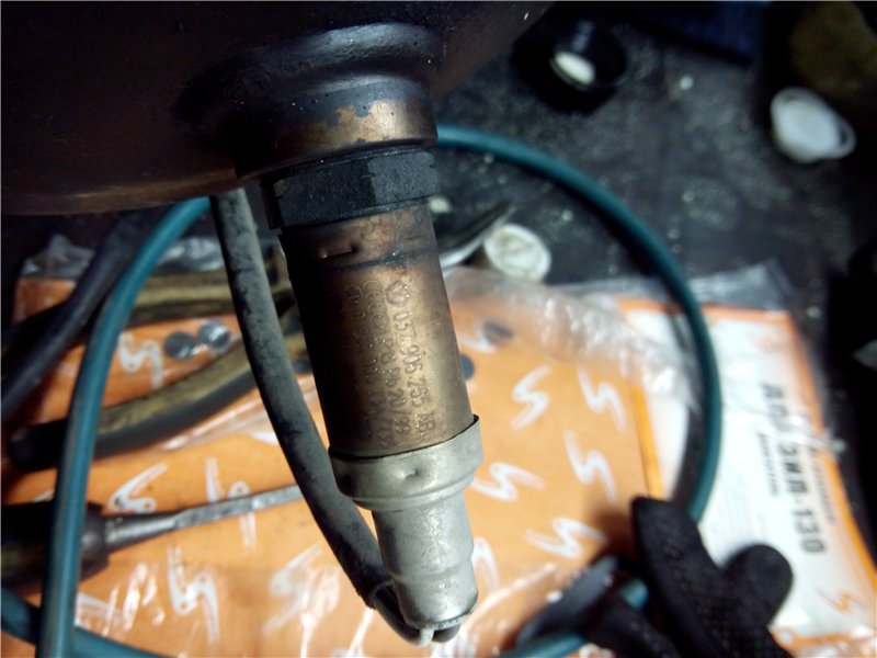

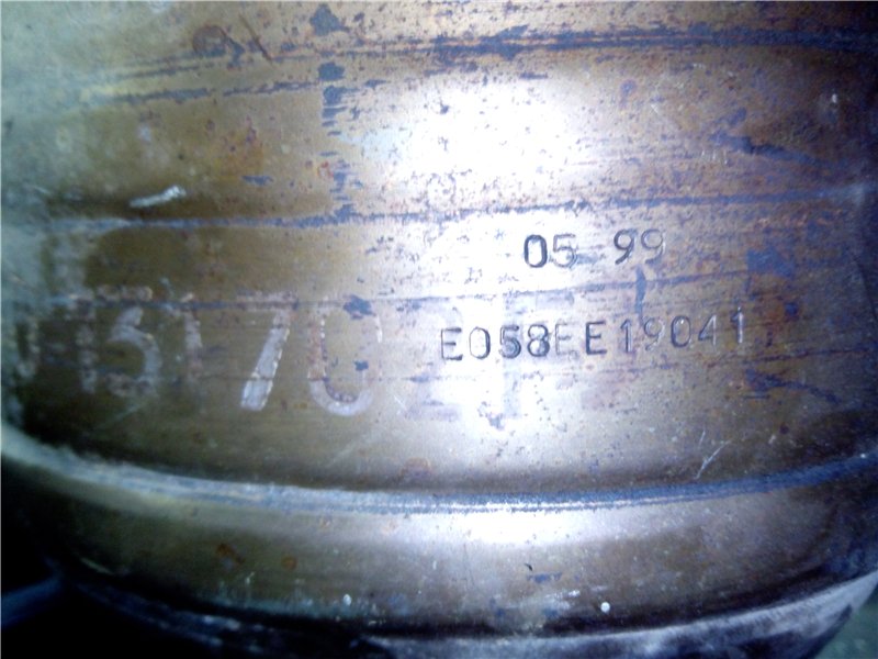

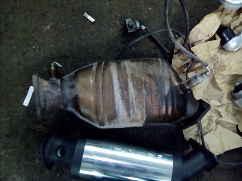

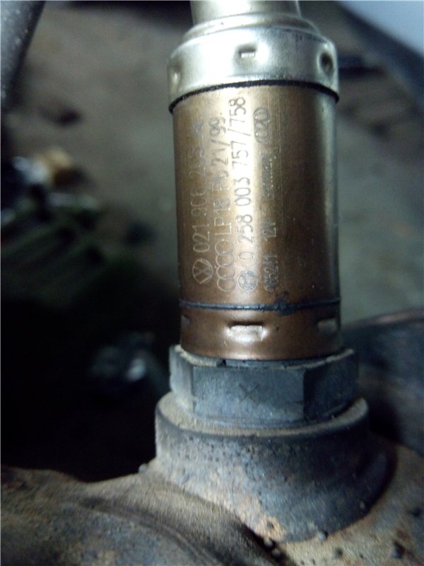

    Добрый день,

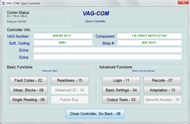

    На форуме из топика в топик пишут об одном лямбда зонде для AEB. Решил убрать катализатор и поставить пламегаситель. Решено - сделано. Естественно, заказал с одним зондом на входе. Всё по науке.
    Сегодня сняли мне мой кат и ..... у него два лямбда зонда.
    Так как пламегаситель заказывал из Москвы, а сам я в Казахстане, то вариант возврата не пройдет. Модифицировать пламегас времени нет, да и перепрошивать мозги надо.

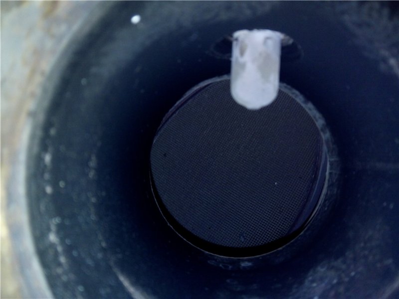

    Решил оставить катализатор как есть, тем более на внешний вид состояние у него просто отличное (как минимум он не забит):
    Так вот к чему я все это, у меня три вопроса на который ответа нет:
    1) Почему на AEB два лямбда зонда и на сколько это часто встречается в природе VAG?
    2) Если внешняя сторона ката не забита, можно ли полагать, что внутри тоже все ок?

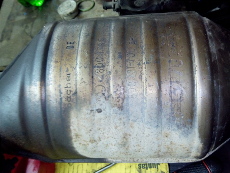

    Упс. Забыл самые главное фото приложить.
    Кстати кат родной, еще с 99 года:
    Скрин с ВагКома по двигателю (если это что-то даст):
    VW Passat B5,универсал, 1.8T, 06/1999 г., АКПП, США. Type 3B5 4K9; Eng. Family: XADXV01.8322 20V Turbo AEB 4-cyl 1.8T/110kW; Trans. Code DDT; Options: X9A B0D C6K G0FH5B J0L M98 Q2J 1AH 1G3 1MR 5RR 5SH T8B 3FE 3S2 QG2 8YA 8GD 8RM 1ZC 0JJ 0YE 1BA

    BAV, Да, на американских AEB ставили 2 лямбды.
    Спасибо. К сожалению на форуме этого не встречал. Даже кто-то ранее мне писал, что на моем АЕВ один зонд. Теперь буду знать.
    PS. Катализатор то нормальный?

    На АЕВ из США два ЛЗ.
    Это продиктовано более высокими требованиями к экологии в США.
    И, к стати, "мозги" американского АЕВ -"умнее". Это можно видеть по большем количестве диагностируемых параметров.
    Без надобности "кастрировать" на один ЛЗ я бы не советовал.
