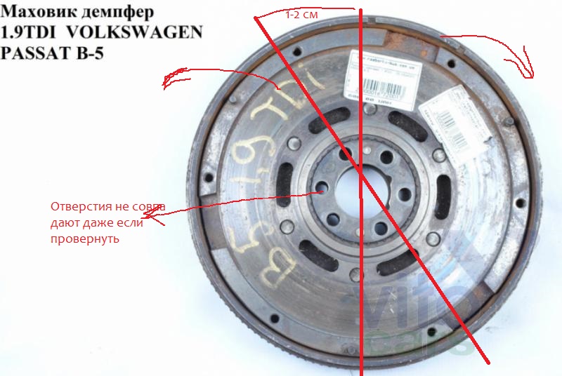

    Две части маховика, смещены друг от друга по оси, влево вправо есть люфт, на маховике вроде демпфер стоит, т.е. что бы его открутить, болты спрятаны под верхней частью, т.е. он смещен
    Картинка не моя, просто дорисовал:

    Dr_Brown, так это ж двухмассовый маховик! Возможно предыдущий хозяин/автосервис наколхозили не пойми что.
    Смотри, на двухмассовом болты крепления маховика находятся на поверхности (выпирают как бы). А на одномассовых болты крепления маховика внутри маховика, но их видно. Это связано с конструкцией самого диска сцепления.
    Ты бы скинул фото непосредственно своего
    И напиши свой VIN

    фото не могу скинуть, уже уехал, но болты внутри самого маховика. Коробку уже поставили, собирают все остальное. Не знаю как это будет ездить ...
    Писал же выше, что болты спрятыны под верхней частью, и люфта не хватает, даже что бе нар часть провернуть что выкркутить болты, так как они внутри. маховик как на картинке
