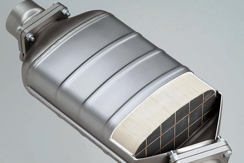

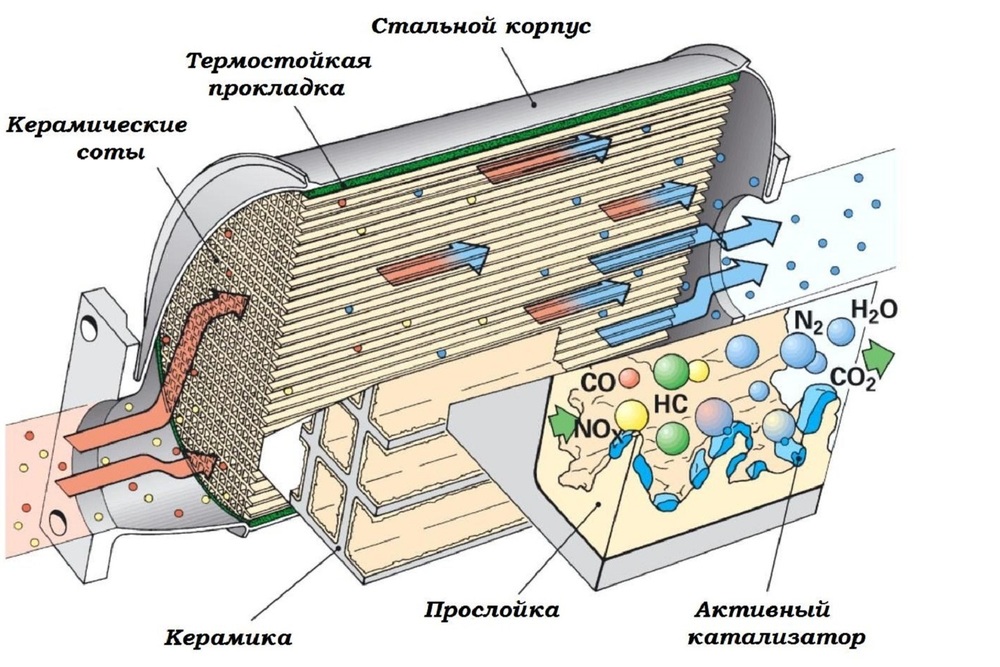

Металлический бочонок, расположенный между выпускным коллектором и глушителями-резонаторами, имеет внутри продольные соты, на чью поверхность нанесен слой специального вещества, являющегося катализатором. Не будем погружаться в школьный курс химии. Скажем лишь, что в качестве последнего, превращающего вредные CO и CH в углекислый газ и воду, используется платина с добавлением палладия. Такие катализаторы назывались двухкомпонентными, то есть способными нейтрализовать всего пару токсичных компонентов. В 1977 году добавили родий, благодаря чему окислы азота трансформировались в моноэлемент. Нейтрализаторы стали трехкомпонентными. Так вот, этот сравнительно простой химический процесс без проблем протекает лишь в идеальных лабораторных условиях. При реальной же эксплуатации производители столкнулись с тем, что корректная работа узла и вообще его ресурс — под постоянной угрозой. Как выяснилось, правильно «химичить» конвертер может лишь при соотношении горючей смеси по воздуху и топливу в пропорции 14,5–14,7:1. Отклонения в ту или иную сторону снижают эффективность преобразования CO и CH либо NOx. А единственная заправка этилированным бензином в состоянии попросту приговорить нейтрализатор — октаноповышающий тетраэтилсвинец сводил действие платины и палладия к нулю.
Сотовая структура с трубками-ячейками сверхмалого сечения выбрана потому, что так удается максимально увеличить площадь, на которую наносится вещество, выступающее катализатором. Соответственно, растет и объем «переработки» выхлопных газов

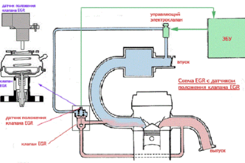

На рисунке слева можно видеть схематичное изображение системы рециркуляции отработавших газов. Она позволяет снизить температуру сгорания горючей смеси и тем самым уменьшить количество окислов азота. Справа клапан EGR после местной эксплуатации. Его чистка прописана в сервисных операциях дилерских автомобилей

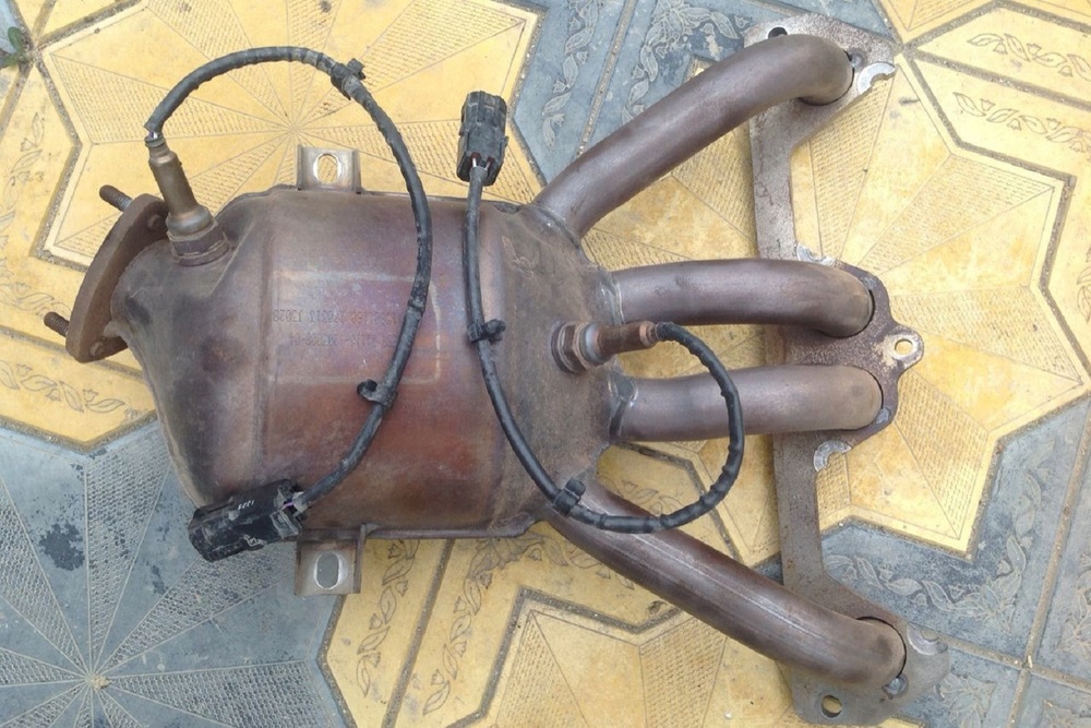

Узел, похожий на какое-то насекомое, — так называемый катколлектор. Каталитический нейтрализатор, объединенный с выпускным коллектором. Такое расположение первого влияет на его эффективность, однако делает узел дороже и может привести к повреждениям поршневой группы, о чем ниже

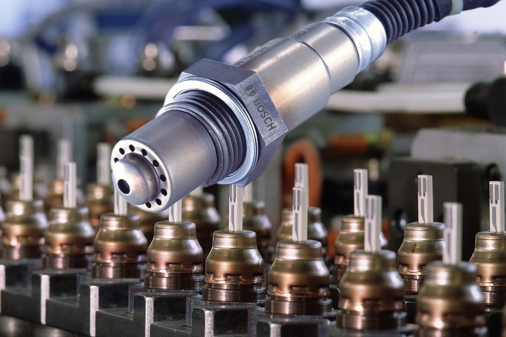

Не отставали от «химиков» и электронщики. Лямбда-зонд, или кислородный датчик, расположенный в выпускном тракте, определяющий процент кислорода в выхлопе и посылающий сигнал на коррекцию смеси в ЭБУ, появился еще в 1976-м. Потом добавили датчик за нейтрализатором, который следит за качеством очистки газов.
К измерению содержания кислорода фирма Bosch пришла еще в 1968 году, однако первый лямбда-зонд появился только спустя восемь лет — на Volvo модели 240/260 для рынка Северной Америки. Чуть позже и другие производители поняли, что без обратной связи с блоком управления нейтрализатору не обеспечить максимальную эффективность

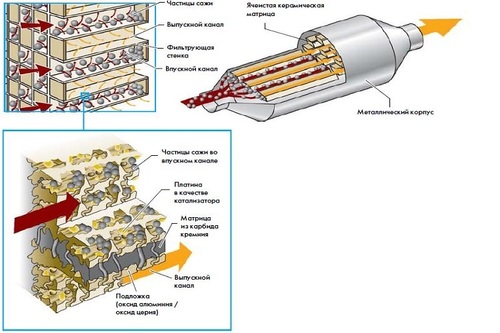

Сажевый фильтр расположили перед катализатором. В нем тоже есть платина и такие же соты-каналы. Только расположены последние в шахматном порядке и делятся на впускные и выпускные. А между ними — фильтры-перегородки, сдерживающие твердые частицы с окислами азота. Первыми его внедрили французы из Peugeot, чуть позже немцы. Toyota в 2003-м пошла дальше — изобрела DPNR (Diesel Particulate NOx Reduction). Вроде бы тот же DPF, однако с принципиальным отличием. Он не накапливает твердые частицы — дожигает их при помощи кислорода, выделяемого из окислов азота, и дополнительной форсунки, подающей солярку в узел. Аналогом тойотовской системы является FAP (Filtre A Particules) от Peugeot. В ней для очищения фильтра от сажи служит присадка на основе редкоземельного элемента церия, которая впрыскивается в дизтопливо по сигналам ЭБУ. Что-то подобное встречается на некоторых моделях Citroen, Ford, Volvo.
Причем японцы всей системе DPNR дают гарантию, равную гарантии автомобиля. Нечто неординарное! Обычно элементы очистки выхлопных газов из договора о ней выводятся. Впрочем, о массовых проблемах с тойотовской NOx Reduction слышать не приходилось. Иное дело обычные DPF и катализаторы — что на дизелях, что на бензиновых моторах.
Впускные каналы сажевого фильтра открыты со стороны двигателя, но закрыты с другого конца. Выхлопные газы проходят через фильтрующие перегородки, оставляя на них сажу с NOx, и попадают в выпускные каналы, открытые со стороны расположенного за DPF нейтрализатора

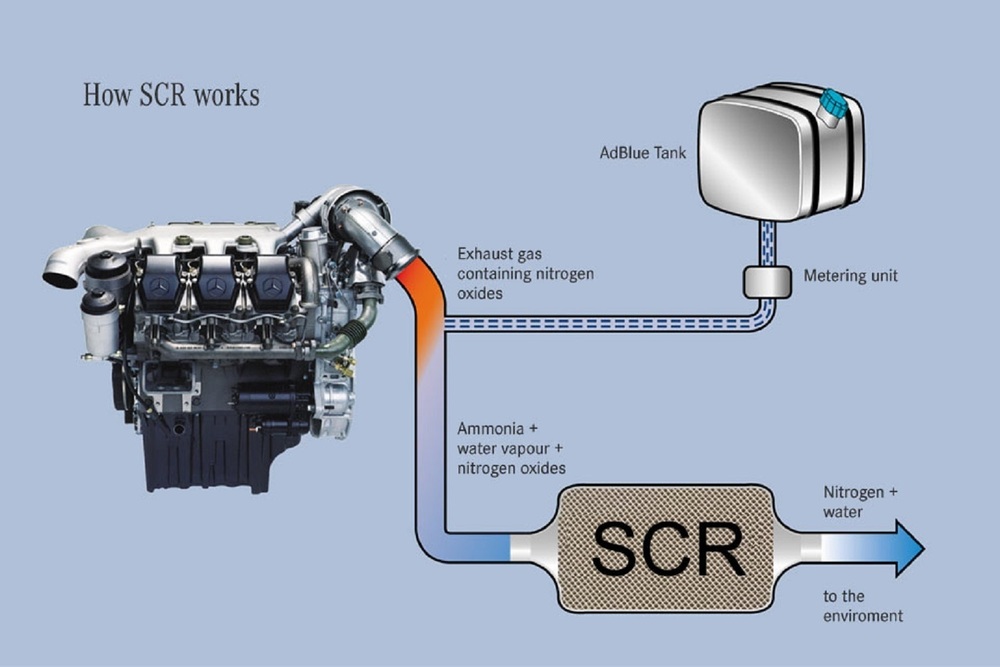

Очищают выхлоп и с помощью мочевины или AdBlue, как этот продукт называется в Европе — жидкости на основе аммиака, которая реагирует с NOx, после чего образуется просто азот и водяной пар. Впервые появившаяся на Mercedes в 2005 году мочевинная нейтрализация получила большее распространение на тяжелой технике, где она выступает альтернативой системе EGR.
Daimler-Chrysler был как минимум одним из первых, кто обратился к нейтрализации окислов азота с помощью мочевины. У них система называется SCR — Selective Catalytic Reduction. Помимо лучшей экологичности, моторы с AdBlue еще и экономичнее дизелей без нее. Большинство производителей жестко привязывают двигатель к мочевине — без нее он теряет до половины своей отдачи (хотя все это обходится местными умельцами). Речь идет о грузовиках и автобусах. Правда, популярна аммиачная очистка и у американских производителей внедорожников и пикапов

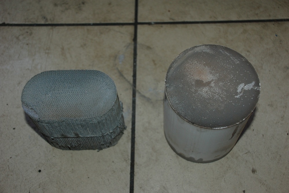

Слева металлические соты, справа — керамические. Не факт, что первые хуже справляются с вредными выбросами. Зато они безопасны для двигателя

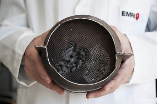

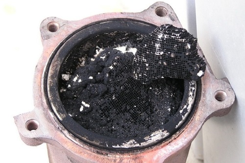

Разница в повреждениях нейтрализатора может быть большая, это видно на снимках. Так или иначе, но керамическая пыль готова после этого попадать в цилиндры
Кстати, иной раз начинающие разрушаться керамические соты могут никак о себе не заявлять. Положиться здесь можно только на удачу. Либо на собственную осторожность — вскрыть, посмотреть. Хотя и вскрыть-то в некоторых случаях не удастся — на тех же катколлекторах. Но что делать, если все очевидно? Обратимся к специалистам. Фирм, оказывающих такую услугу, в крупных городах достаточно. И варианты существуют. Впрочем, тут многое зависит от марки, модели, даже рынка сбыта. И как бы это странно ни звучало, от программного обеспечения ЭБУ.

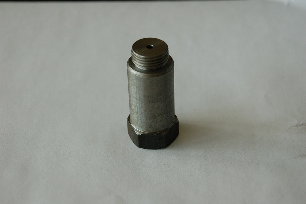

— Услуга популярная. Обращаются владельцы как далеко не новых иномарок, так и совсем свежих. В первом случае, особенно если говорить о немолодых «японцах», все просто. Вынул внутренности нейтрализатора, обычно выполненные из металла, — машина обрела потерянную динамику. Блок управления двигателем не видит этих изменений. У сравнительно новых моделей такой трюк не проходит — из-за четкой привязки системы управления к показаниям двух лямбда-зондов.
Иногда, если это позволяет компоновка и сечение труб, удается установить катализатор от Патриота, стоит всего 4000 руб. Те же «японцы» (в частности, Toyota), но не самых последних поколений, где программное обеспечение загружено без возможности перепрошивки, обманываются механически. В выпускной тракт после удаления ячеек вкручиваются проставки с отверстием по центру, а уже в них — кислородные датчики. Будучи несколько отодвинутыми от потока выхлопных газов, они дают блоку управления ту же информацию, что и при наличии работоспособного нейтрализатора. Здесь приходится играть сечением отверстия в проставке. Получается всегда, однако была на моей памяти 3,5-литровая Camry 2006 года. Долго с ней работали — исчезала ошибка, но через какое-то время опять появлялась. В итоге так и ушла к другому владельцу. Стоит подобная процедура от 3000 руб. Это только удаление, и по 500 руб. за каждую проставку.
Подобной проставкой лямбда-зонд «отодвигают» от потока выхлопных газов, чем «обманывают» систему управления. Кто-то с центральным отверстием играет вплоть до десятых долей мм. Другие считают, что такая точность вовсе не обязательна

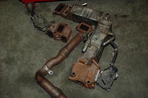

На дизельных американских пикапах система рециркуляции отработавших газов — увесистая конструкция (слева), на место которой встают заглушки (справа). Какая-никакая, а еще экономия массы
