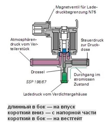

    мы тут с отцом спорим, как должен работать n75, он утверждает, что в включенном состоянии не должны продуваться 3 трубки, а две. Т.е клапан перенаправляет поток воздуха в другую сторону. А на форуме пишут, что должны продуваться все 3.

    swayback, всегда продувается турба-актуатор, там калиброванное отверстие...
    добавляется турба-впуск...
    т.е. все три канала продуваются в нормально работающем клапане.
    Если обрыв проводки:остается "аварийный" только турба-актуатор.
    По твоим логам он работает...
    кстати, посмотри его правильную установку
