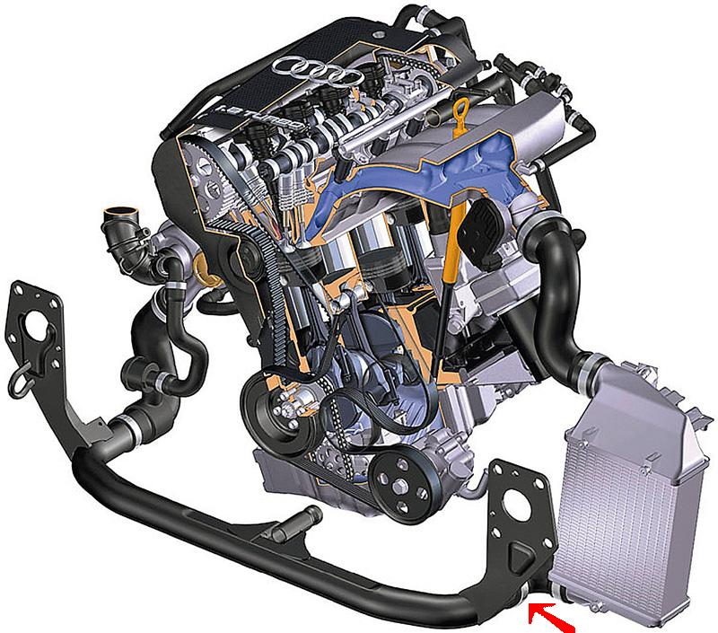

    Цитата Сообщение от swayback Посмотреть сообщение
    Как определить, жрет ли турба масло? Какой патрубок снимать?
    нижний патрубок от кулера на трубу смотри
