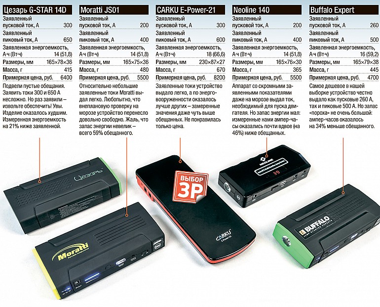

Основное достоинство этих пускачей, конечно же, не в том, что они умеют подзаряжать телефоны, планшеты и прочие гаджеты. Эти маленькие источники энергии призваны крутить на морозе автомобильные стартеры. Поразительно, ведь для этого требуется несколько сотен амперов! Вот мы и решили оценить, какие токи выдадут пускозарядные устройства. До нас этого никто не проверял – на коленке необходимые замеры не сделать, нужно специальное оборудование.
Пять пускачей (они же бустеры, они же джамп-стартеры) прошли испытания по нашей методике. Тем, кому лень изучать таблицу и наши комментарии, сразу сообщим итоговый «счет на табло».
Итак, при положительной температуре все пускачи работоспособны, но при охлаждении резко скисают.

Ради интереса провели серию дополнительных замеров при –30 ºС, хотя это и противоречит инструкциям по эксплуатации. Охлаждали только пусковое устройство. Температуру электролита разряженного штатного аккумулятора поддерживали положительной, иначе он неминуемо вышел бы из строя.
Поэтому зимой перед «прикуриванием» прибор нужно обязательно согреть – хоть за пазухой, и можно пускать даже промерзший двигатель.
Все бустеры оживили мотор при разряженном штатном аккумуляторе. Однако запасы энергии оказались разными. И если бы пришлось дольше крутить стартером (например, чтобы «продуть» свечи), то самым стойким оказался бы тот, который накопил больше энергии, – а это бустер CARKU E‑Power‑21. Его энергетические возможности явно выше, чем у остальных. Впрочем, он и дороже всех.
