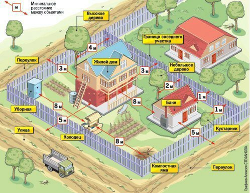

    Участок 7,5 соток ИЖС . Собираюсь построить дом 6х6 из бруса 2 этажа.

    1 сколько нужно отступить от забора? от чего считать от веранды или от окончания крыши веранды?

    1. со стороны дороги отступ 5 метров
    от соседей по 3 метра
    От фундамента. Расстояние - смотри пожарные нормы местные, если таковых нет, то федеральные.

    Так, для справки
    картинка с отступами не корректная. Расстояние на до замерять не от бровки дороги, а от границы зу со стороны дороги
