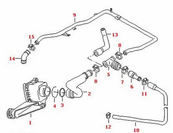

    почитал на форуме тему про блидер https://passatworld.ru/showthread.php?t=146272.
    Интересно куда его засунуть можно в моей системе? фотки не отображаются
    Эти клапаны я купил 4ре штуки, хотел поменять, нашел 2 штуки на воздушной системе и одну на тормозной. 2 на воздушной поменял, а с тормозной стянуть не смог, побоялся сломать и не был уверен что его вообще нужно менять, теперь понимаю что нужно.
    думаю воздушная система герметична, но проверю на всякий случай.
    nexu, можно... трубку 10 (идет от блидера в коллектор) разрезаешь и туда ставишь дополнительный клапан... только стрелкой в сторону коллектора:
