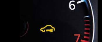

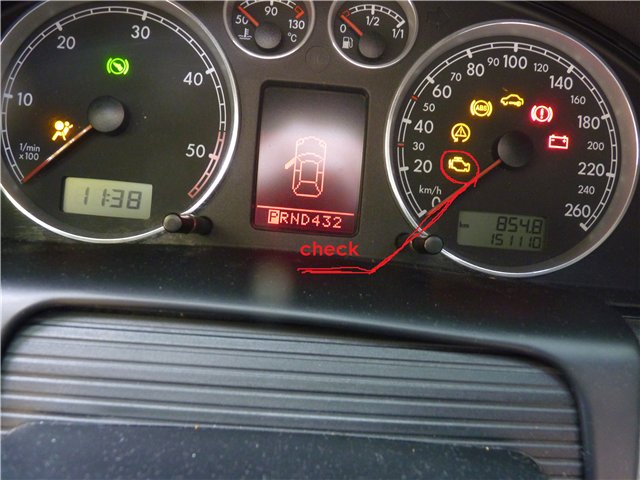

    nexu, а откуда у тебя чек? американец, чтоль?

    komsernik, ну не совсем уверен что это чек, слева от дисплея ораньжевая машинка с выделеным задним колесом.
    американец, чтоль?
    всегда думал что немец
    nexu, иммобилайзер? не колесо, а ключ?
    нету "чека" на европейском АЕВе... у америкосов есть...
    вот примерно такой "вертолетик":
