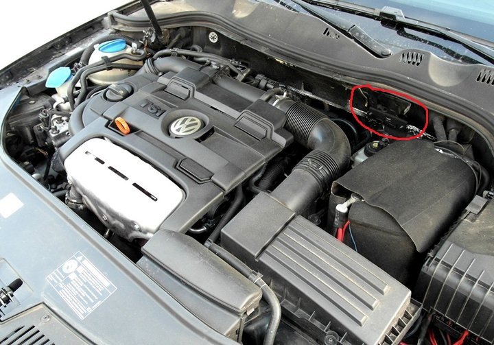

    а где фишка верхнего датчика?
    у верхнего фишка под капотом, там их несколько штук, слева, рядом с жабо. млин, машины нет, фотку не показать , сейчас поищу на просторах инета картинку.

    выделено красным
