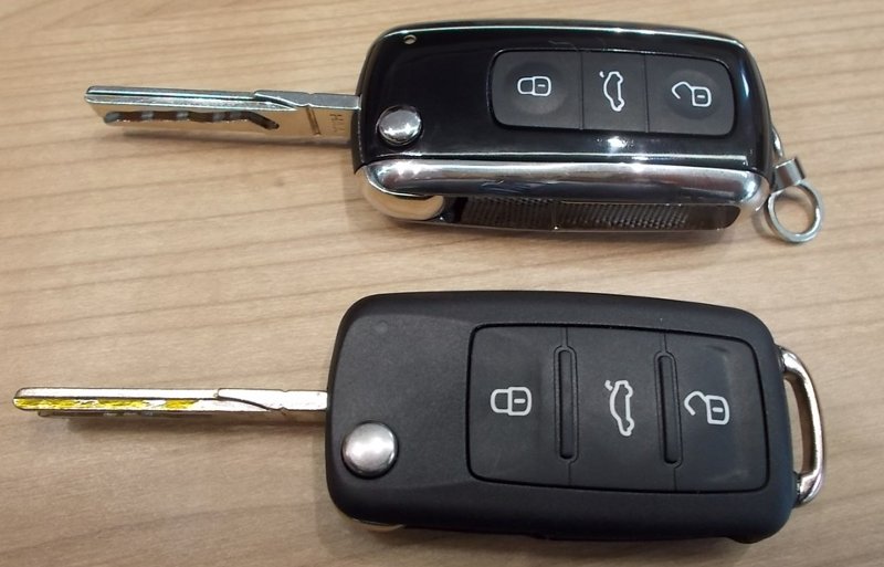

    Всем. добрый день!
    Так как не давно обнаружил наличие штатной сигнализации и покупал авто с 1 ключом(да и + ко всему в планах заменить сигнализацию с простонй на автозапуск) то потребовался второй ключ. раз есть сигнализация значит можно сделать выкидной и все настроить.
    Поэтому прошу помочь разобраться в чем различие между ключами? чем 2х отлитчаются от 3х кнопочного - можно ли установить 3х кнопочный вместо 2х кнопочного? можно ли установить с кнопкой паника ? и в чем отличия ключей с овальными кнопками от ключей с квадратными кнопками ?
    Частота у ключа судя по вину 433,92-434,42 МГц
    Возможно ли установить 3х кнопочный ключ с квадратными кнопками?
    Наличием кнопки открывания багажника.
    Это для америки. Включает вой штатной сигнализации, что бы, допустим, отпугнуть негодяев. Или найти авто на парковке.
    Это стандарт для эвропы. Для америки 315 Мгц.
    Кстати я себе такой корпус купил, очень прекрастная замена штатному. По кнопкам все подходит
