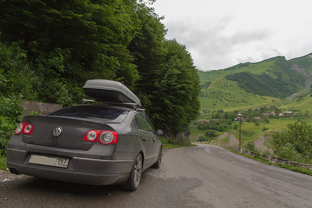

    Это все понты раскрученные, я в свое время долго дуги выбирал, взял Cruz испанские. У нас пока не очень распространен но найти можно. По качеству и виду Туле и Туле, легкие (алюминий), везде резиночки, заглушки, все аккуратно сделано, но стоит (раньше стоило) в 1,5 раза дешевле, как сейчас не знаю. Ездил с этими дугами 2 раза в Латвию (1600 км в один конец) и 2 раза в Грузию (2400 км в один конец), скорость до 160 км/ч, на дугах 600 литровый бокс полностью груженый. Ехали в т.ч. по убитым грунтовкам. Дугам вообще ничего. Так что на Туле не смотри - маркетинх это все.
