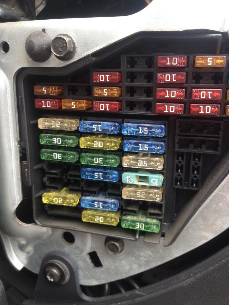

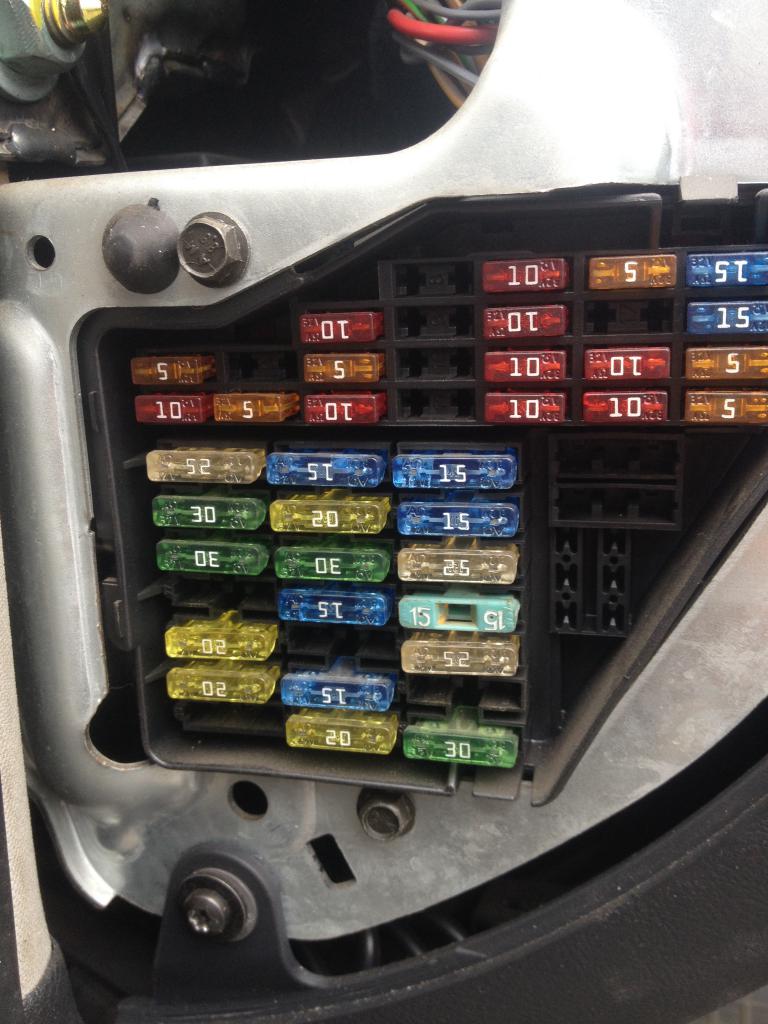

заводим авто... открываем отсек предохранителей и извлекаем предохранитель на бензонасос под номером 28... ждем пока машина заглохнет (секунд 20) давление в рампе после этого будет минимальным... но все равно будет!!!

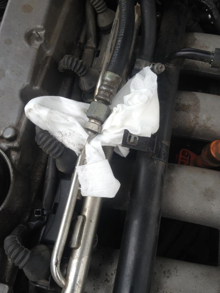

Затем выключаем зажигание и открываем капот... снимаем пластиковый кожух с мотора... подкладываем тряпку под гайку напорной магистрали ...

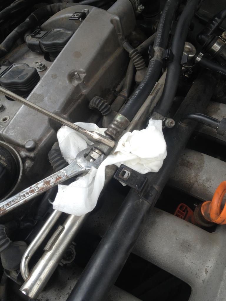

удерживая рожковым ключом на 14 отворачиваем гайку напорной магистрали... аккуратно, вытечет еще не мало бензина[/SIZE]... играя ключами меняем вовремя тряпки

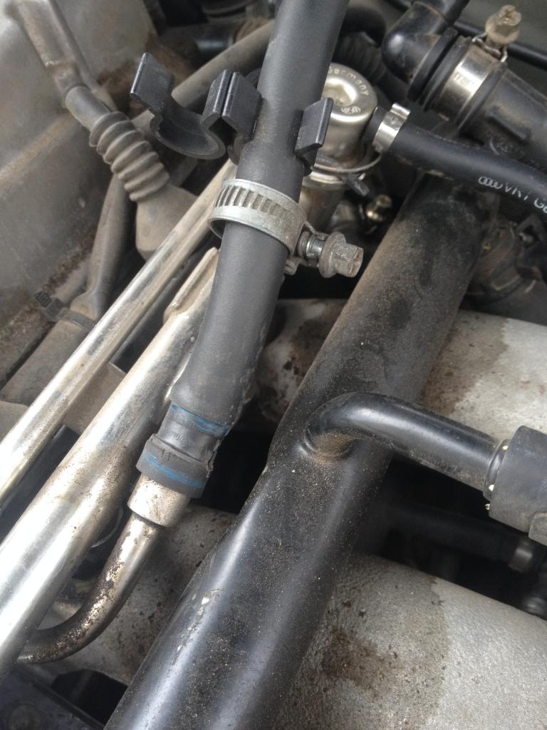

убираем шланг повыше, чтоб не текло... и снимаем шланг обратной магистрали...

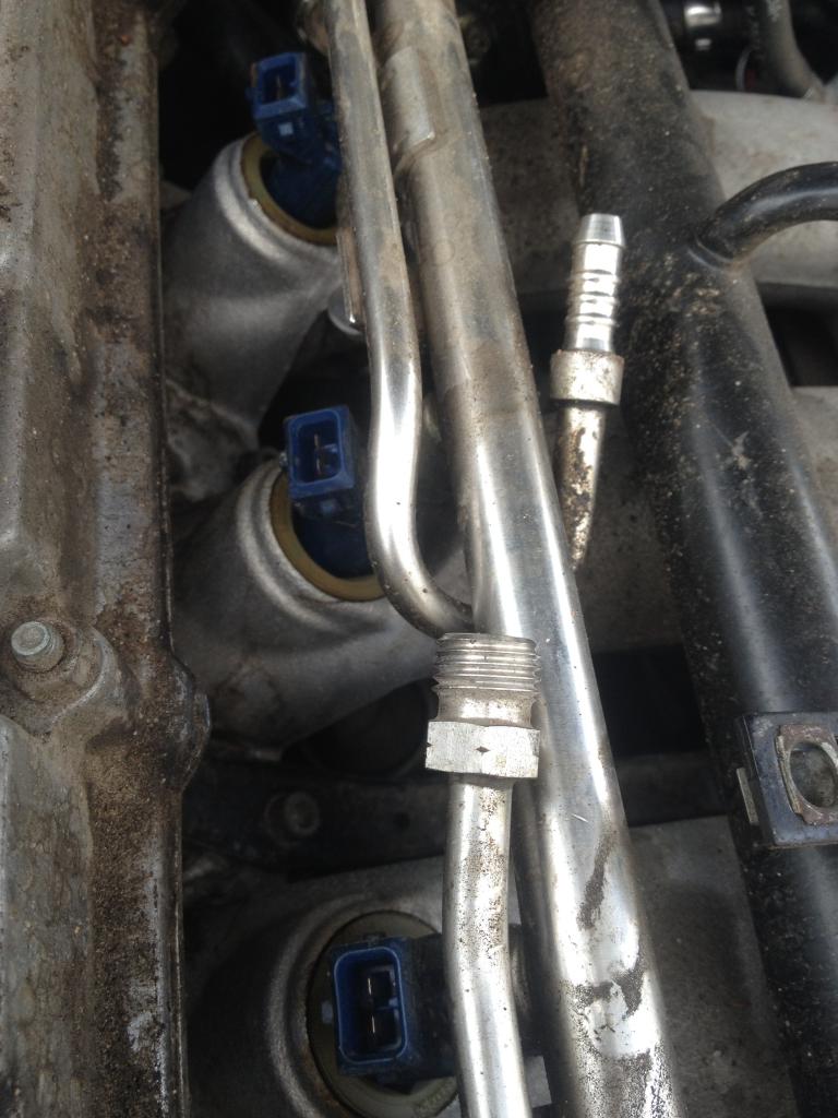

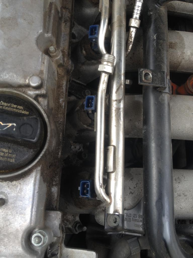

Отключаем попарно форсунки (нажимая на фиксаторы разъемов) и снимаем для удобства разъем с ДПРВ, что позволит убрать косу проводки целиком из зоны работ, и видим такую картину

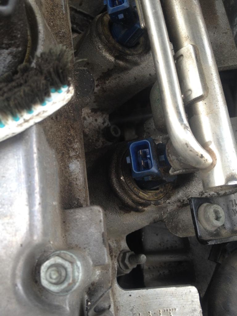

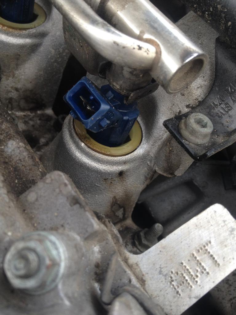

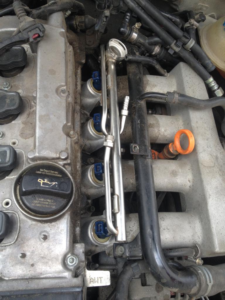

посадочные места для форсунок в коллекторе все в грязи... не расстраиваемся... берем старую зубную щетку и вычищаем основную грязь... получаем такой вид
далее берем карбклинер одеваем трубочку и вымываем всю грязьна теплом моторе он испаряется почти мгновенно

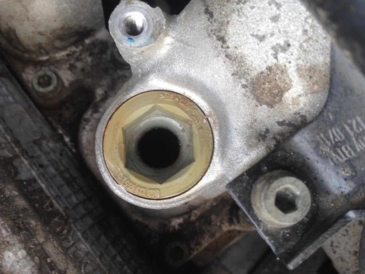

удаляем остатки грязи из колодцев и приступаем к разбору рампы (снимаем форсунки)
