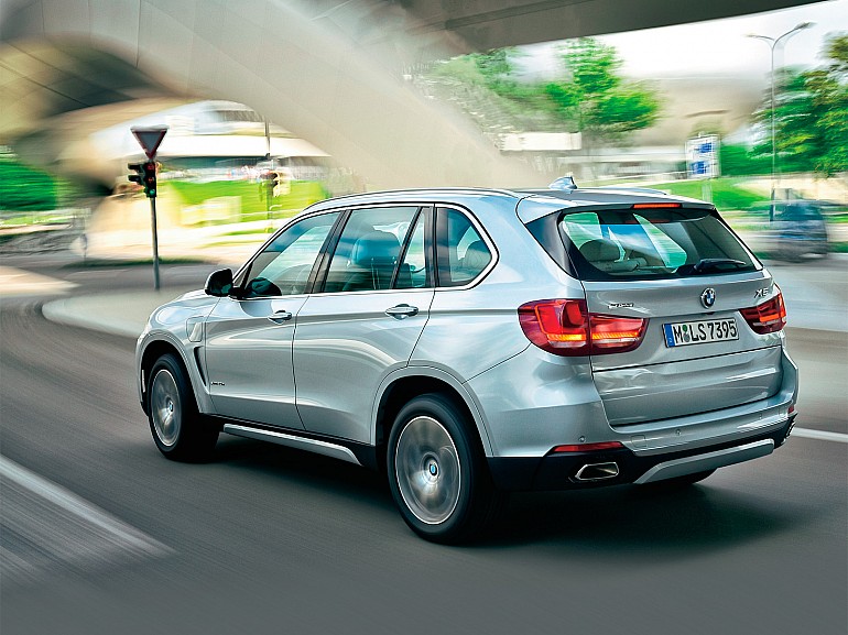

BMW X5 xDrive40e – хороший гибрид за хорошие деньги. Интересно, как устроен гибридный BMW? Что дает симбиоз двигателя внутреннего сгорания и электромотора? И, самое главное, выгоден ли такой автомобиль?
Свой первый гибрид с подзарядкой батареи от розетки концерн BMW выпустил на базе популярной полноприводной модели X5. Гигант немецкого автопрома может себе позволить не размениваться на мелочи и сразу поставить современные технологии на поток. Нет сомнений, экспромт хорошо подготовлен: рискованные технические решения отвергнуты на стадии проектирования, поэтому всё будет работать как часы.

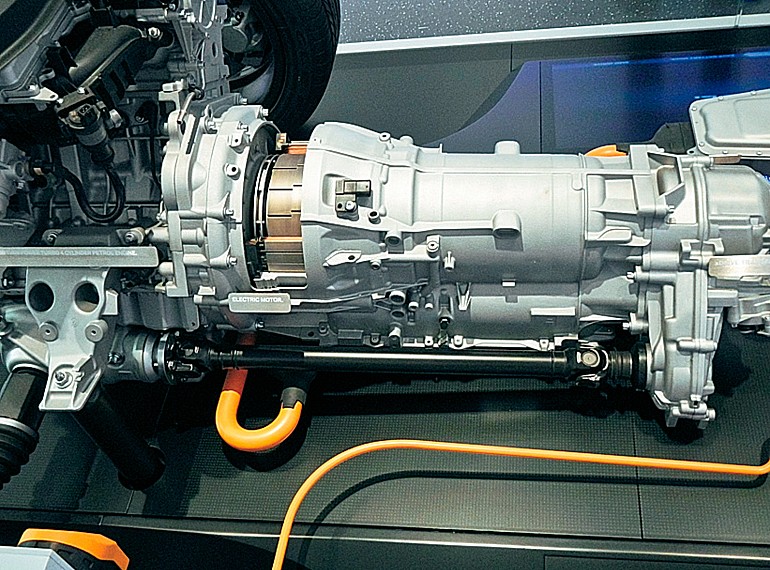

Под капотом гибрида – двухлитровый бензиновый двигатель BMW TwinPower Turbo (245 л.с., 350 Н·м). До сего дня такую «мелочь» на Х5 не ставили – ему полагались моторы объемом от трех литров. В паре с ДВС работает синхронный электромотор (75 л.с., 250 Н·м), интегрированный в восьмиступенчатый автомат Steptronic. Суммарная мощность энергетической установки достигает 313 «лошадок» (вычисляется она не простым сложением мощностей, с гибридами такая арифметика не работает), а предельный крутящий момент – 450 Н·м.

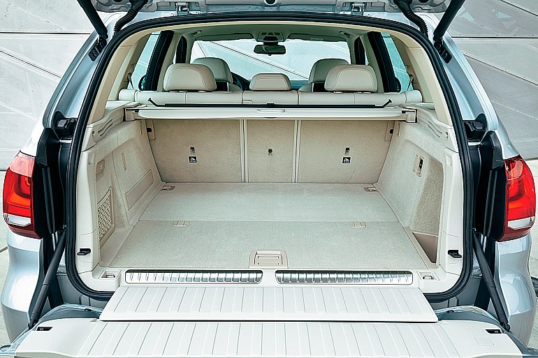

Не забываем и про геометрические размеры батареи. Багажник у обычного X5 – объемом 650 л, у гибрида – 500 л. Опять-таки не велика потеря.

Тестовый маршрут составлен с учетом всех трех режимов работы двигателя и электромотора. Начинаю в городе.
Одно нажатие кнопки – и наступает тишина: BMW движется только на электротяге. Скорость в данном случае ограничена: быстрее 120 км/ч не разгонишься, – но кто же будет так мчаться в городской черте? Сыграю в эконома!
«Электрический» разгон весьма интенсивен. Электромотор выдает воистину троллейбусную тягу. Но резвые старты быстро истощают батарею: я проехал лишь 17 км, а она уже практически пуста. Заявленный запас хода в 31 км достижим только при спокойной, расчетливой езде.

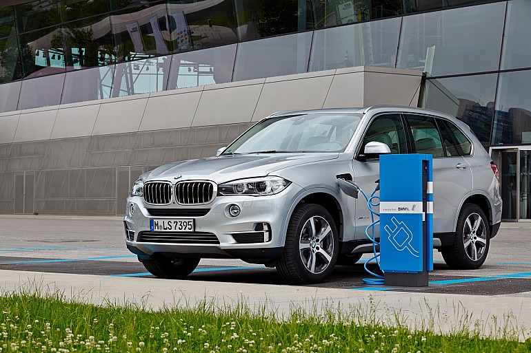

А «плечо электрической атаки» вдвое меньше – если хочешь на электричестве не только доехать «туда», но и домой вернуться. Маршрут домохозяйки? Ребенка в школу, далее на маникюр, затем в ближайший супермаркет и домой на зарядку – как раз километров 15–25. Кстати, а сколько времени занимает зарядка? При напряжении 230 В и токе 16 А – около трех часов.

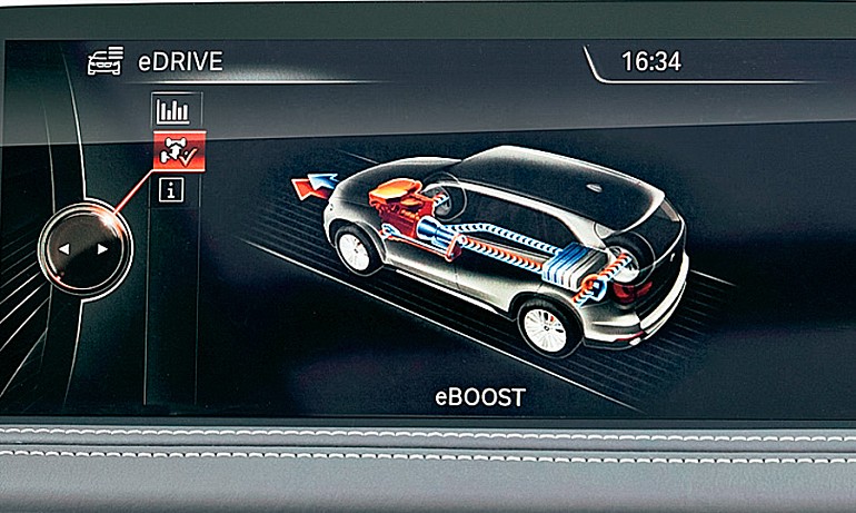

Вылетаю на автобан. Чтобы подзарядить батарею, перехожу в режим Save Battery. Заурчал бензиновый мотор. Красочная картинка на дисплее показывает энергетический баланс. Хм, пополнение батареи идет довольно вяло. Разгон средней интенсивности вообще не позволяет бензиновому двигателю заряжать батарею. Если же поддерживать равномерное движение или разгоняться еле-еле, то заряд пополняется. При отпущенной педали газа, когда машина тормозит двигателем, рекуперация энергии идет полным ходом. А если резвое ускорение? Несмотря на режим накопления электроэнергии, автоматически включается функция eBoost: электромотор помогает бензиновому двигателю в начальной фазе разгона.
На дисплее отображается энергетический баланс. Сейчас оба двигателя разгоняют автомобиль, а батарея подразряжается.
