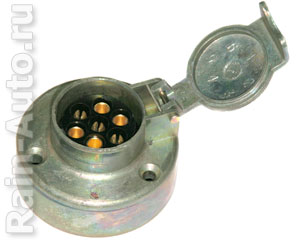

    Товарищи, приобрел фаркоп (оригинал, б/у с быстросъемным крюком). Вопрос, кто-нибудь вообще ставил фаркоп? Как электрику подключали? Родная розетка явно пойдет в мусорку, т.к. у нас другие розетки.
    Есть переходник с евро розетки на русскую вилку.

    Металлическую или пластиковую ?

    Пластик овно. Ставь металл
    Блин, пластиковую... А что с ней не так? Я металлических не видел никогда.
    Passat Аватар для Andrew954
    25.05.2011
    Нижний Новгород
    1,507
    Получено: 63
    Отправлено: 40
    если русского производства - овно, особенно если на фаркопе вилка железная,
    разбалтывается крепление розетки в корпусе, особенно если захочешь в мороз поставить может там чето лопнуть итд. то контакт есть то нет. короче у меня такая прожила не долго. крышка лопается.
    про импортную не скажу
    Вот такую не сломаешь
    если не российского производства то вот (случайно наткнулся) http://www.mnogofarkopov.ru/komplekt...dex.ru/partner
    на емексе 409 рублей, доставка месяц
    Ну пока поставлю ту, что купил, не Россия
    Плюсану. У меня такой
    А номерок дашь? ))
    Не дам - покажу

    Уже поставил фаркоп, и розетку российскую )) Но все равно, Спасибо! ))
