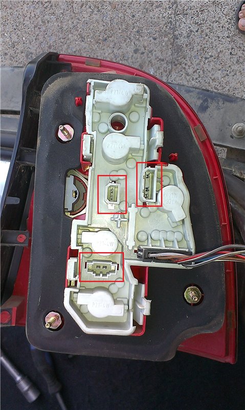

    Товарищи! Для чего в заднем фонаре есть три фишки с контактами? Уж не для подключения фаркопа? На фото обведены тремя красными квадратами.
    доп разъёмы для прицепа\трейлера.
    Спасибо! А где взять схему какой за что отвечает? И где взять "папу"?

    Алекс85, ну типа номерки посмотреть тута - http://www.passatplus.de/arbeitshilfen/ahk/ahk.htm
    =папу=, скорее всего путём подбора на рынках страны или в дебрях интернета, а по схеме..нижний стоп, центр поворотник, длинный в центре габарит, могу конечно и ошибиться, но проще контролькой(лампа на 12 вольт) проверить.
    Спасибо! Но тут только один из трех.
    Ну можно и контролькой. )) Только вот штекеры вряд ли найду. )) Интересно, проколы есть на такие тонкое провода?
    можешь купить мамы и накинуть или припаять, а потом поставить любой разъём.

    Алекс85, ой, я тя умаляю!!! - http://www.passatplus.de/umbauteile/stecker/stecker.htm
    Проколом не проще будет?
    Ну не нахожу я )) Проколом не проще будет? ))
    а что такое прокол....
    купить вот такие Название: 1aP6qc.jpg
Размер: 164.6 Кб, а на другой конец купить доступный разъём.
    Вот прокол http://elektro-montagnik.ru/?address...10/&page=page1
    http://ec-spb.ru/prokalivayushie-zazhimi.html
    Где же я возьму этот "достыпный" разъем, чтобы он подходил?
    ну если ставить вопрос именно таким образом, то проще будет как учил нас в детстве Филиас Фог в шикарнейшем мультике - "используй то, что под рукою, и не ищи себе другое!"
    чем тебе проще тем и колхозь, твоя аффто, а хозяин, как известно,....
    Не, ну если ты мне тыкнешь носом какие именно мне надо штекера - я тебе буду очень благодарен. )))

    Говорят что они не надежные, хватает максимум на год.
    ну по фото, что мне скинул товарищ комрад Romobile я тоже не могу понять, какой мне нужен штекер
    Сами клеммы без корпусов могу тебе взять и отправить, 50 руб 10шт на рынке, сам обожмешь и подгонишь, номера корпусов посмотрю по возможности на следующей неделе, если совсем не горит.
    Спасибо! Да зачем тебе эти заморочки? Скажи мне лучше какой тип и сам у нас куплю в электро-магазине. Я хотел уже завтра ставить фаркоп.
    Могу их сфоткать только, какие конкретно номера по каталогу не знаю
    Сфоткай. Пришли только лучше по ватс апу или вайберу 8-937-56-44-300. По возможности размеры (ширина, длина) напиши )))

    блин, вот бывают же такие упертые колхозники...
    ну посмотри внимательно на ответную часть, с ее формой выбери и штекер! однорядный, на сколько контактов, на два, на три, на четыре, со скошенными гранями или или с направляющими, в середине или по краям.... Берем плату фонаря, смотрим какой разьем нам нужен и просто по картинкам выбираем нужный - смотрим его номер и можно заказать в Экзисте...
    либо второй вариант - берем аккуратно штангель и измеряем размеры имеющихся штекерных контактов, находим на любом рынке похожую ответную часть, аккуратно изолируем ее, чтоб не мешала соседним, и просто одеваем на трырек, предварительно обжав, чтоб держалось и от тряски не выпало... без всяких пластмассовых ответок...
